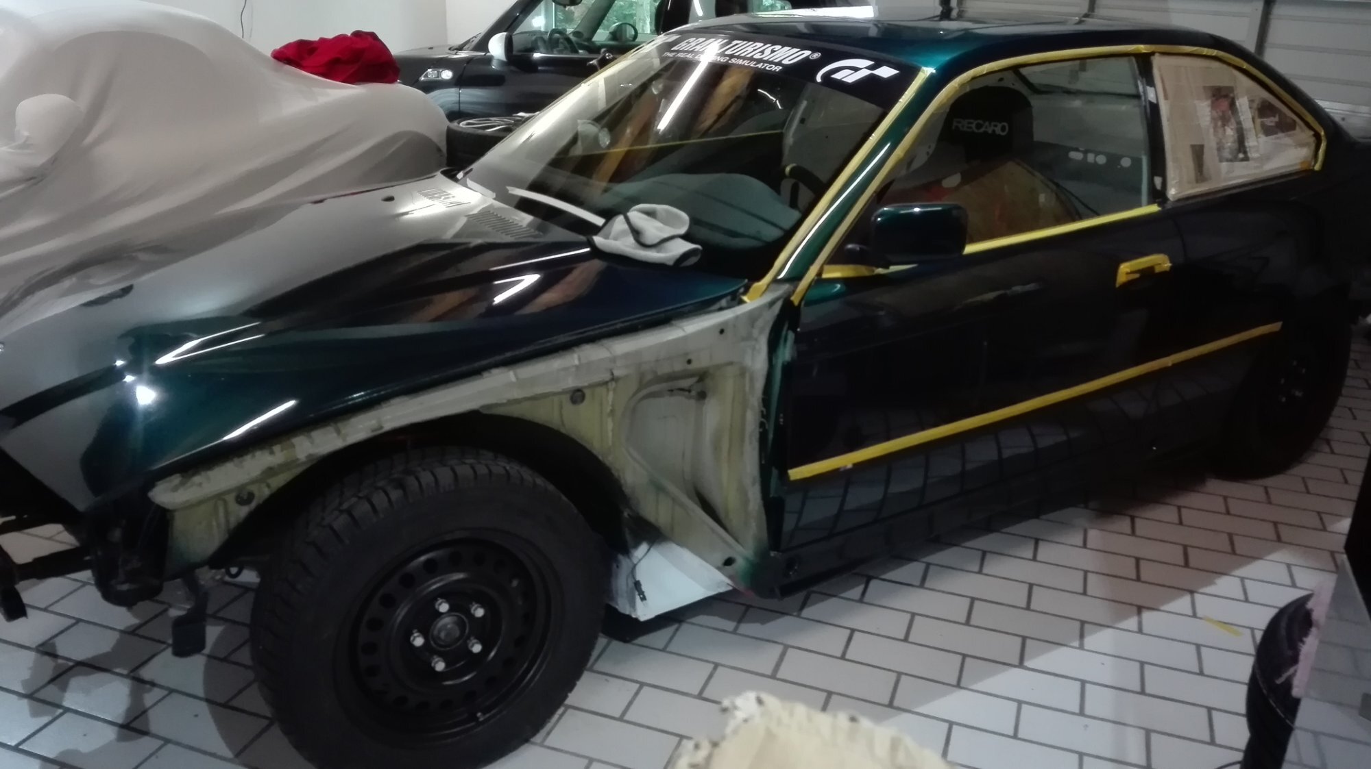

Los gings damals mit dem Innenraum der - wie oben geschrieben -wirklich sehr zu wünschen übrig ließ.
Also angefangen alle Teermatten raus zu machen, Kabelbaum gestrippt, Schiebedach und die alten Türverkleidungen flogen raus, paar Verkleidungsteile, Handschuhfach, Beifahrerairbag , Radio etc so kamen noch ca. 50 kg aus einem bereits ausgeräumten Auto.
Dann alles angeschliffen und parallel schon mal paar Teile besorgt. Airbagloses Armaturenbrett (spart ca 2kg), fehlende Dachleiste, Türdichtung da eine kaputt war, uvm.
Nebenbei wurde der schlecht abdichtende Auspuff mit neuen Haltern aufgehangen, neues Thermostat mit Alu Gehäuse, neuer Geberzylinder, Messingpedalhülsen und Service (alle Filter, Kerzen etc).
Auslackiert mit Mipa 2K in weiß seidenmatt (welches übrigend bis heute super hält). Danach gings ans Kabelwickeln.

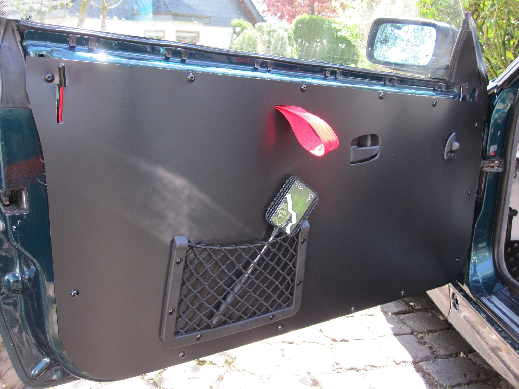

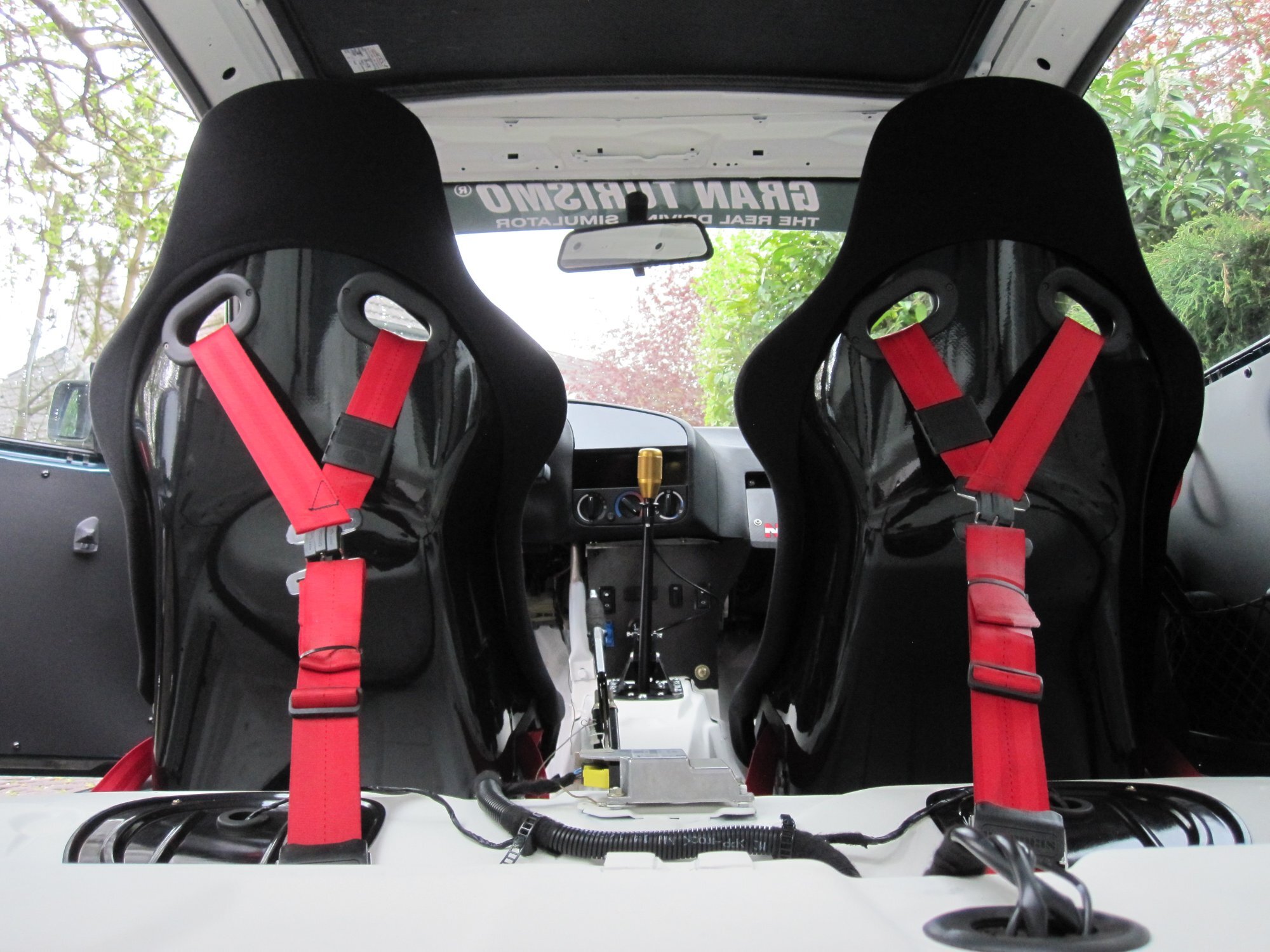

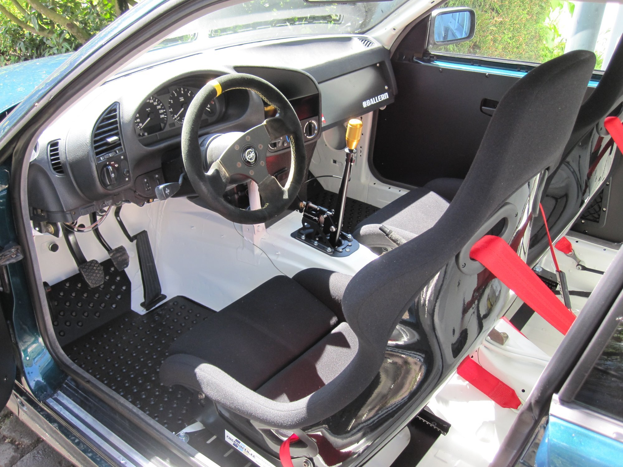

Um den Innenraum zu komplettieren gings noch an die Türverkleidungen, die ich aus 3mm Forex Hartschaumplatten gebaut habe.
Dazu kamen noch diverse Carbonplatten, u.a. für die Mittelkonsole um dort alle Schalter unterzubringen.
Beim Kauf waren die Pole Positions auf Laufschienen und L-Adaptern von Recaro montiert. Dadurch saß man tatsächlich genau so hoch wie mit Originalsitzen (null Platz für Helm) und auch nicht mittig (da wäre auch zur Tür hin kein Platz für den Käfig gewesen). Daher sind die rausgeflogen und ich habe mir Raceparts Sitzkonsolen gekauft. 100% mittig sitzt man auch damit nicht, aber viel tiefer.
Das absolute Highlight war der Shortshifter von Coolerworx, der damals ganz schön die Kasse geplündert hat - aber halt geil :mrgreen:
Damit war der Innenraum erstmal fertig - absolut kein Vergleich zu vorher.

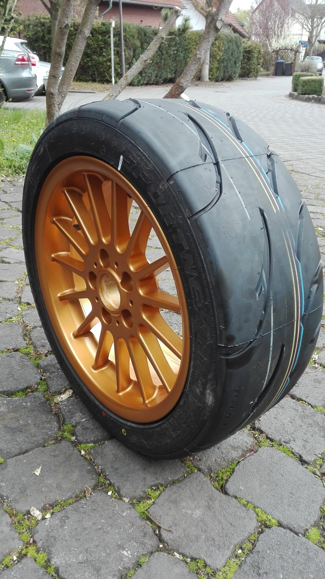

Die ATS Felgen wurden verkauft. Da ich keine bezahlbaren Sportfelgen in 8 oder 8.5 Zoll gefunden hatte (wenn dann 9 Zoll ..) sind es die Styling 32 vom E90 geworden. Sind zwar sehr schwer, aber günstig und stabil. ET ist auch brauchbar. Für mich passend zum Grün in Gold lackiert :)
Darauf gabs dann die AR1 in 225/45 R17.
Auf dem 320i, 235er Reifen zu fahren ist einfach zu breit und 225er auf eine 9J Felge ... ich weiß nicht....

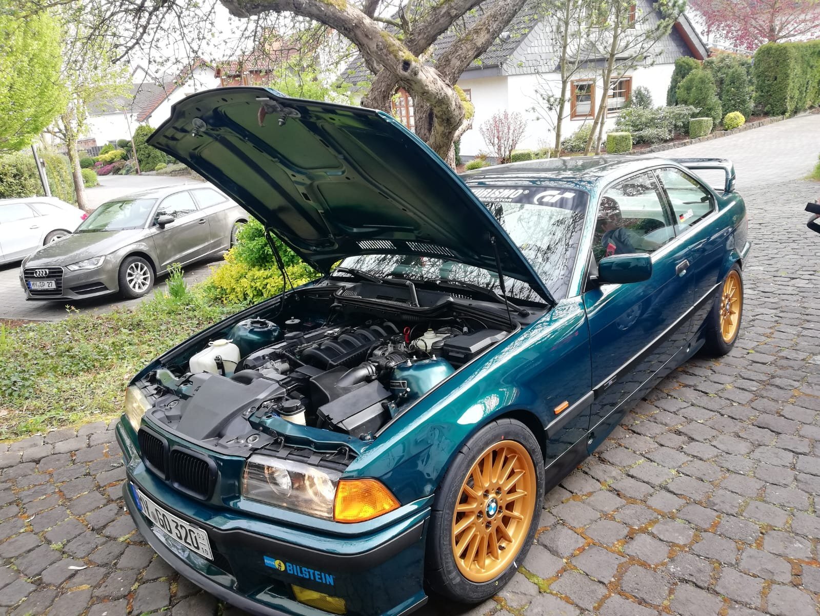

Im April ging es an das finale Zusammenbauen. Auch wenn manche Karosserieteile verbeult oder schecht lackiert waren, hat eine Politur doch mal ganz gut getan.
Das Bild im Hof zeigt das Auto dann im finalen Zustand vor der ersten Probefahrt. Anfang Mai ging es zu Knoop um alles einzutragen was noch anstand und danach zur Achsvermessung. Am 20.05.21 folgten dann die ersten Ringrunden. Das Auto lief wirklich top und (ohne dass das wichtig wäre) konnte ich auf anhieb unter 9 min fahren :lol:
So bin ich dann auch die erste Saison gefahren (glaube über 60 Runden), wovon das Auto alles ohne das kleinste Problem mitgemacht hat :)

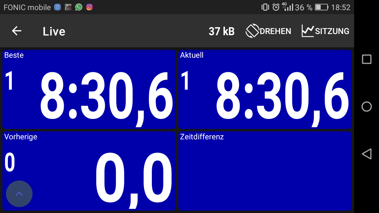

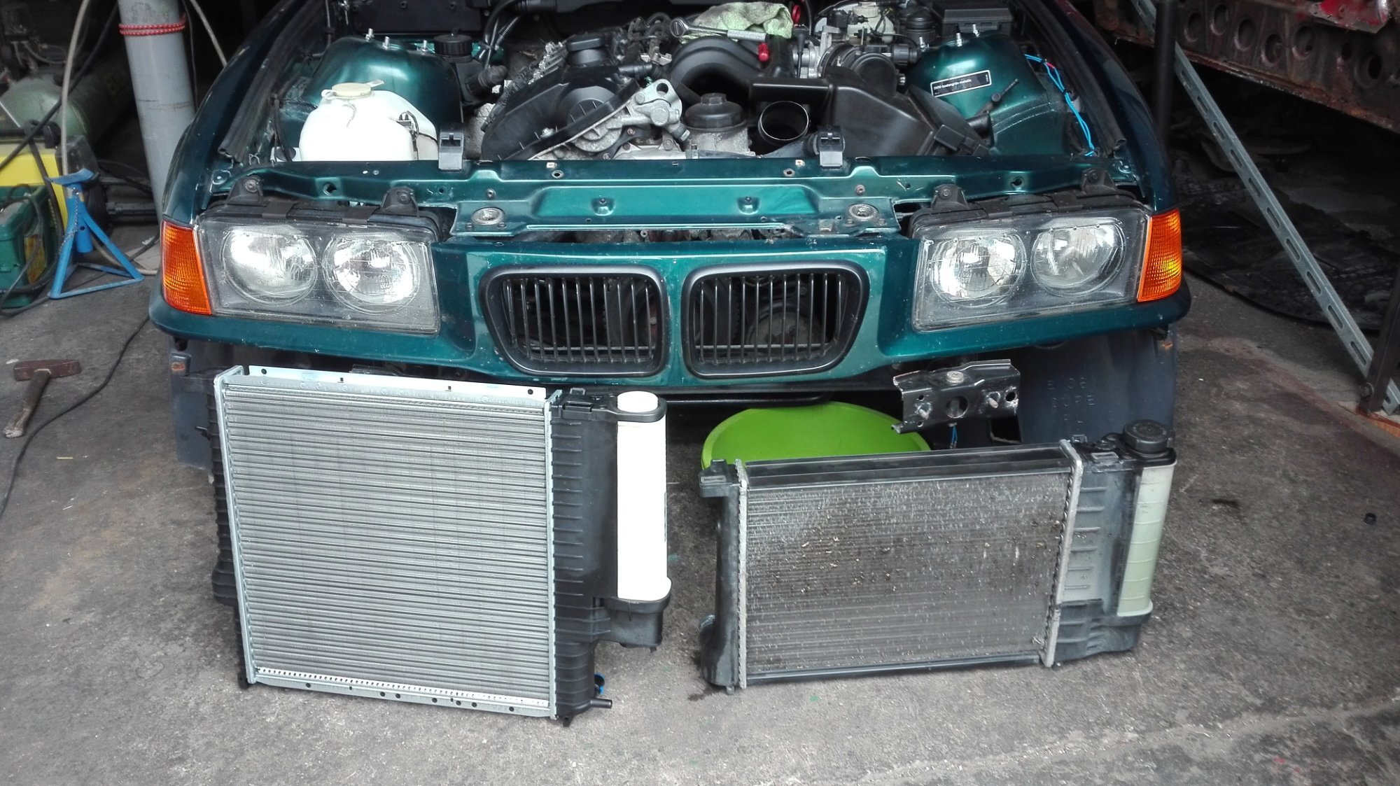

Während der Saison selber gab es dann nur kleine Änderungen (ein E-Lüfter und Upgrade auf den größeren Kühler von den Modellen mit Klima) und die Nebelleuchten entfielen.
Bin dann auch Ende der Saison meine Personal-Best gefahren - mit den originalen 150 PS :D

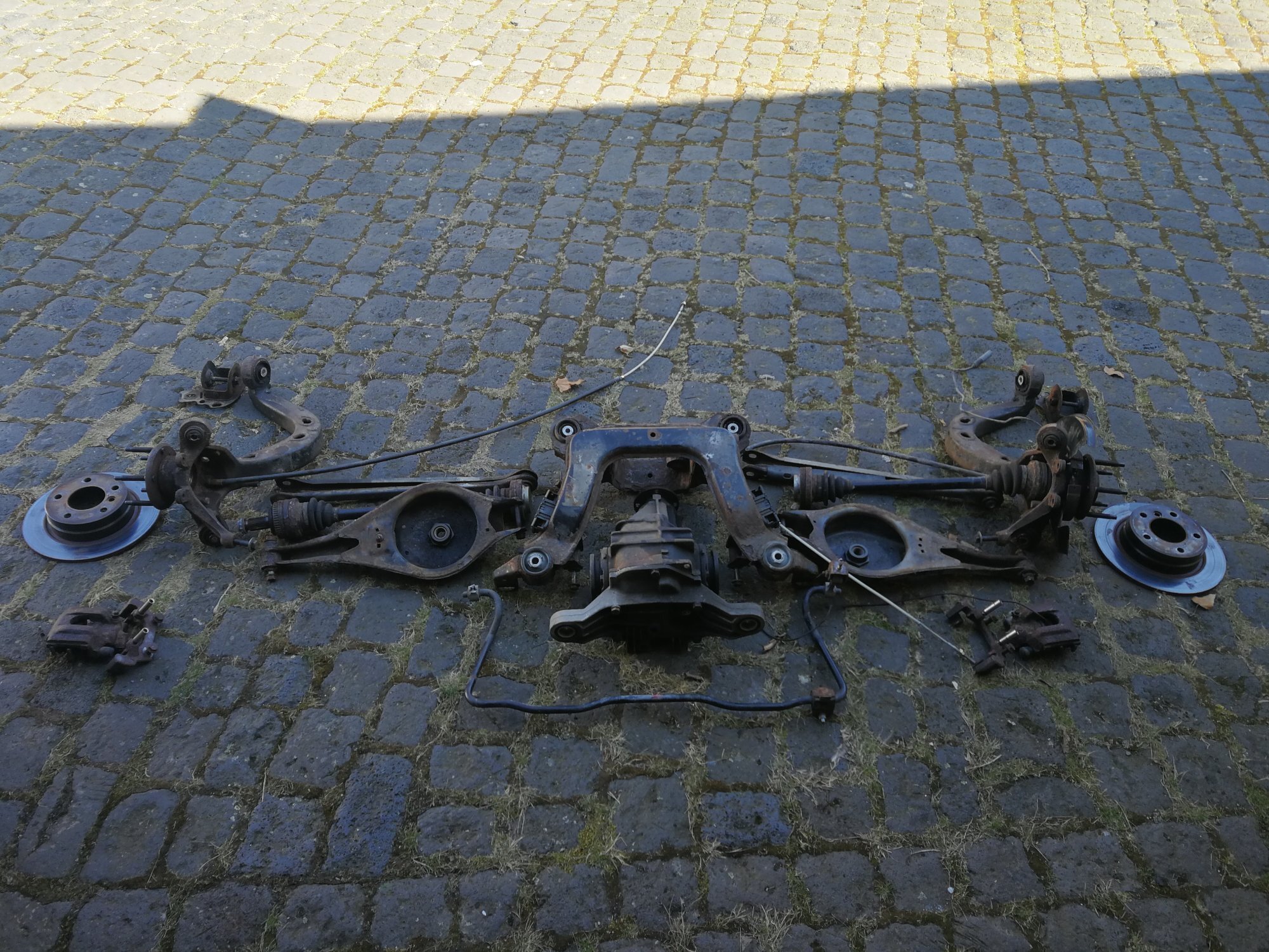

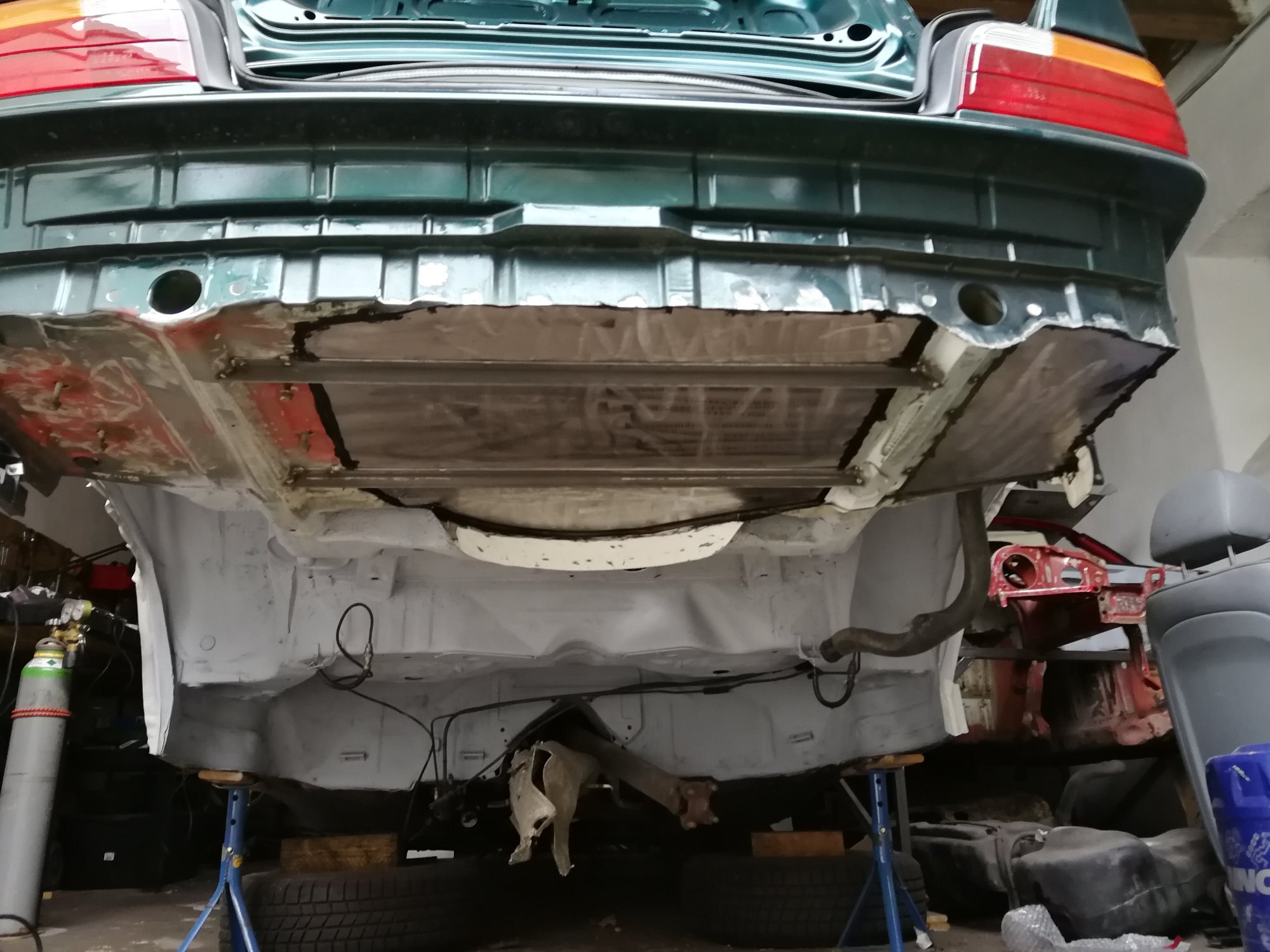

Wirklich weiter im Text ging es dann im Winter 2021/22, als die Hinterachse endlich mal raus flog und nach den typischen Regeln der Kunst überholt wurde.
Uniball Längslenkerlager, starre Tonnenlager, etc.
Dann bin ich etwas durchgedreht und habe die Reserverad- und Batteriemulde rausgeschnitten und durch Blech ersetzt. Sehr viel Zeit für die paar Kilos...
Dazu gabs dann auch Entlüftungsöffnungen in der Heckschürze, damit sich die Luft nicht zu sehr staut.
