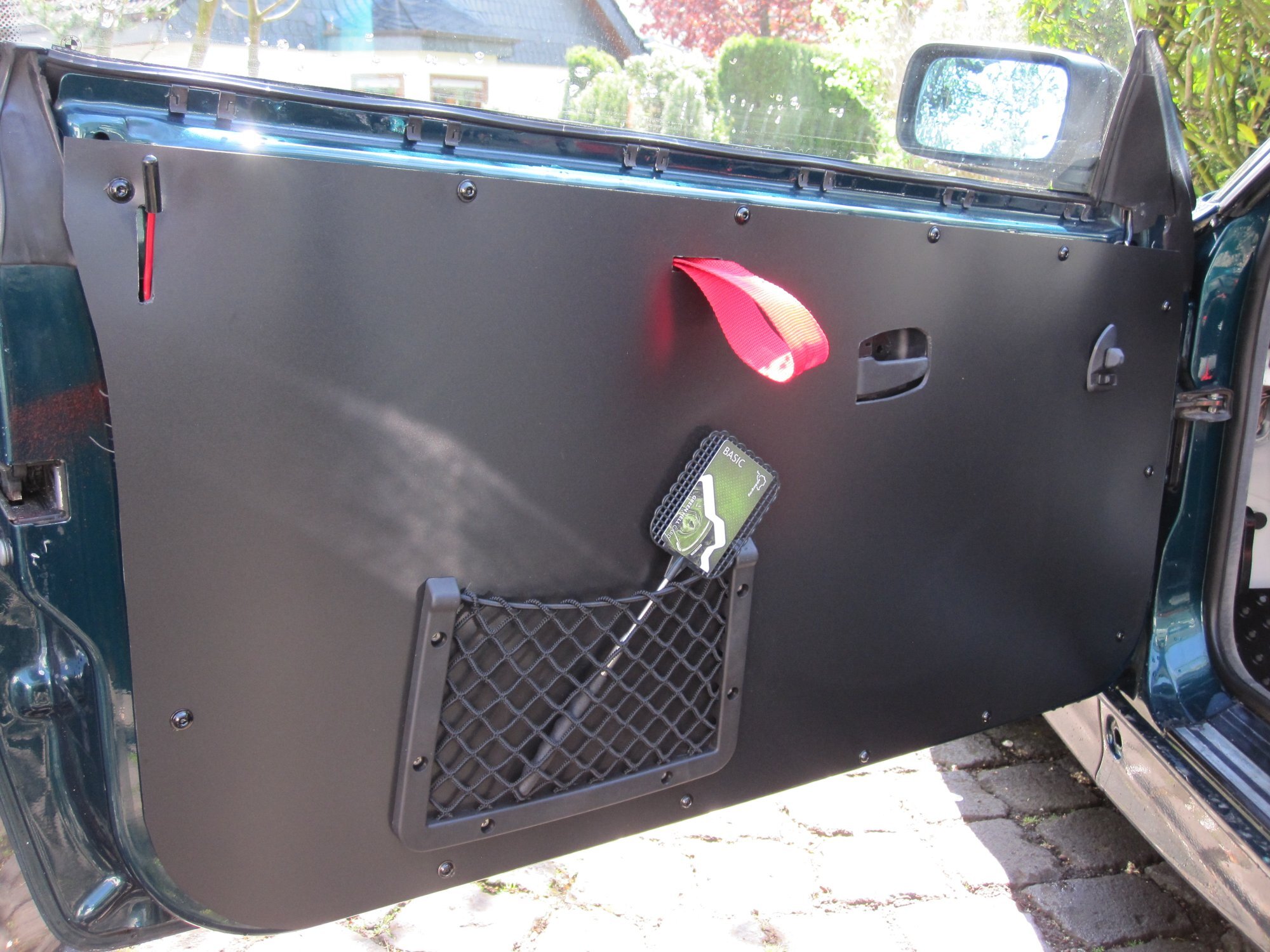

Um den Innenraum zu komplettieren gings noch an die Türverkleidungen, die ich aus 3mm Forex Hartschaumplatten gebaut habe.
Dazu kamen noch diverse Carbonplatten, u.a. für die Mittelkonsole um dort alle Schalter unterzubringen.

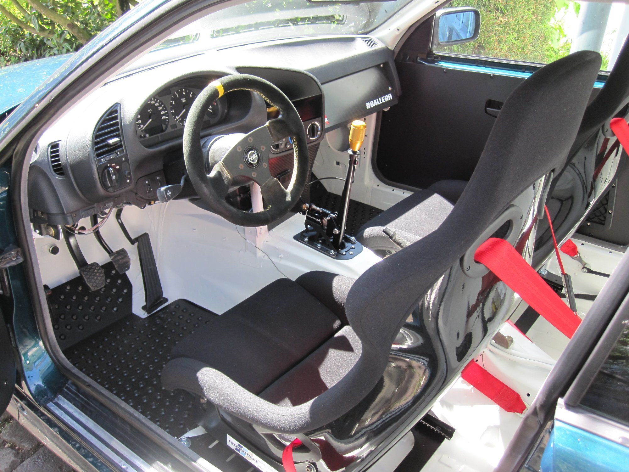

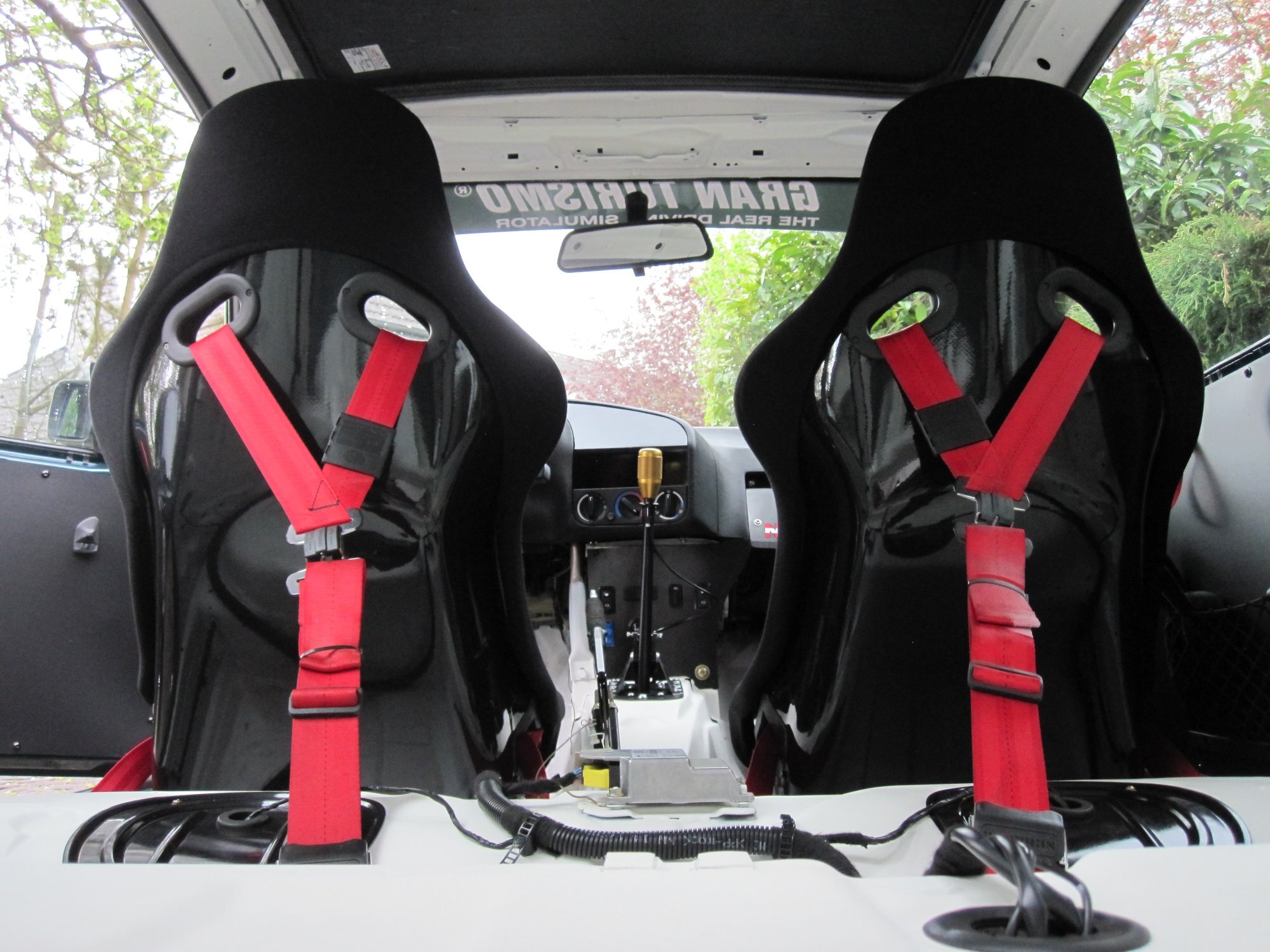

Beim Kauf waren die Pole Positions auf Laufschienen und L-Adaptern von Recaro montiert. Dadurch saß man tatsächlich genau so hoch wie mit Originalsitzen (null Platz für Helm) und auch nicht mittig (da wäre auch zur Tür hin kein Platz für den Käfig gewesen). Daher sind die rausgeflogen und ich habe mir Raceparts Sitzkonsolen gekauft. 100% mittig sitzt man auch damit nicht, aber viel tiefer.
Das absolute Highlight war der Shortshifter von Coolerworx, der damals ganz schön die Kasse geplündert hat - aber halt geil :mrgreen:
Damit war der Innenraum erstmal fertig - absolut kein Vergleich zu vorher.

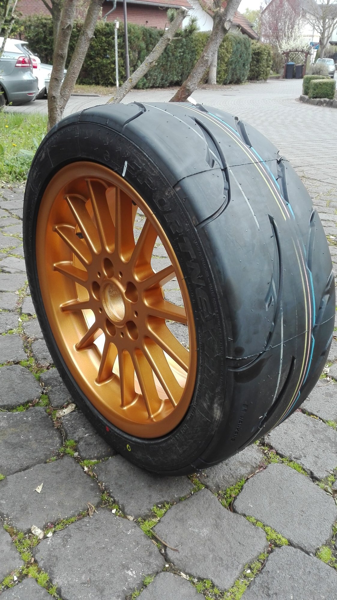

Die ATS Felgen wurden verkauft. Da ich keine bezahlbaren Sportfelgen in 8 oder 8.5 Zoll gefunden hatte (wenn dann 9 Zoll ..) sind es die Styling 32 vom E90 geworden. Sind zwar sehr schwer, aber günstig und stabil. ET ist auch brauchbar. Für mich passend zum Grün in Gold lackiert :)
Darauf gabs dann die AR1 in 225/45 R17.
Auf dem 320i, 235er Reifen zu fahren ist einfach zu breit und 225er auf eine 9J Felge ... ich weiß nicht....
