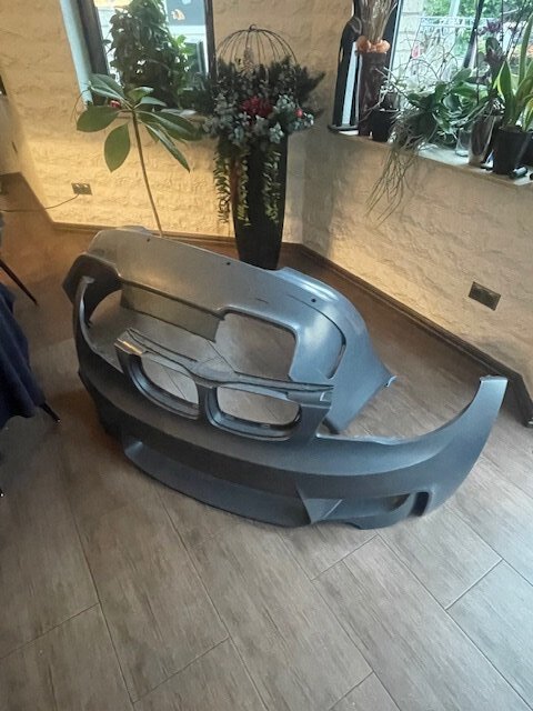

Und jetzt bin ich diesen Winter am Punkt angekommen dass ich OEM 1M Stoßstangen, Seitenwände aus Blech als Nachbau und Kotflügel und einen AST V2 Bügel geordert habe um nächstes Jahr dann wieder mehr Richtung Tracktool unterwegs bin als mir am Anfang lieb war :D

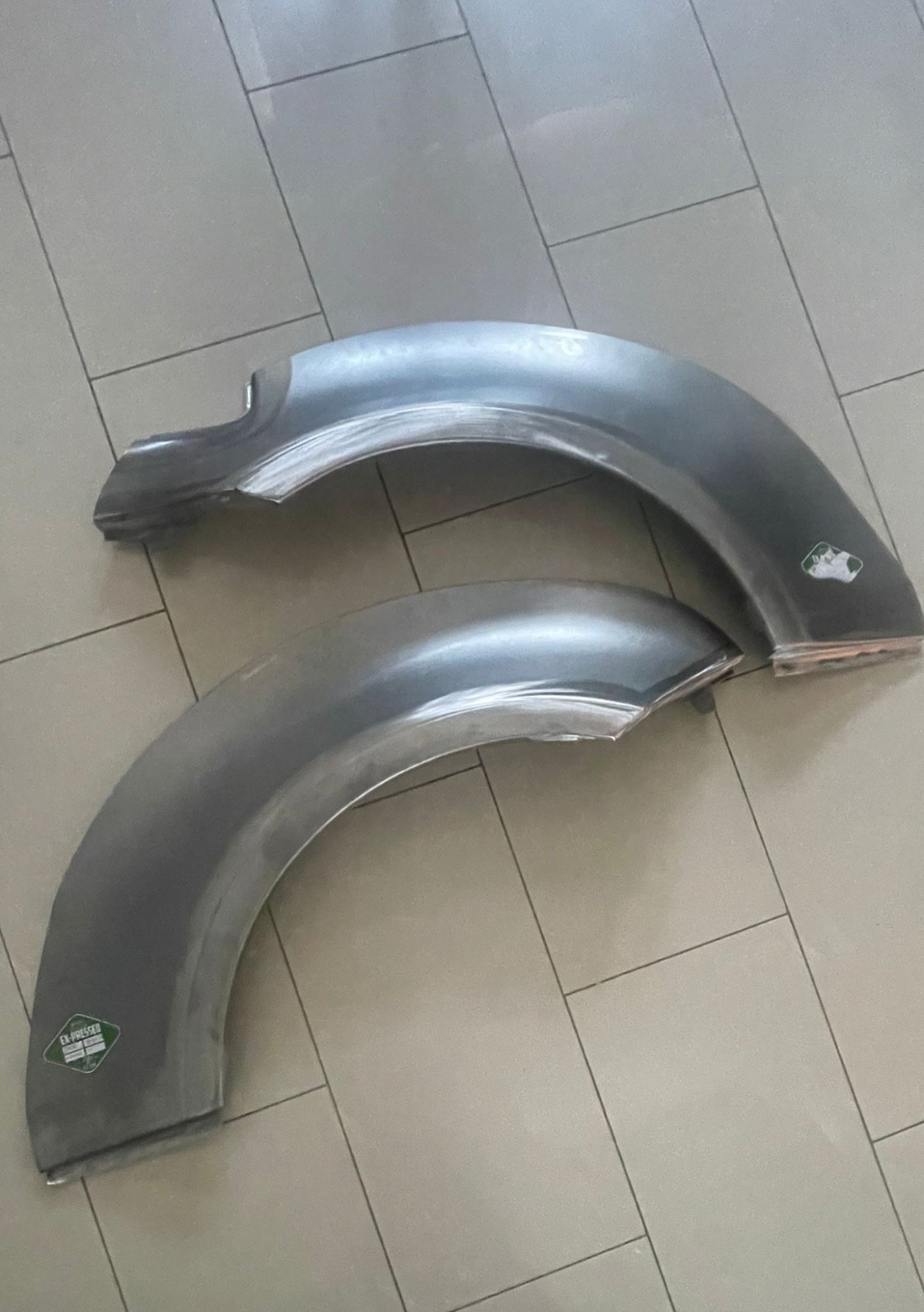

Steelpanels.co.uk produzieren die auf Anfrage nach. Eigentlich nur für alte BMW's oder Klassiker. Aber scheinbar ist die Nachfrage hoch genug gewesen =) Sehen auf Bildern ganz ordentlich aus, bin gespannt was hier ankommt

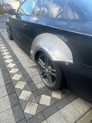

Mit den England Seitenwänden habe ich nochmal umgeschwenkt aufgrund der langen Lieferzeit und hab mich "nur" für die Reperaturbleche entschieden die für den Umbau reichen.

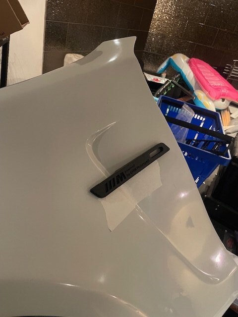

Dann war ich am Punkt wo ich der Meinung war dass ich alles da habe für den Umbau. Bis mir so ein unwichtiges Detail wie Seitenblinker aufgefallen ist.
Die komplette Fassung ist natürlich nicht mehr bei BMW verfügbar, also einmal Kotflügel vermessen, online die Original Maße rausgesucht und freestyle eine Halterung für LED Blinker mit E-prüf gedruckt. Immerhin wiegen die nur 23gr das Stück in Nylon-CF. Jetzt wird es ernst :lol: :lol: :lol:
