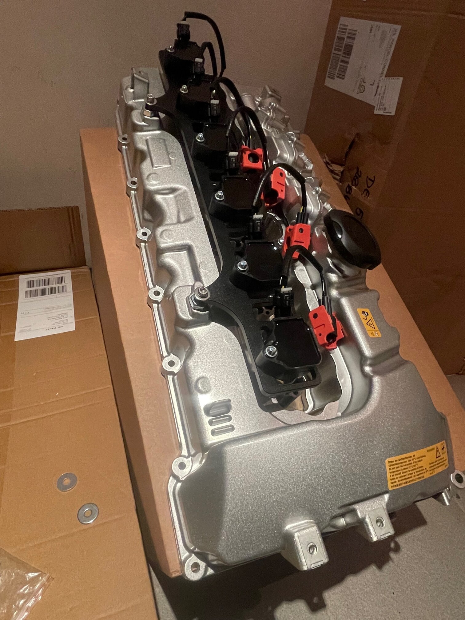

Eibach Federn waren drin, Dämpfer neu - damit waren die ersten Fahrten schonmal okay. Also mit dem N54 Starter Paket weiter gemacht. Die HM Turbos raus, die haben mehr Öl geworfen als ich nachkippen konnte, 550i Kupplung, Chargepipe, Ladeluftkühler, Thermostat Öl, Alu PCV Ventil, Alu Ventildeckel mit B58 Spulen, Downpipes, Vorderachse in PU gelagert - das klassische wenn man schon dran ist.

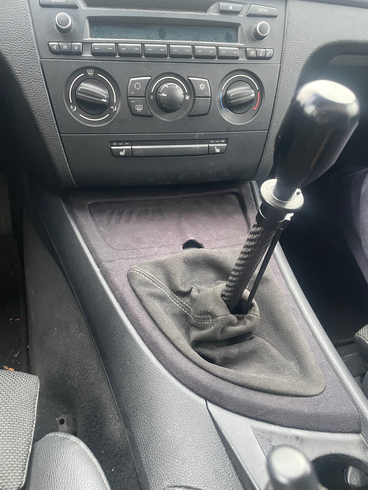

Und hier sollte eigentlich das Auto fertig sein, bisschen durch die Eifel jagen und glücklich sein. Hat nicht geklappt. Über den Winter kleinere Basteleien und Druckereien gemacht wie Bremsbelüftung, Wannabe-GT3 Türöffner, Shortshifter und das gute Aliexpress-Performance Lenkrad als Bausatz

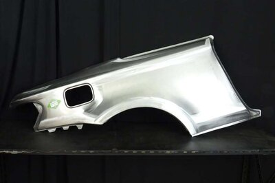

Na da bin ich gespannt auf den Umbaubericht der Seitenteile - wo bekommt man sowas denn als Nachbau her?

Borsti_M390 hat geschrieben: Mo 3. Nov 2025, 10:41 Na da bin ich gespannt auf den Umbaubericht der Seitenteile - wo bekommt man sowas denn als Nachbau her?
Steelpanels.co.uk produzieren die auf Anfrage nach. Eigentlich nur für alte BMW's oder Klassiker. Aber scheinbar ist die Nachfrage hoch genug gewesen =) Sehen auf Bildern ganz ordentlich aus, bin gespannt was hier ankommt

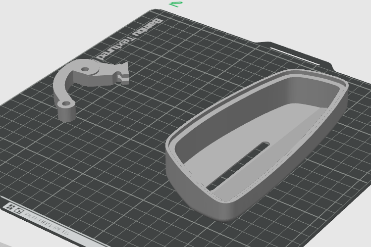

Die Griffe sind nachkonstruiert und selber gedruckt, gibt es zwar von HARD Racing zu kaufen aber da gefällt mir nicht die Griffschale zu zerschneiden. Wenns dem Tüv dann in 2 Jahren plötzlich nicht mehr gefällt würd ich gern zurück rüsten können. :lol:

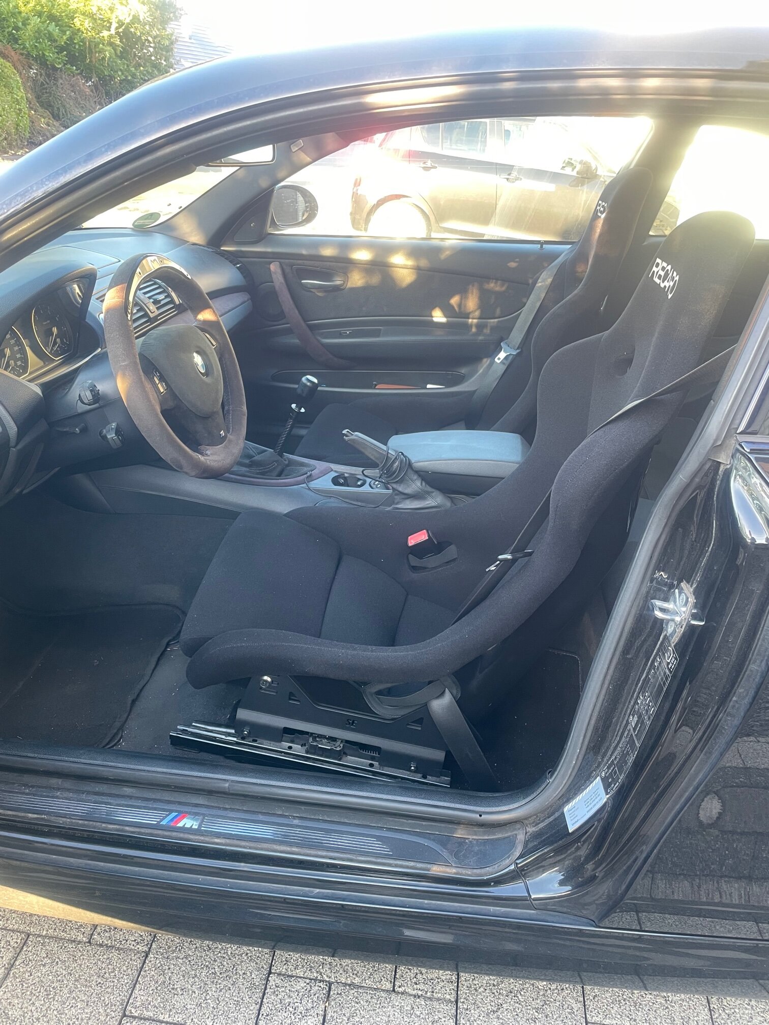

Sind die Poleposition eigentlich eingetragen? Ich seh die zwar immer wieder mal in einem E82 aber alle TÜV Prüfer bei mir in der Nähe bekommen schon Schleudertrauma vom Kopfschütteln wenn ich nur Recaro sage -.-

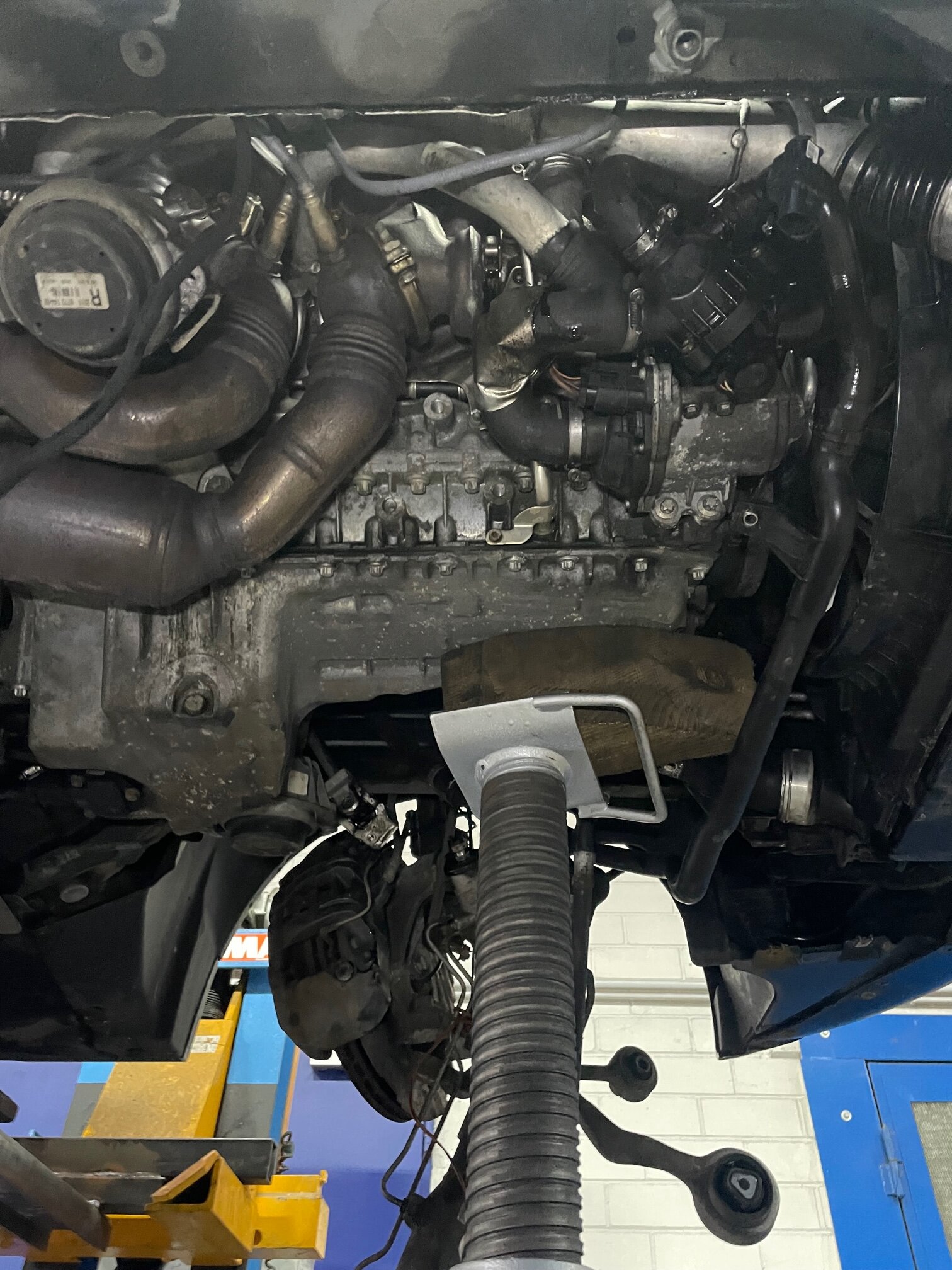

Bist du dann wieder auf Serianlader und Originalleistung zurück? Was macht deine Öltemperatur? Das ist bei mir bisher immer ein Problem (bzw mal sehen wie es dann im Sommer ist, habe mir jetzt einen größeren Kühler ins Radhaus gequetscht - sollte also zumindest besser sein jetzt ^^ )

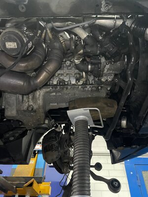

Tüv ist da bei mir auch so eine Sache gewesen, der Haus und Hof Tüv war sofort raus, wenns Salz von der Straße ist geht es zu Speed Engineering zum Tüv, laut denen kein Problem - hab ja alles von denen bezogen. =) Öltemperatur würde ich sagen ist für N54 okay. Das war mein letzter Run nach 2 Stints GP kurs letztes Jahr - kann ich mit leben, auf der Landstraße gondelt sich das ganze bei 100° ein. =)
Sind 2 No-Name Ölkühler aus dem Zubehör - minimal größer als OEM - mit dem Improved Racing Nachbau Thermostat von AliExpress. :lol:
Turbos sind vom Gehäuse her original, Laufgruppe sind 6+6 Turbinen wie sie in den meisten TD03 Hybrid Upgrades drin sind =) Software ist Custom weil MHD einfach der Tot für Temperatur ist. Das taugt für Landstrasse aber nicht für Attacke :D

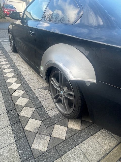

Mit den England Seitenwänden habe ich nochmal umgeschwenkt aufgrund der langen Lieferzeit und hab mich "nur" für die Reperaturbleche entschieden die für den Umbau reichen.

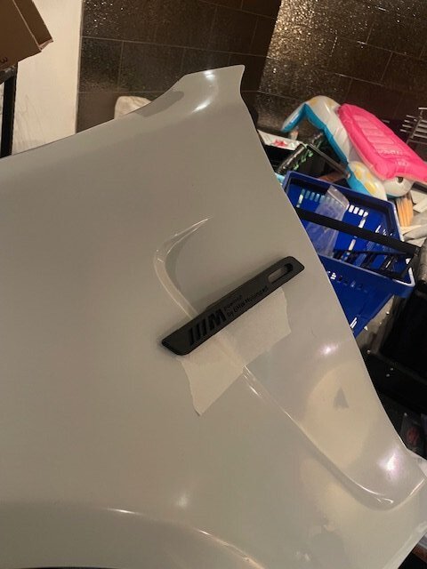

Dann war ich am Punkt wo ich der Meinung war dass ich alles da habe für den Umbau. Bis mir so ein unwichtiges Detail wie Seitenblinker aufgefallen ist.
Die komplette Fassung ist natürlich nicht mehr bei BMW verfügbar, also einmal Kotflügel vermessen, online die Original Maße rausgesucht und freestyle eine Halterung für LED Blinker mit E-prüf gedruckt. Immerhin wiegen die nur 23gr das Stück in Nylon-CF. Jetzt wird es ernst :lol: :lol: :lol:

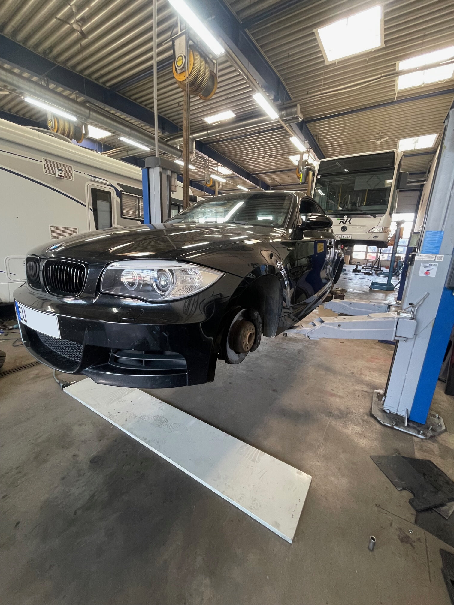

Wenn alles gut geht blockiert mein Daily mit Lagerschaden in 2 Wochen nicht mehr die Bühne und ich kann endlich anfangen alles anzupassen um zu realisieren was ich alles vergessen habe :D

Die Öl Temp geht ja wirklich in Ordnung für einen N54 =)
Habe einen 25 Reihen Setrab Kühler ins Rathaus gequetscht, Serie 6 glaube ich. Bin gespannt wie meine Temps dann sind. Zur Not könnte man auf der Fahrerseite ja auch noch den Zusatzwasserkühler rauswerfen und da noch einen Ölkühler rein (denke mal das wirst du dann so gemacht haben?) Wobei ich da nicht weiß ob das so gut ist, BMW wird sich bei dem zusätzlichen Wasserkühler auch was gedacht haben? Zumindest habe ich gelesen, dass man dann den Kühler in der Front Upgraden sollte.
