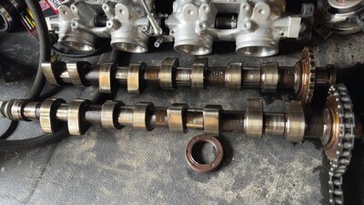

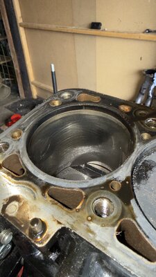

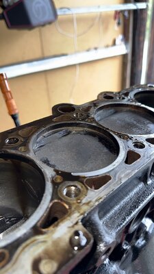

Gestern hab ich mal noch ein paar Bilder vom zerlegten Motor gemacht.
Den Kurbeltrieb werde ich wohl nicht anrühren. Kreuzschliff sieht in echt noch stärker aus, als auf den Bildern. Auch wirkt es nur so, als seien dort leichte Auswaschungen vorhanden weil ich mit Blitz fotografiert habe. Dis Kolben habe ich gestern versucht via Google zu identifizieren, habe jedoch keine gefunden, die den hier verbauten ähneln. Also gehe ich von umgearbeiteten originalen aus. Auch die Nockenwellen zeigen originale Vw Teilenummer, da meinte ein Bekannter jedoch, dass er optisch meinen würde, dies seien keine originalen. Hier würde ich mich demnächst mal ins Thema ausmessen von Nockenwellen einlesen um zu schauen, ob diese mal bearbeitet wurden oder nicht.
