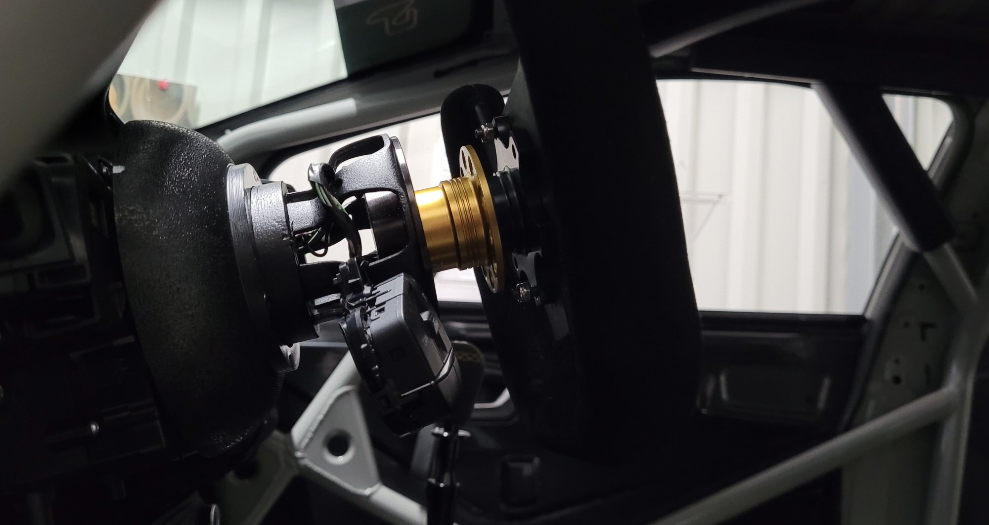

So ein Snap Off würd mit auch recht gut gefallen...
Wie viel kommt das Lenkrad dadurch näher?
Beiträge: 32
Rene Otto hat geschrieben: Mi 18. Mär 2026, 08:16 So ein Snap Off würd mit auch recht gut gefallen...
Der Snap Off hat ca. 5 cm.
(Ohne die Lenkradnabe)
Mit Lenkradnabe sind es gesamt ca. 15 cm wo das Lenkrad näher kommt.

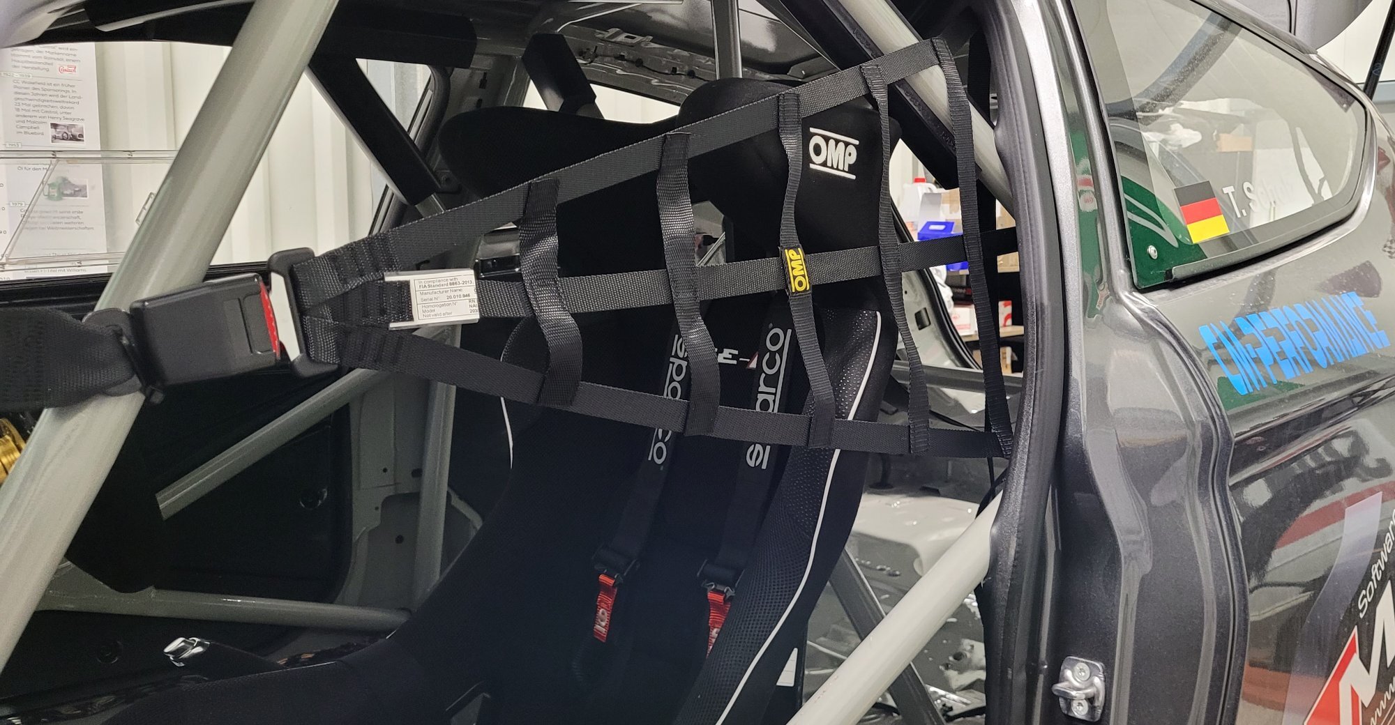

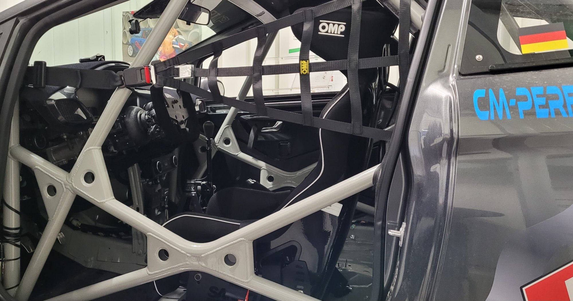

nun habe ich gestern mal den Snap Off Adapter und das Netz eingebaut. :D
