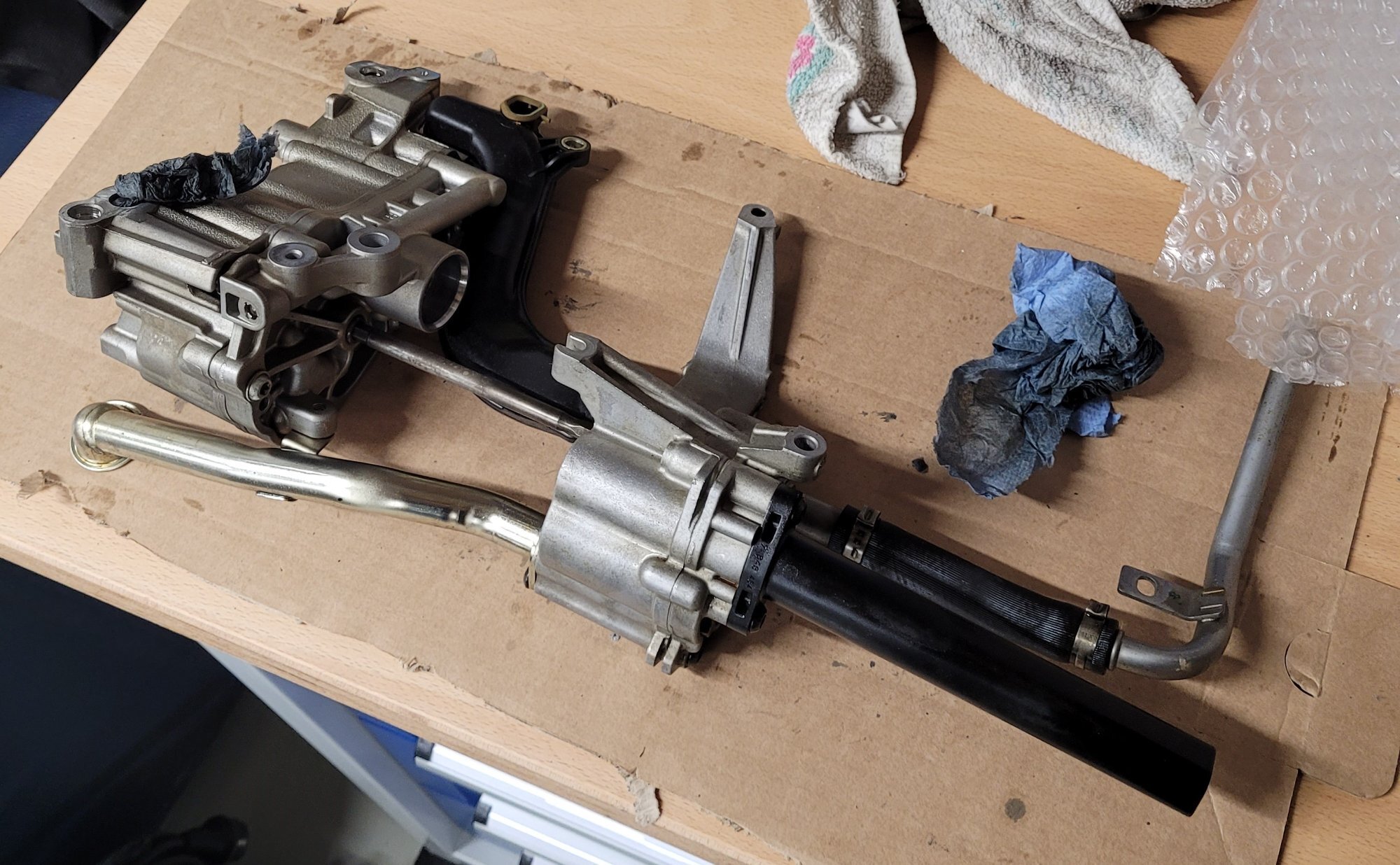

Hallo Zusammen,
nach längerer Vorbereitung, habe ich nun auch den Umbau der Ölversorgung hinter mich gebracht.
Für manche mag es ein alter Hut sein, aber da ich mir alle nötigen Informationen hierzu im Netz zusammengesucht habe und eigentlich nie wirklich eine komplette Zusammenfassung dieses Umbaus gefunden habe, möchte ich mein Vorgehen hier einmal schildern.
Kurze Erläuterung zum Hintergrund:
Wie hier bereits beschrieben, haben Nicht-M-Modelle mit N55 bei erhöhten G-Kräften Schwierigkeiten die Ölversorgung aufrecht zu erhalten, da das Öl ungehindert in der Ölwanne nach vorne fließen kann.
Abhilfe schafft hier ein Umbau auf die Ölversorgung des S55, bestehend aus:
- Ölwanne mit tieferem Sumpf und Schwallblechen
- zusätzlicher Rückförderpumpe
-Ölpumpe mit Antrieb für Rückförderpumpe
Diese Ölversorgung kommt ebenfalls serienmäßig im M2 N55 und im M235i Racing zum Einsatz.
Wer sich zu diesem Thema etwas weiter belesen möchte wird hier fündig:
https://www.fcpeuro.com/blog/bmws-s55-o ... ce-upgrade
https://grassrootsmotorsports.com/proje ... ure-issue/
https://www.bimmerpost.com/goodiesforyo ... ERPOST.pdf
http://s3.bimmerfile.com.s3.amazonaws.c ... Engine.pdf
Teile
Für meinen Umbau habe ich folgende Teile verwendet:
  • Ölwanne 11137847200 (11137854463)
  • Ölpumpe 11417846388 (11418011851)
  • Absaugpumpe 84638506 (11417846385)
  • Ölhobelsaugrohr 11417846384
  • O-Ring Saugrohr N55 24,8x3mm 11417527092
  • Ölwannendichtung 11137600482
  • Satz Aluschrauben Ölpumpe/Ölsaugrohr 11117853941
  • ISA-Schraube 07129904591
  • Schraube Zahnrad Ölpumpe 11417520144
  • Ölniveausensor S55 12618608780
  • Verschlussdeckel S55 Rücklaufleitung AT 11418335879
Bei der Absaugpumpe kann auf zwei Versionen zurückgegriffen werden:
-S55 Version: teurer und mit Rücklaufleitung für den zweiten Turbolader diese muss per Verschlussdeckel verschlossen werden
-N55 Version: günstiger, ohne Rücklaufleitung, kein Verschlussdeckel nötig

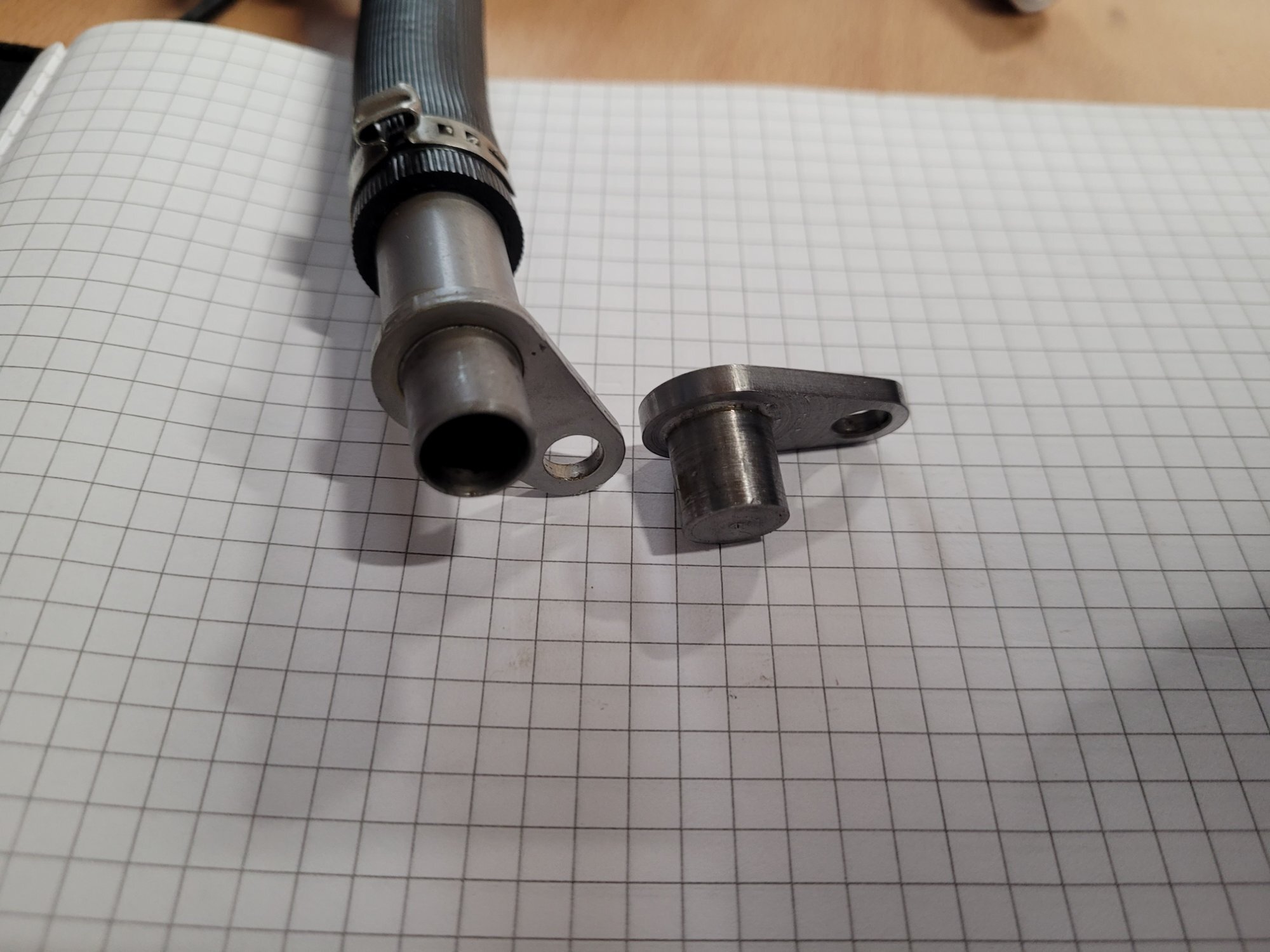

Da ich bei meinem Umbau teilweise auf Gebrauchtteile eines M4 zurückgegriffen habe, habe ich Anhand der Maße der Rücklaufleitung einen Verschlussdeckel angefertigt.
Vorgehen

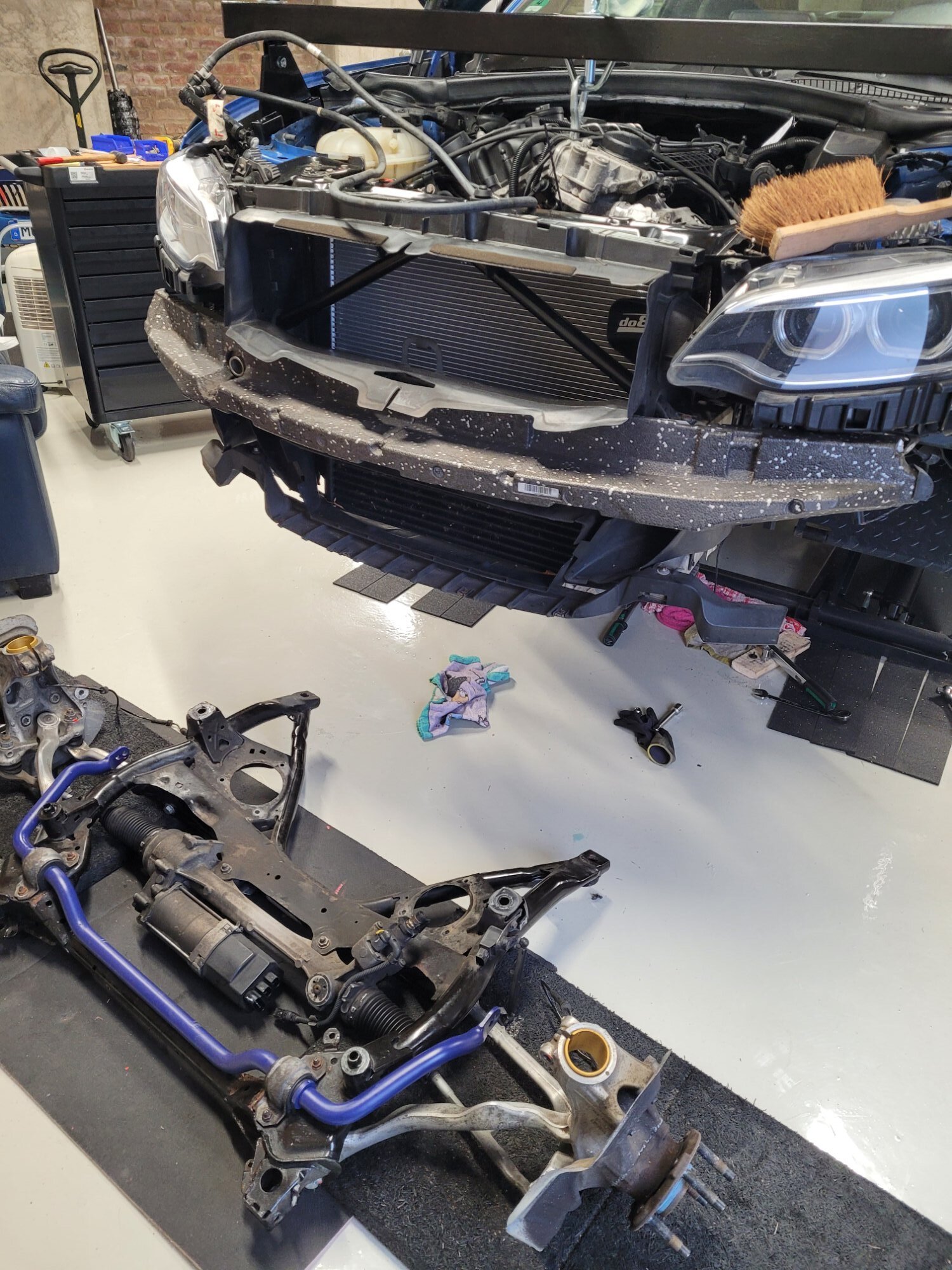

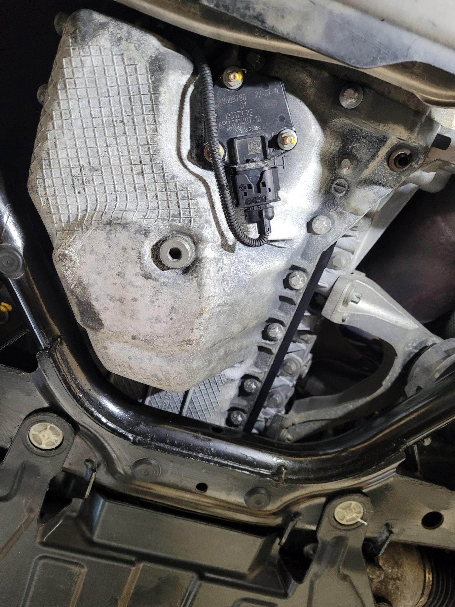

Um vernünftig Zugang zur Ölwanne zu bekommen, habe ich einmal den Vorderachsträger komplett abgenommen. Danach kann die Ölwanne recht problemlos demontiert werden. Ein bloßes Absenken der Achse reicht meiner Meinung nach nicht bzw. macht das ganze unnötig fummelig.

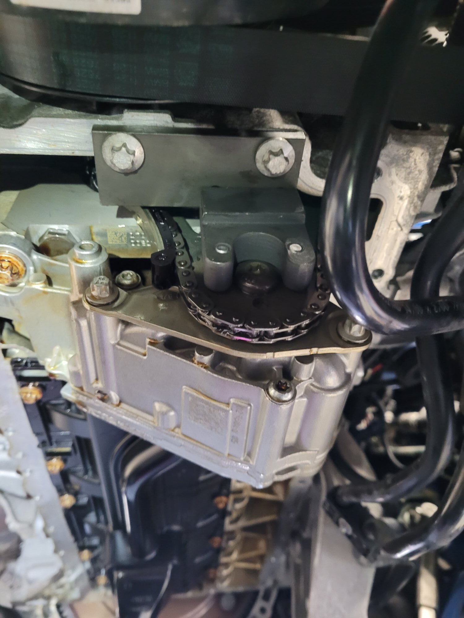

Um das Kettenrad, über das die Ölpumpe angetrieben wird, an seinem Platz zu fixieren und die Schraube lösen zu können, habe ich mir das entsprechende Werkzeug besorgt.

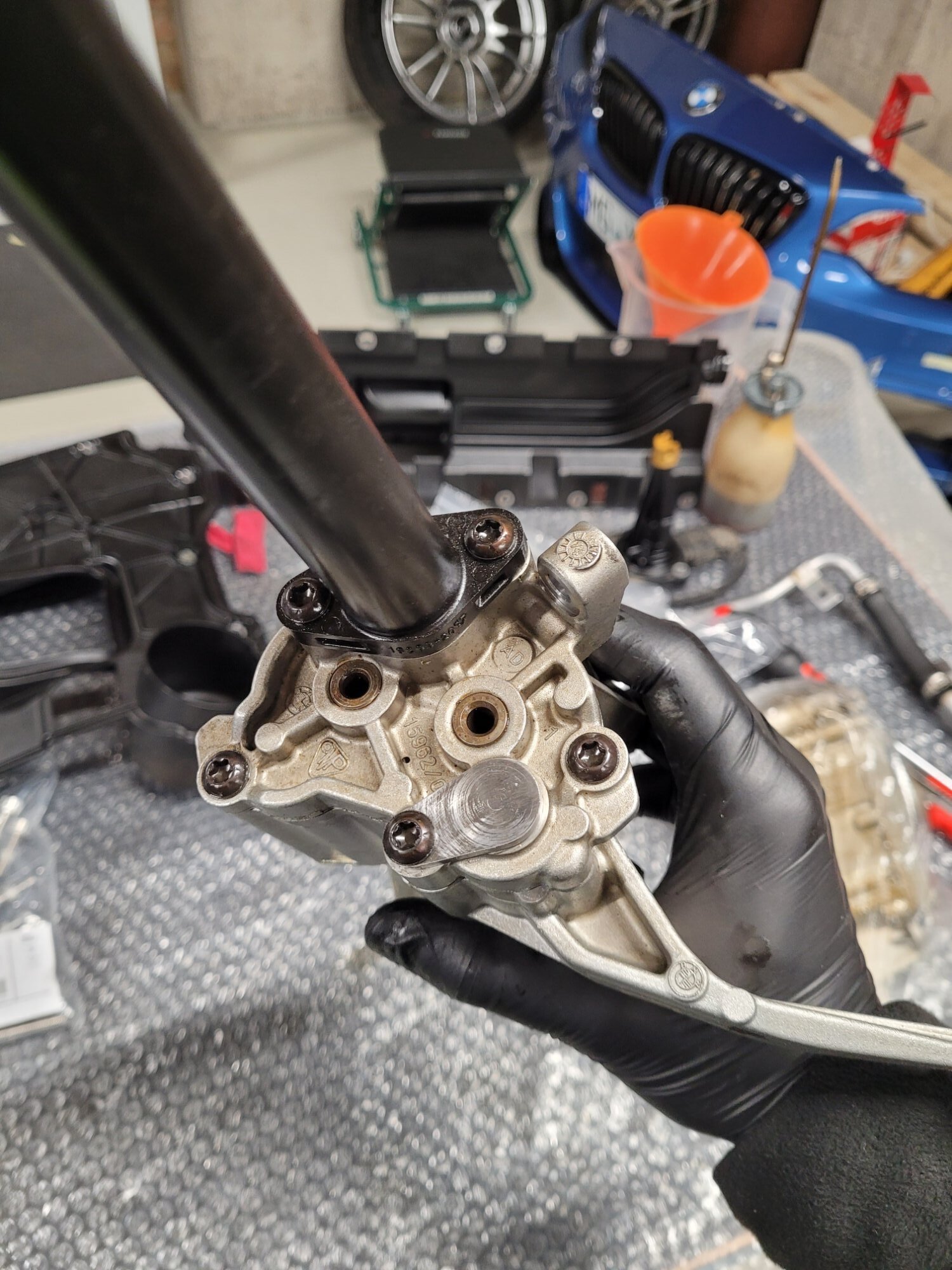

Ist das Kettenrad fixiert, können Pumpe und Saugrohr ausgetauscht und die zusätzliche Absaugpumpe montiert werden.

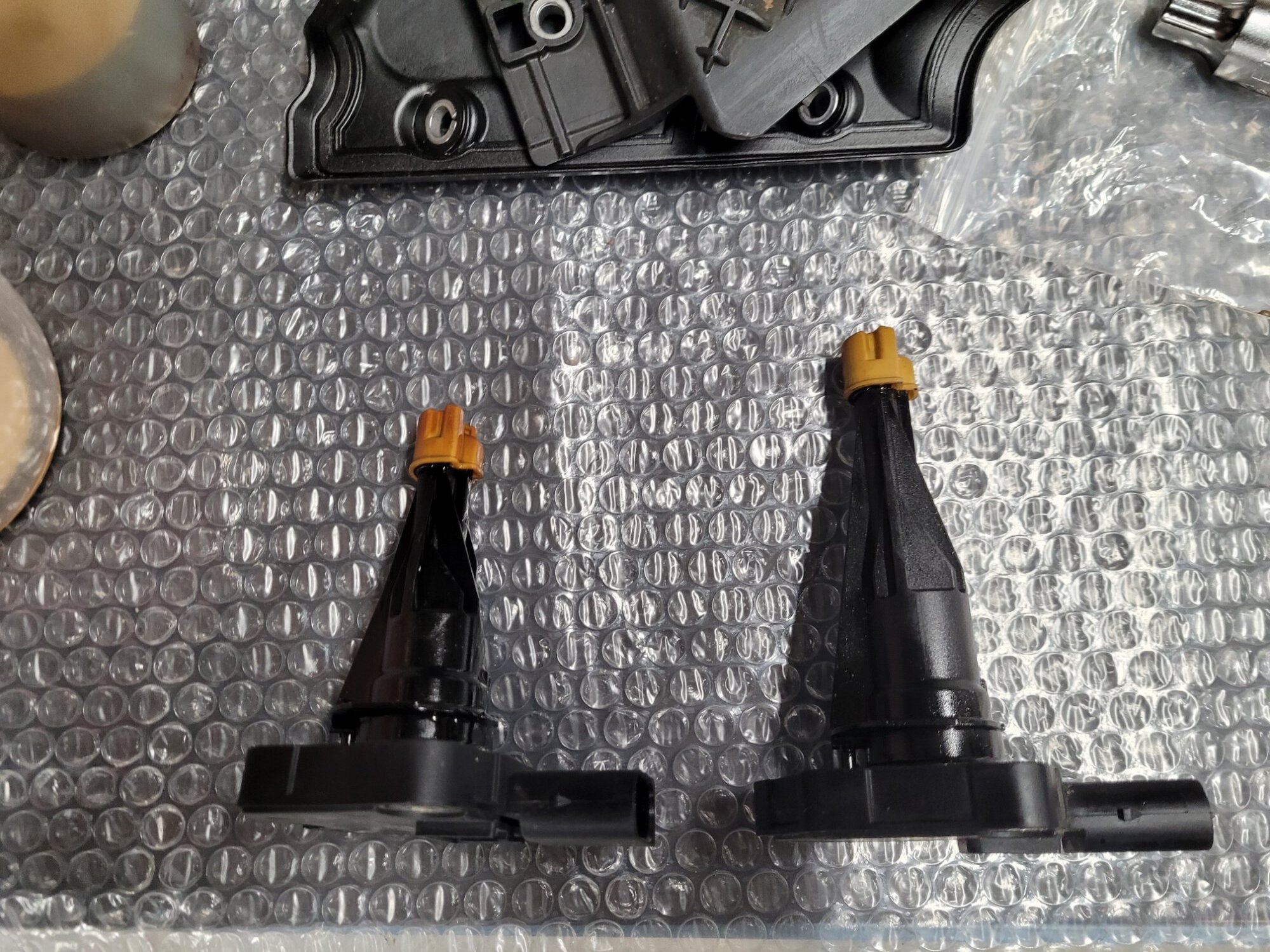

Über den Ölniveausensor habe ich verschiedenes gelesen. Mal wird auf Peilstab wie beim M235iR umgebaut, mal der originale Sensor verwendet, mal ein ganz anderer aus dem BMW-Teilekatalog. Ich habe mich hier für den S55 Ölniveausensor entschieden, da dieser ein ganzes Stück länger ist als der des N55 und sich eigentlich nur so der Ölstand korrekt messen lässt.
Dieser passt an den originalen Stecker und eine erste Ölstandsmessung hat ebenfalls funktioniert. Lediglich das Kabel muss aus ein paar Halterungen ausgeclipst werden und ein wenig anders verlegt werden, da der Sensor anders orientiert ist als bei der N55-Ölwanne.
Das waren für mich soweit die wichtigsten Punkte, welche mir teilweise bis zum Umbau nicht ganz klar waren. Vielleicht hilft das ganze dem ein oder anderen in Zukunft weiter. :D
