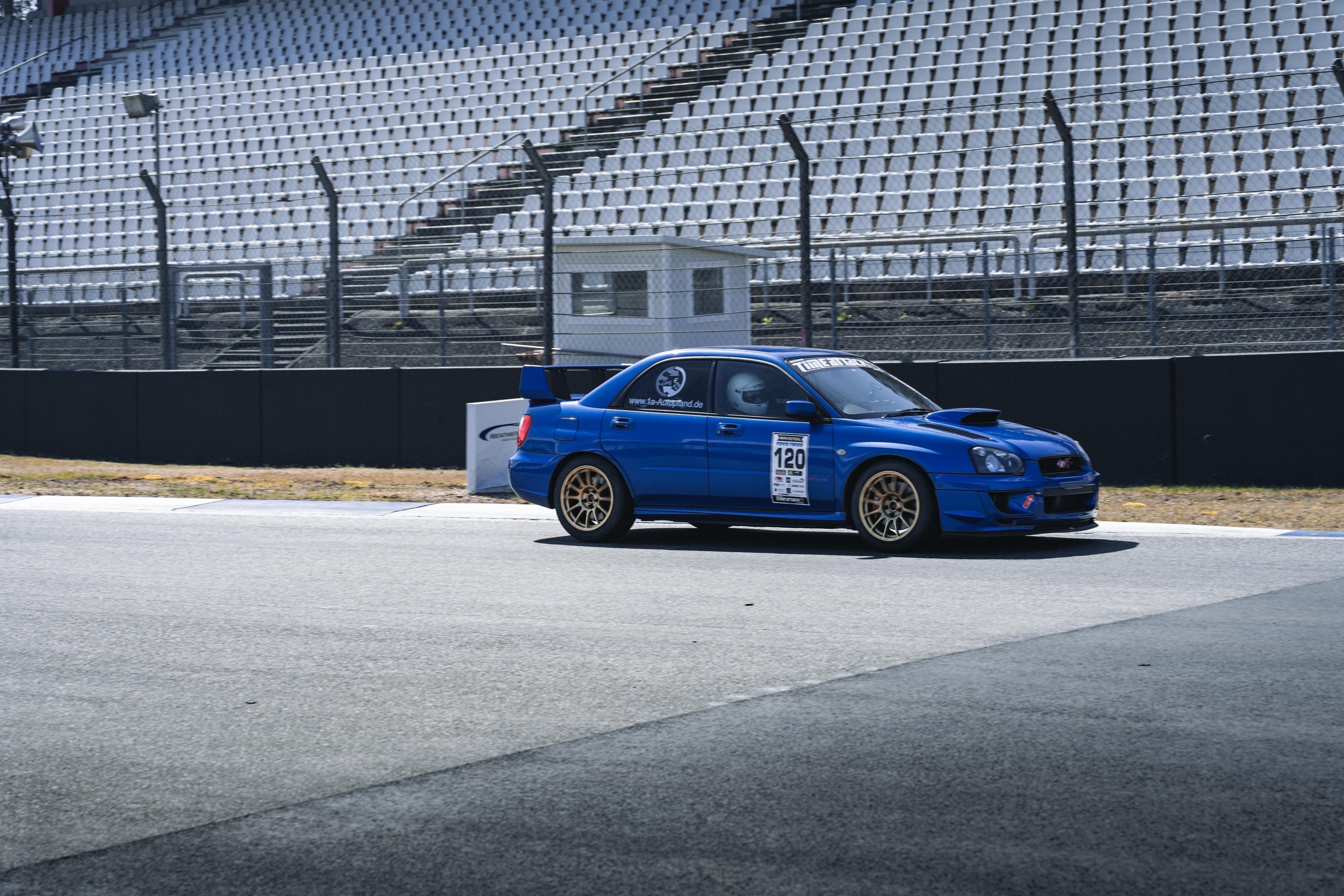

TimeAttack Hockenheimring 2025 / Eine Überraschung, die niemand braucht
Schon beim Ankommen war klar: heute ist ordentlich was los. Die Strecke war fast durchgehend voll, freie Runden waren eher Mangelware.
Trotzdem konnte ich direkt in der ersten Trainingssession meine Bestzeit aus dem letzten Jahr fahren: 2:05,xx. Letztes Jahr noch auf der großen Map, dieses Mal auf der kleinen – nach einem Jahr Pause also zumindest nichts an Speed verloren.
In der zweiten Session war meine Frau zum ersten Mal als Beifahrerin dabei, also bin ich automatisch etwas entspannter gefahren. Lange hat das aber nicht gehalten – genau als ich eine schnelle Runde starten wollte, kam die rote Flagge. Irgendwo hatte es einen Abflug gegeben, mehr hab ich davon nicht mitbekommen.
Die dritte Session war dann komplett überfüllt. Ich hab trotzdem versucht, mir eine freie Runde zu "erfahren". Kaum war ich auf der schnellen Runde, schon wieder rot: In der Haarnadel meinte jemand er sei Daniel Ricciardo und räumte mit einer divebomb jemand anderen ab...

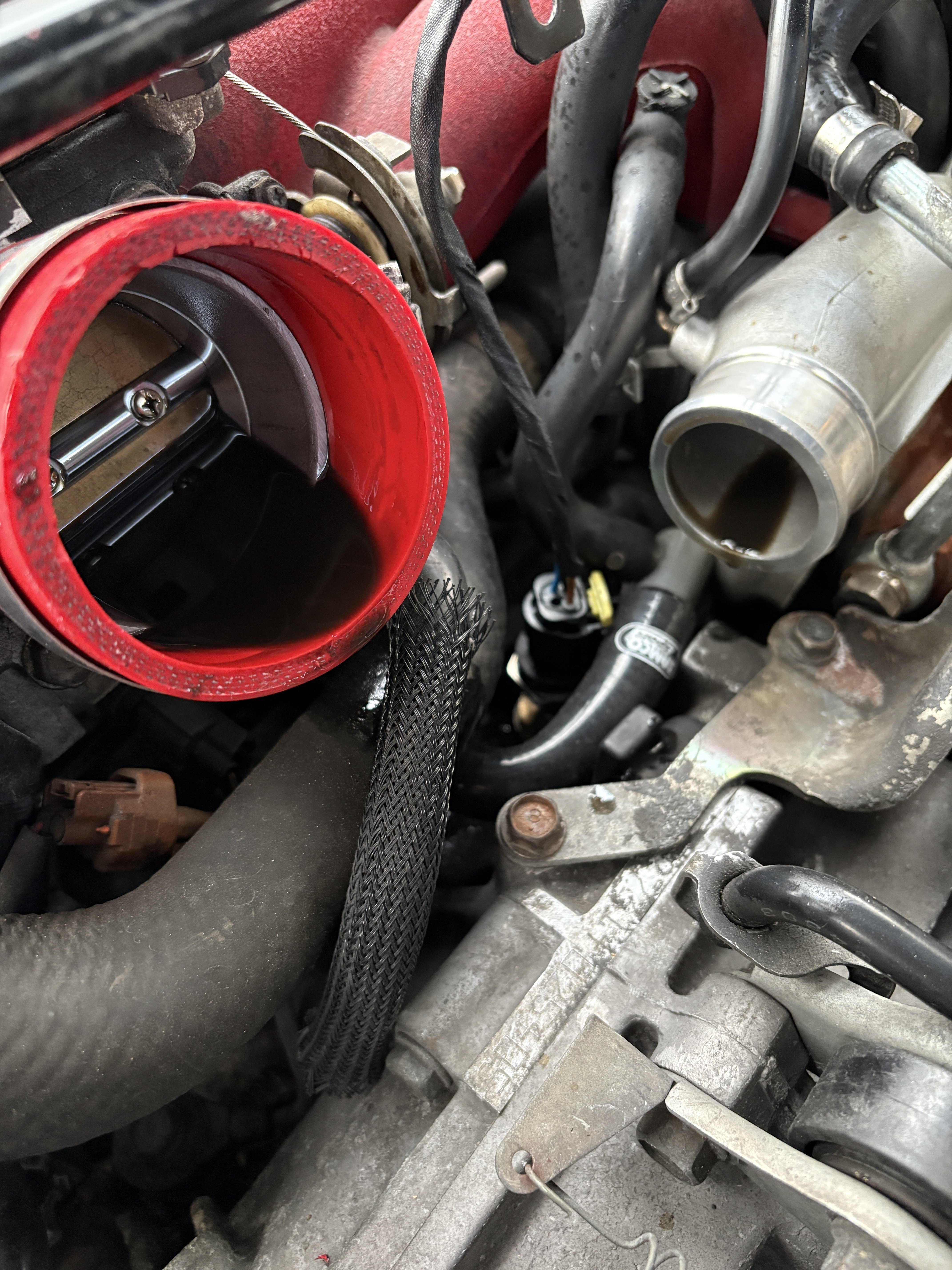

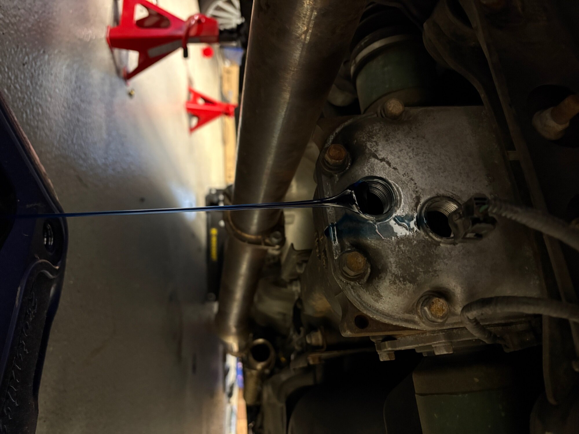

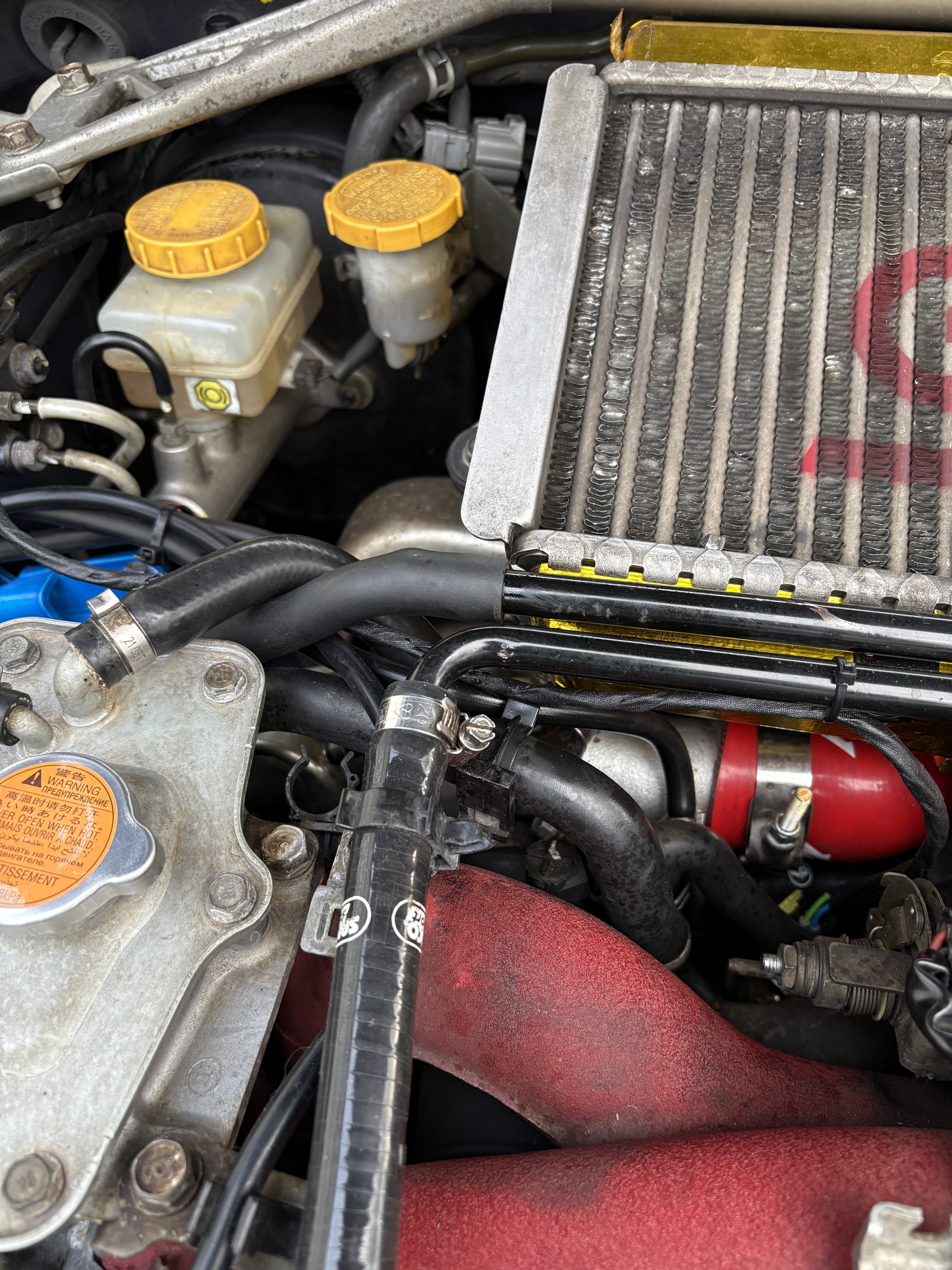

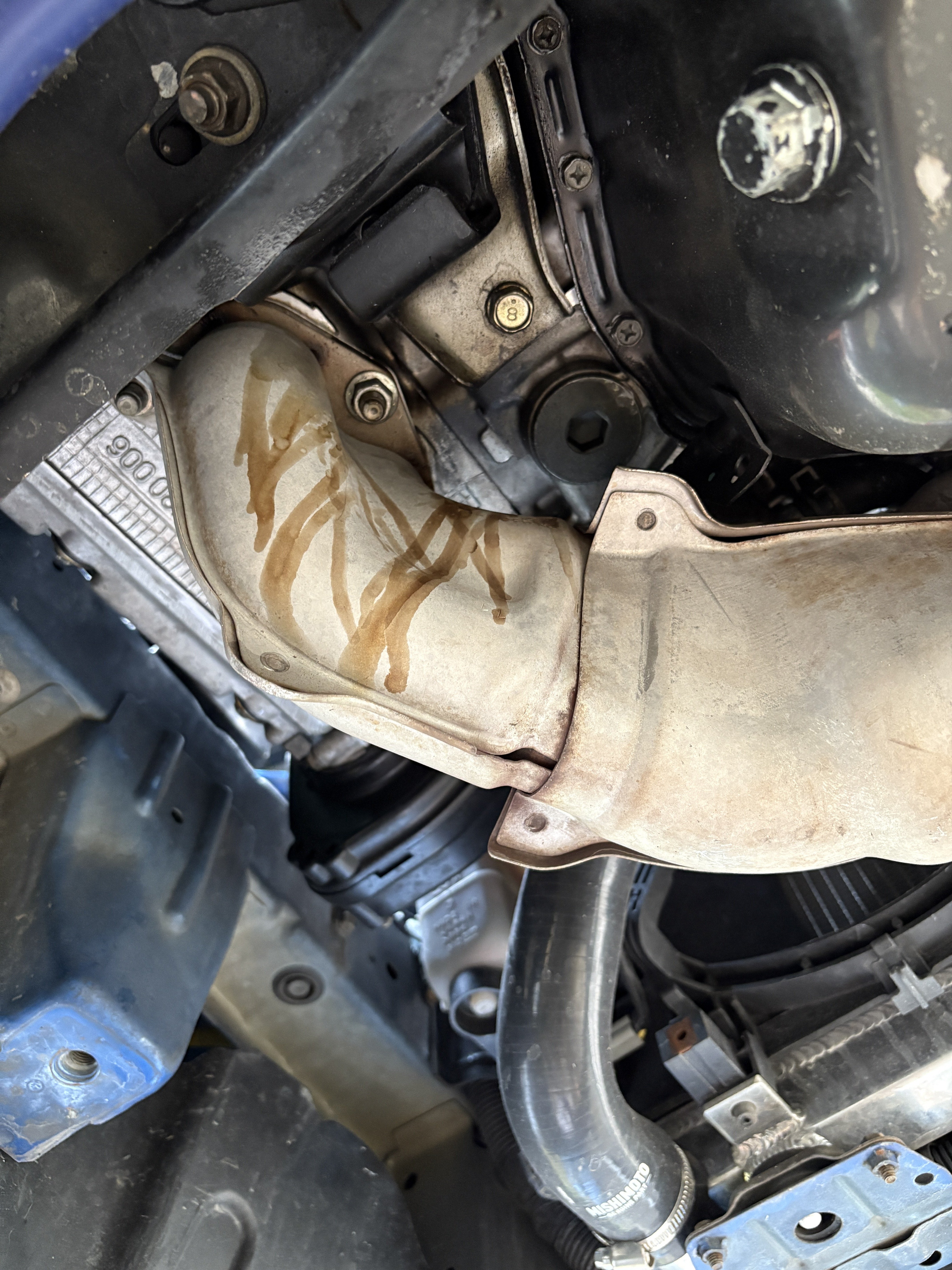

Kurz danach lief mein Auto plötzlich total komisch. Kein Boost mehr, unrunder Motorlauf, Leistung weg. Erst dachte ich noch an einen abgesprungenen Ladedruckschlauch, aber es wurde schnell schlimmer. Keine komischen Geräusche, also bin ich vorsichtig zurück in die Box gerollt. Der Motor ging einmal aus, sprang aber nochmal an. Beim letzten Startversuch dann eine dicke weiße Wolke aus dem Auspuff – kein gutes Zeichen, aber lustig für alle die am Auto vorbei gingen "typisch Subaru - bestimmt die Kopfdichtung ;-)".
Bei der ersten Kontrolle: Öl auf beiden Krümmern, Öl und Kühlwasser selbst sauber, kein Cappuccino. Unterhalb von Drosselklappe und LLK etwas Öl, und der originale obere PCV-Schlauch zum LLK-Rohr war runter.
Fazit Event am Vormittag für mich zu Ende. Heimreise antreten und auf Fehlersuche gehen.
In den Folgenden Tagen/Wochen begann dann die Fehlersuche.

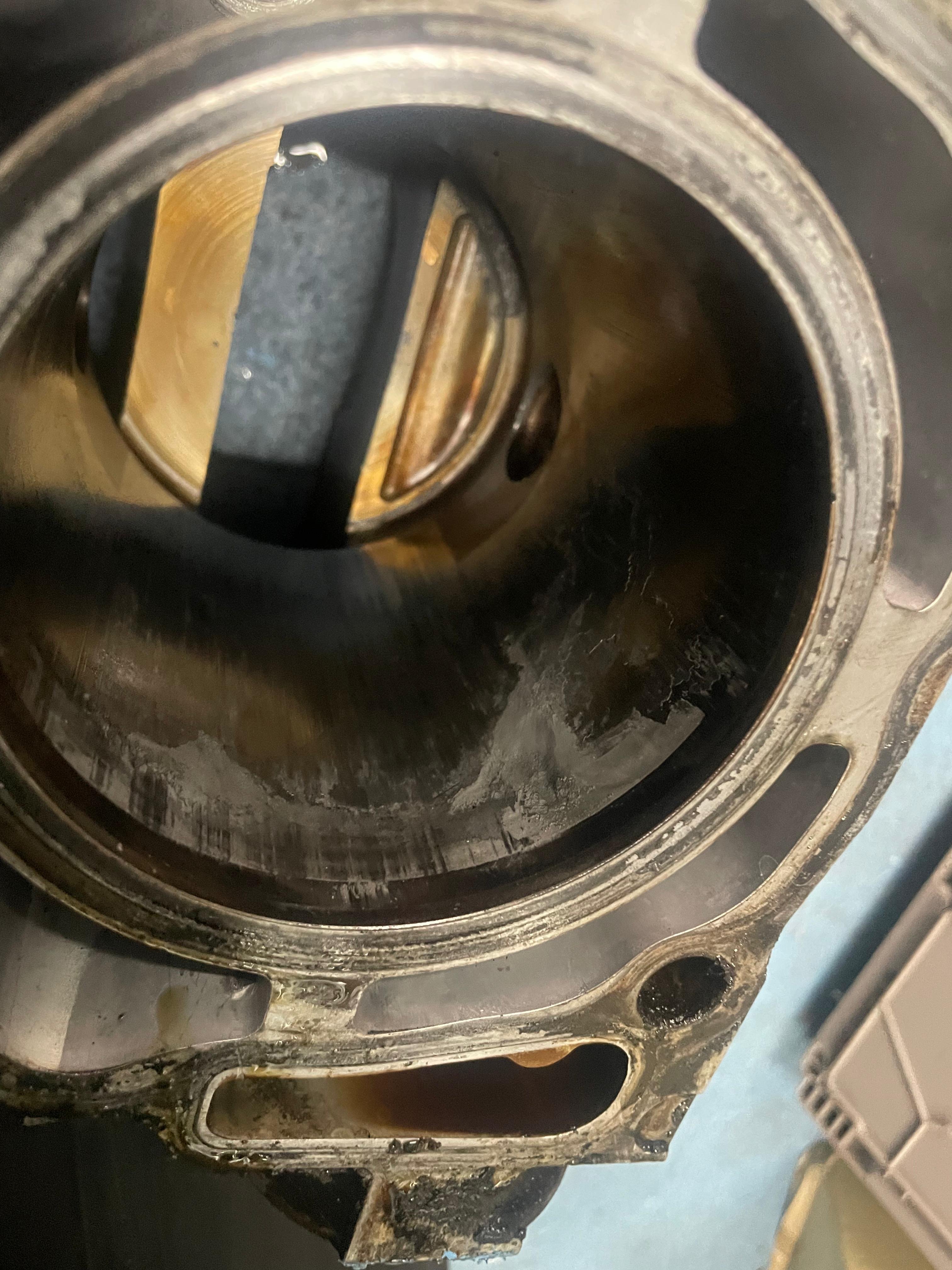

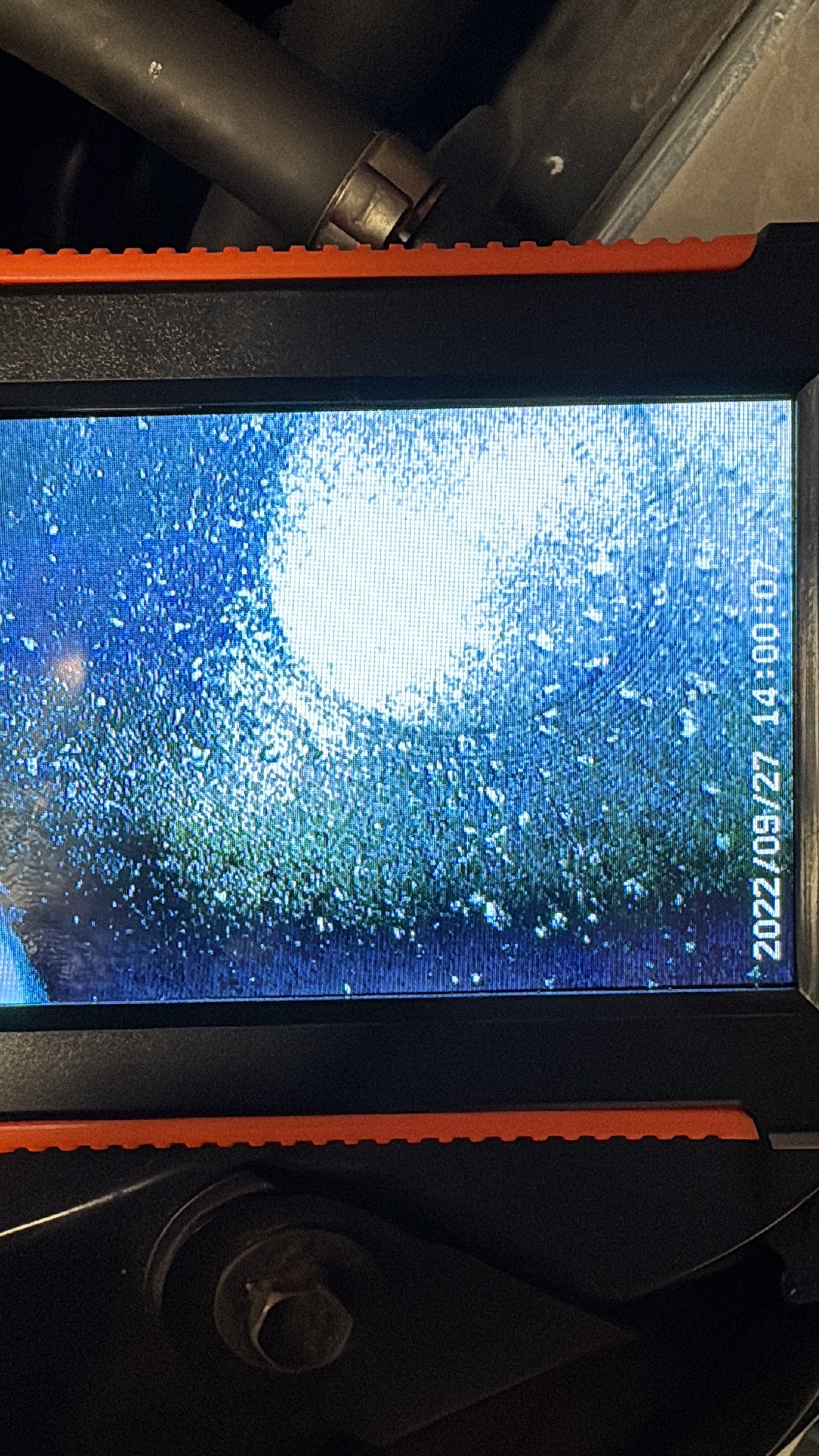

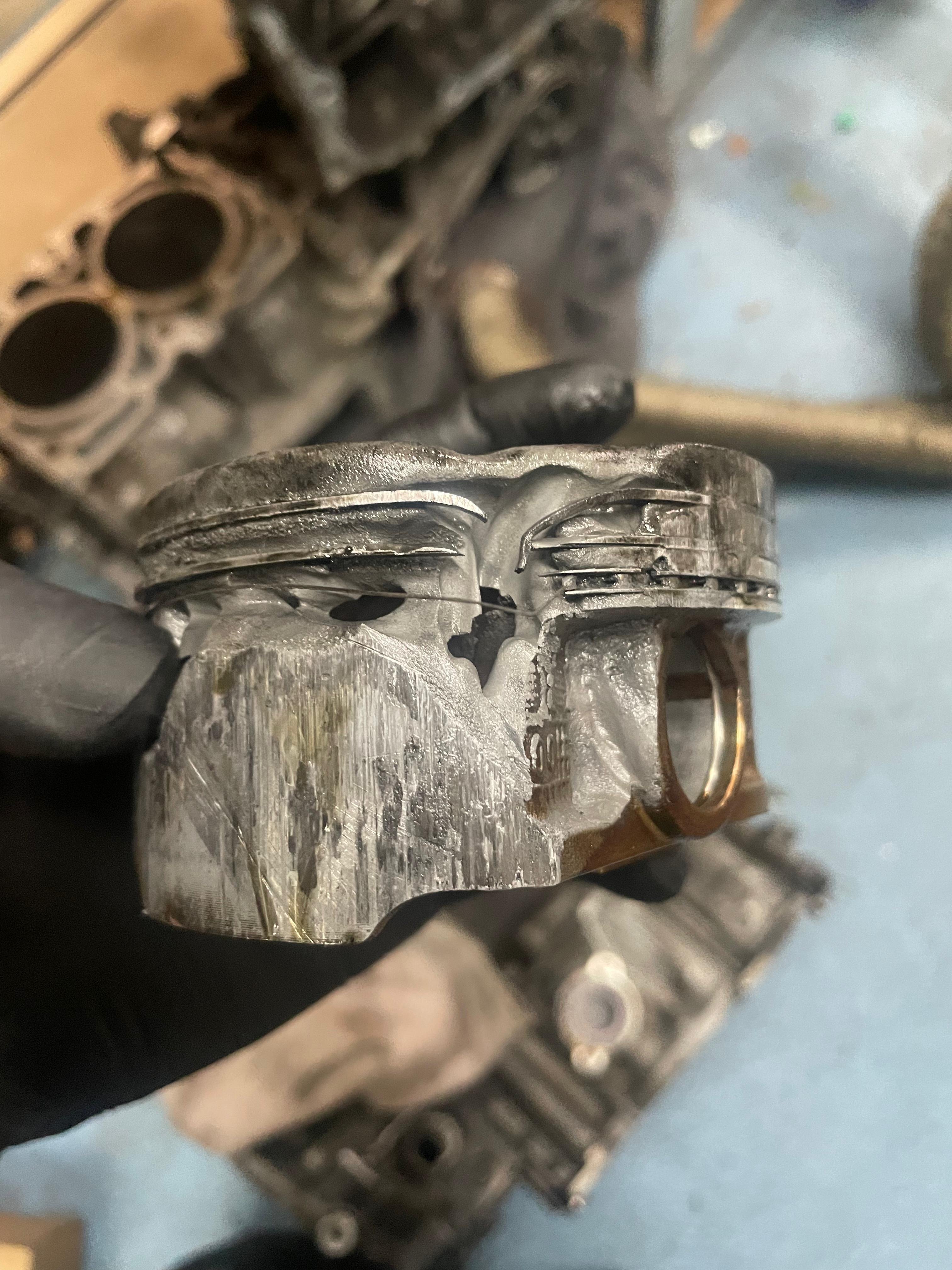

Die Kombination aus Endoskop und Ölablassen haben die Hoffnung nicht gerade erhöht. Der Kolben in Zylinder 2 sah aus als hätte er überall Späne oder ähnliches auf der Oberfläche.
Also im nächsten Schritt den Motor rausgeholt und mal die Ölwanne abmontiert, da ich zum jetzigen Zeitpunkt schon von einem kapitalen Motorschaden ausging. Kurzum schön sah das nicht aus :D.
Wenn die Ölwanne einem Sandkastengleicht...
Der Motor ging dann im Juli zum Motorenbauer welcher ihn dann auch zerlegt hat.
Ergebnis: Kolben 2 geschmolzen.
Was nun? Nach einigem überlegen und Optionen ausloten habe ich mich für einen kompletten Neuaufbau entschieden. Mehr dazu im nächsten Post.

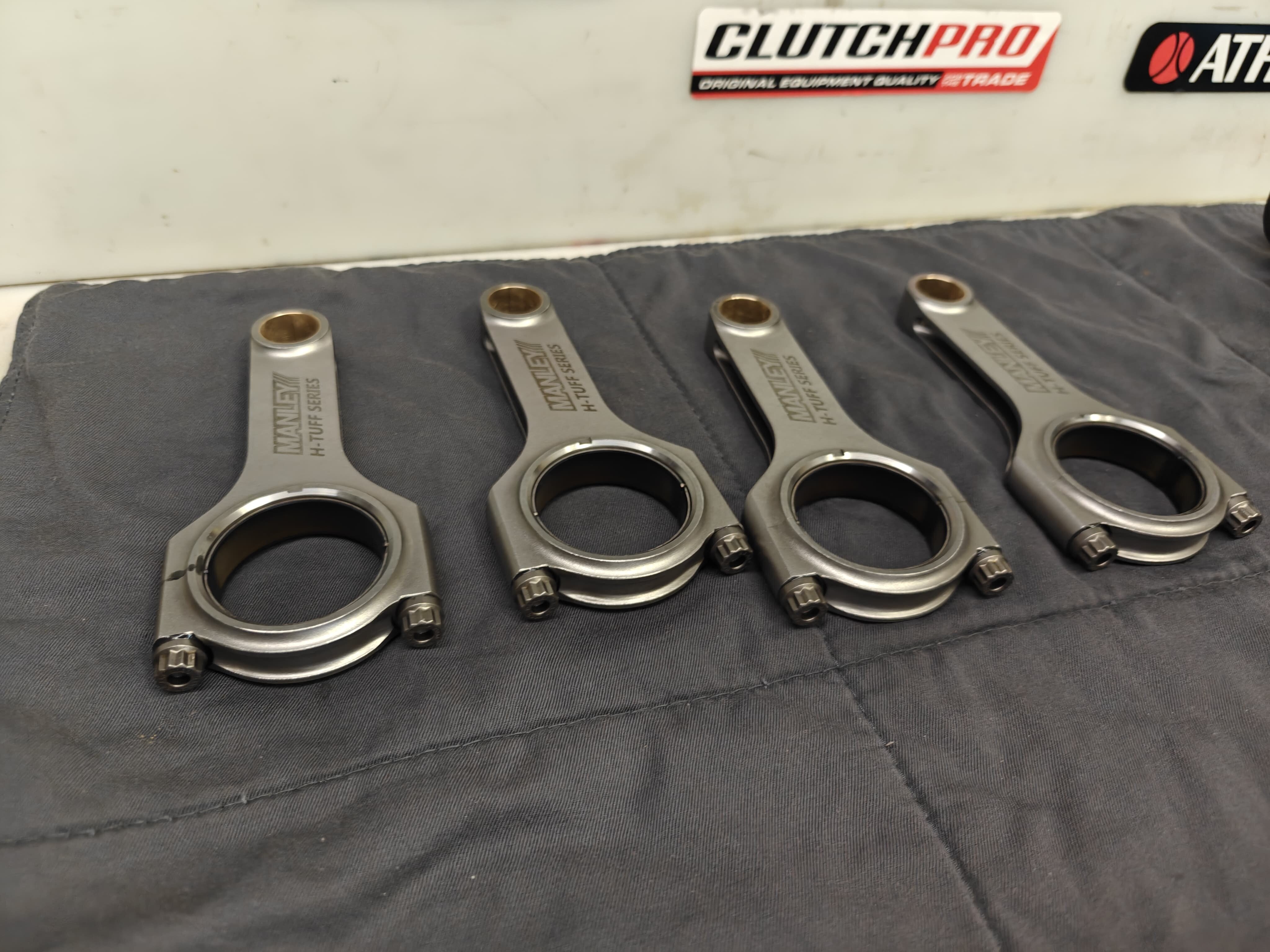

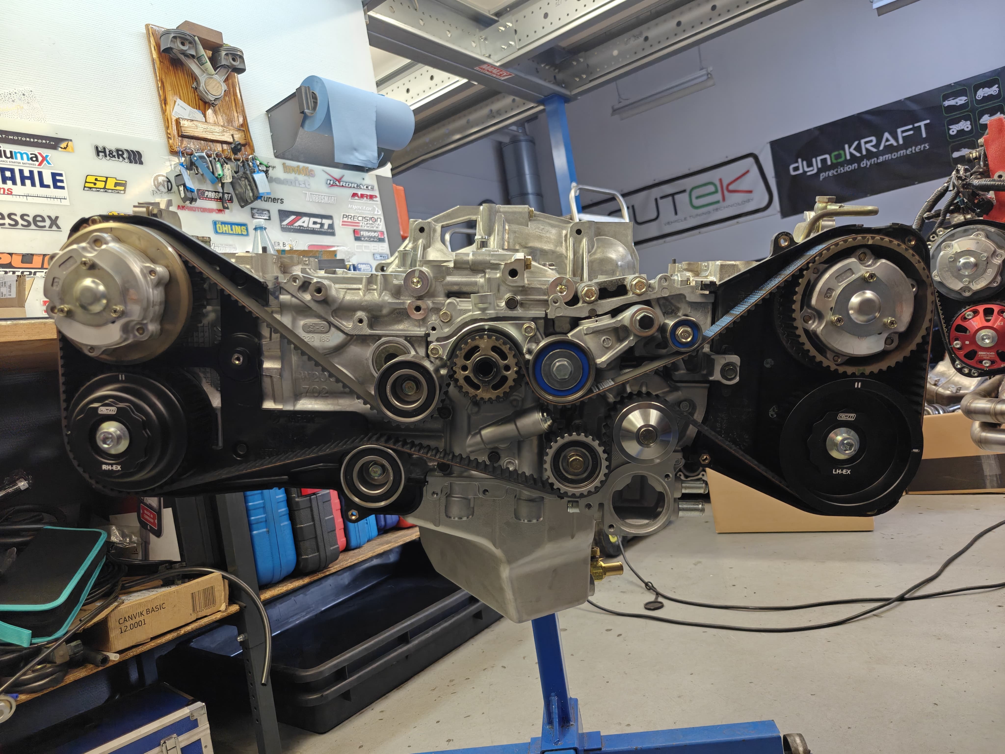

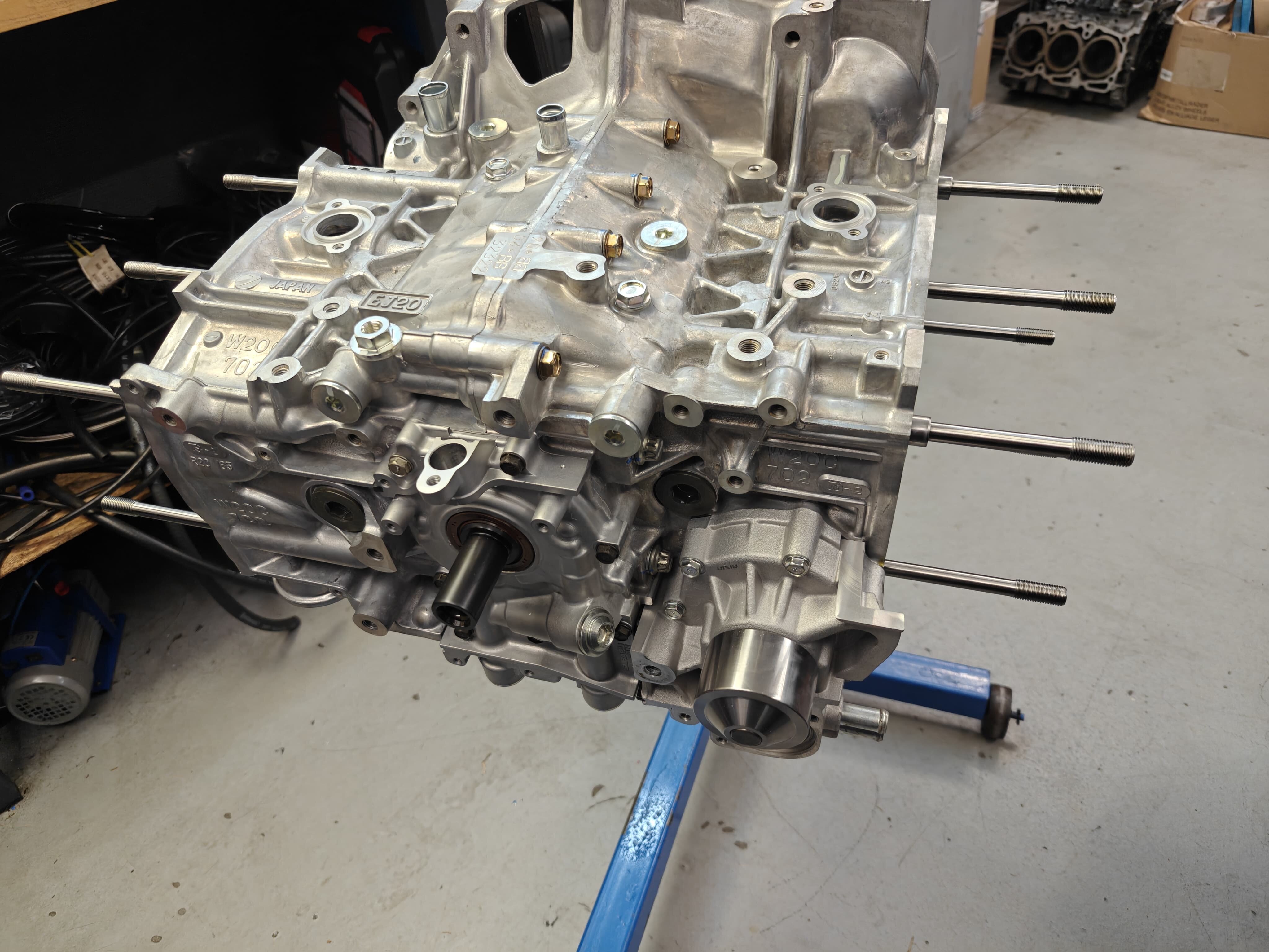

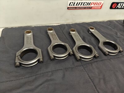

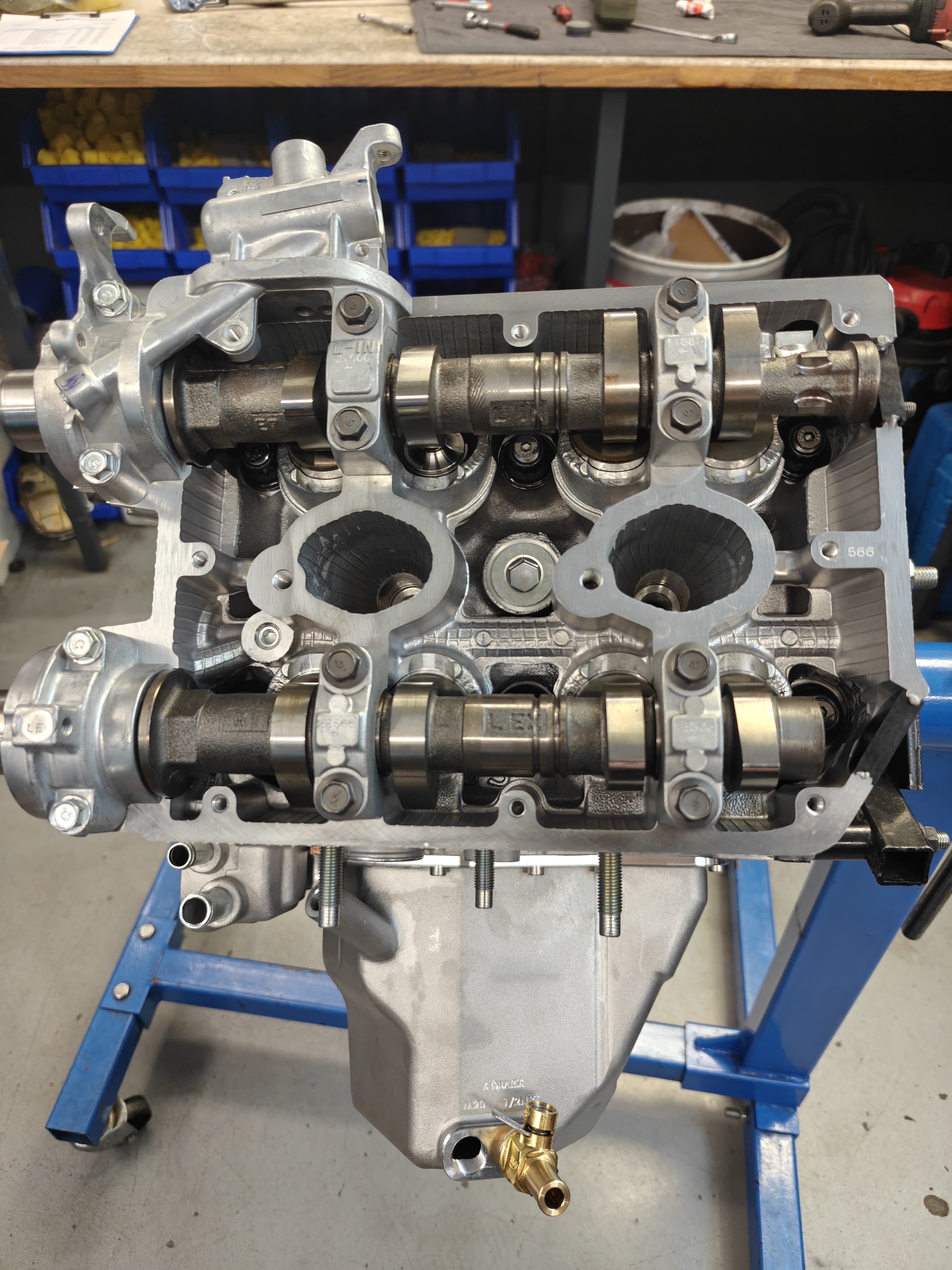

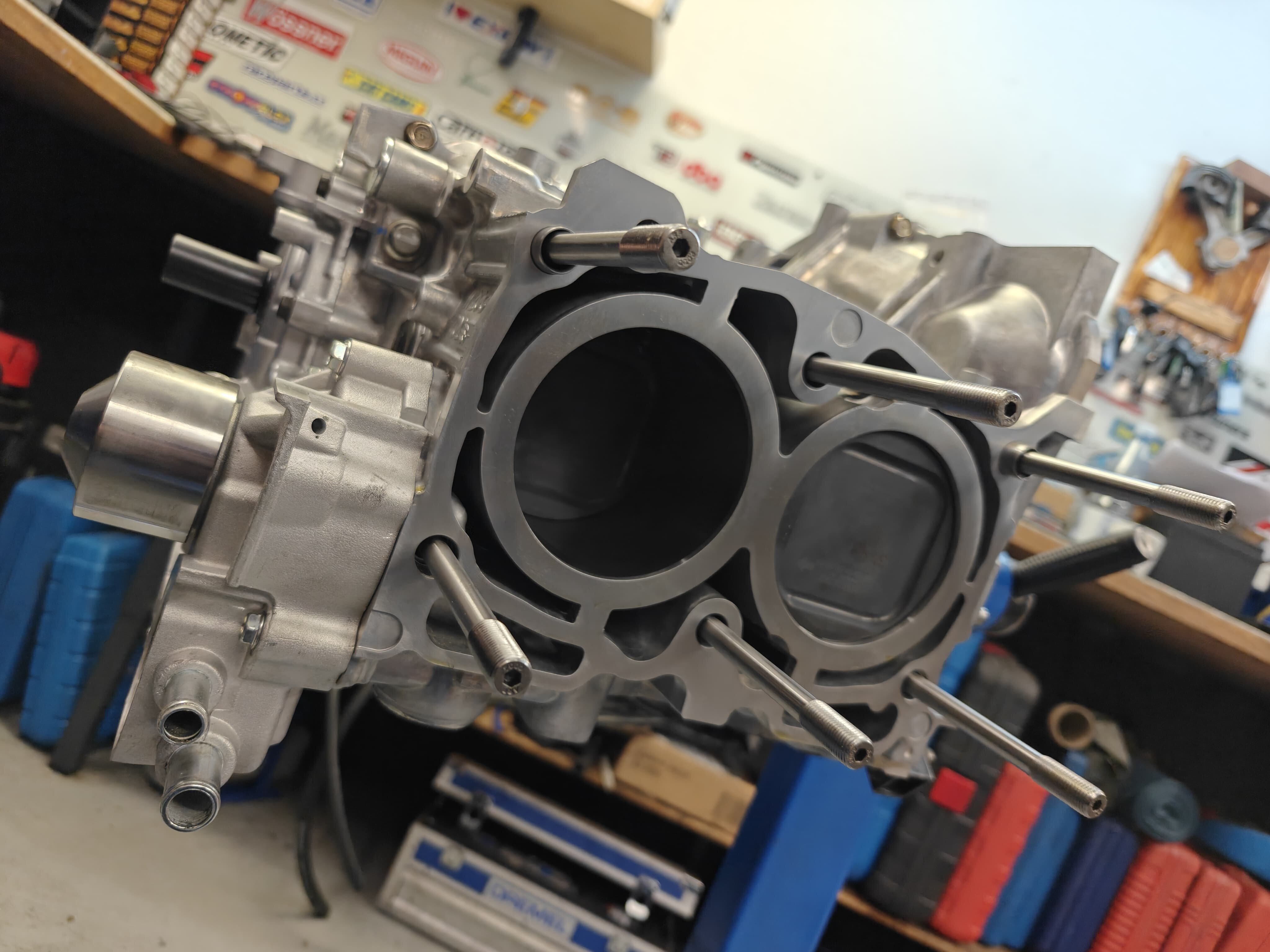

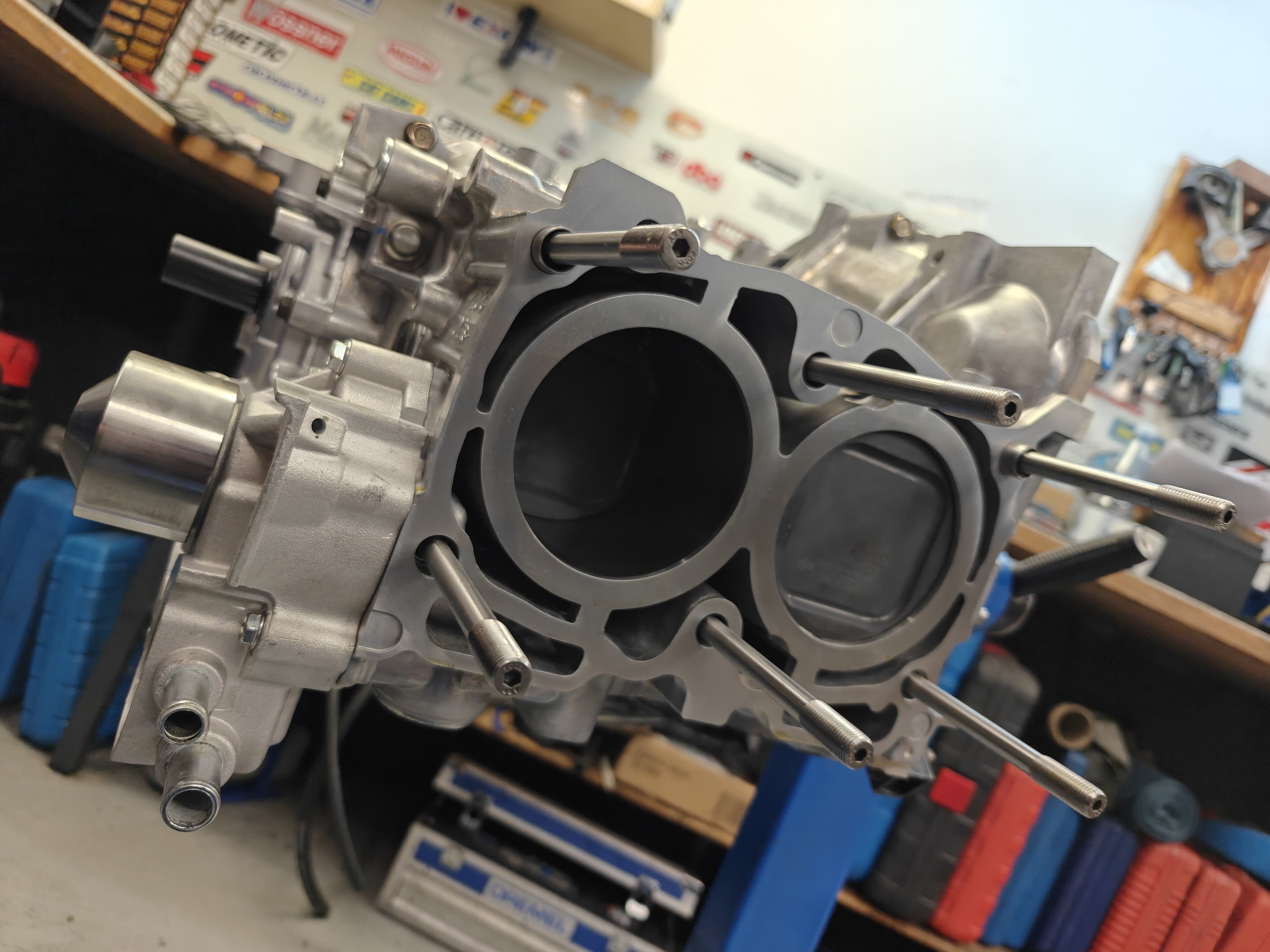

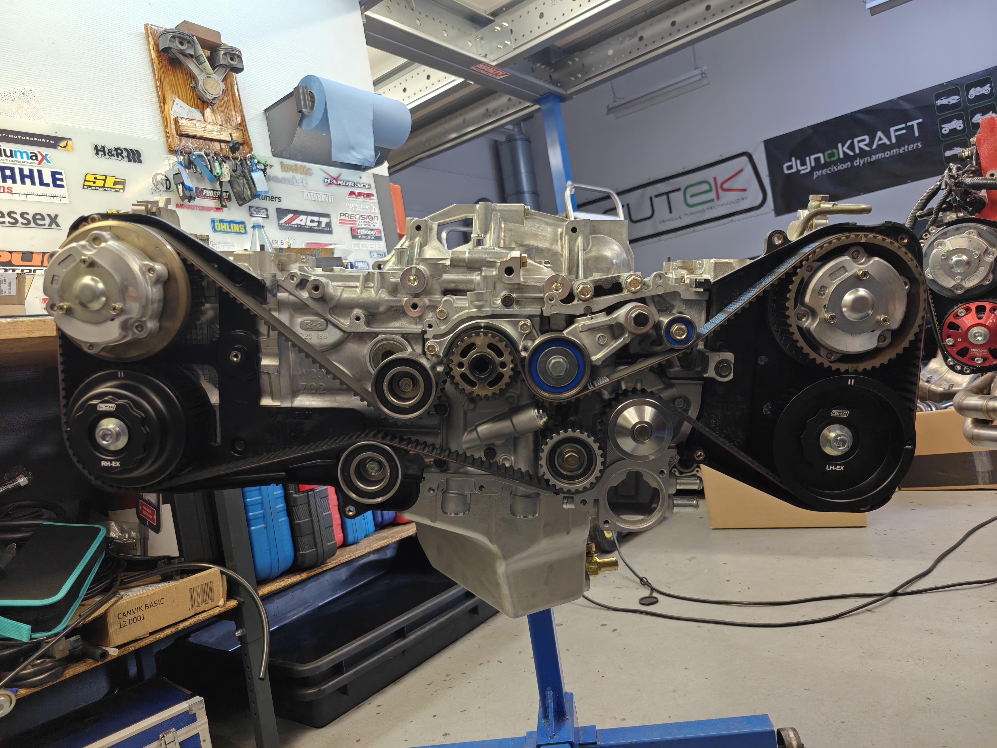

Am Ende habe ich mich für einen 2.1 Stroker entschieden (war schon immer mein Traumsetup sollte der Originale mal hochgehen).
Vom alten Motor wurden eigentlich nur Anbauteile & die Nockenwellen genutzt, der Rest kam neu.
Folgende Neuteile wurden hierfür genutzt.
- W20C Blockhälften Dickwandblock Zylinderwände 13.2mm dick im vergleich zu 9.6mm (OEM Block meines Autos)
- 79mm Hub Kurbelwelle vom 2.5 Liter
- Manley H-Tuff Pleuel
- Mahle Powerpak 2.1 Strokerkolben

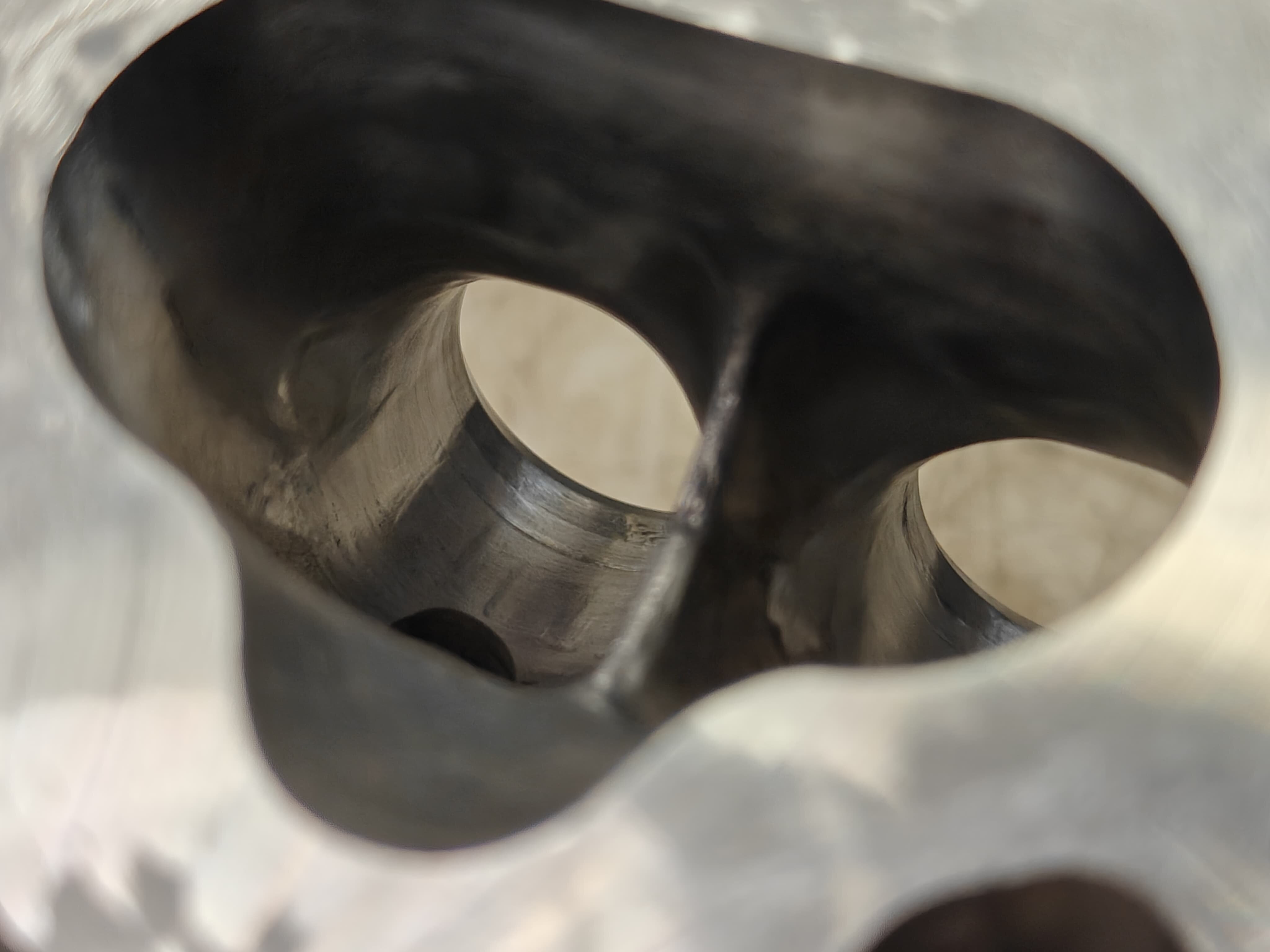

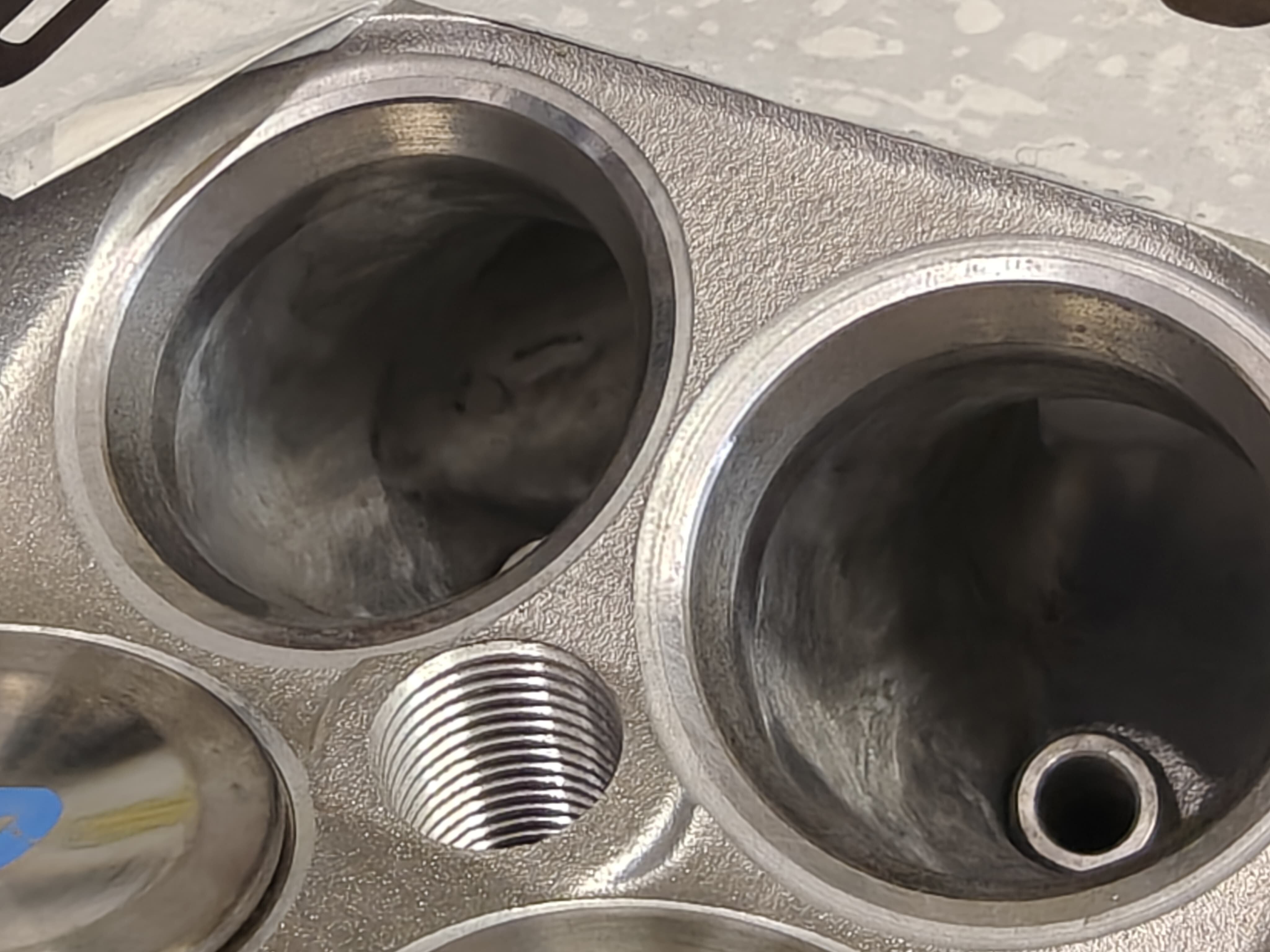

- Spec C "big port" Köpfe mit bearbeiteten Einlasskanälen (Pocketport)
- GSC Ventile & Ventilfedern
- 11mm Stehbolzen für die Köpfe anstatt Kopfschrauben

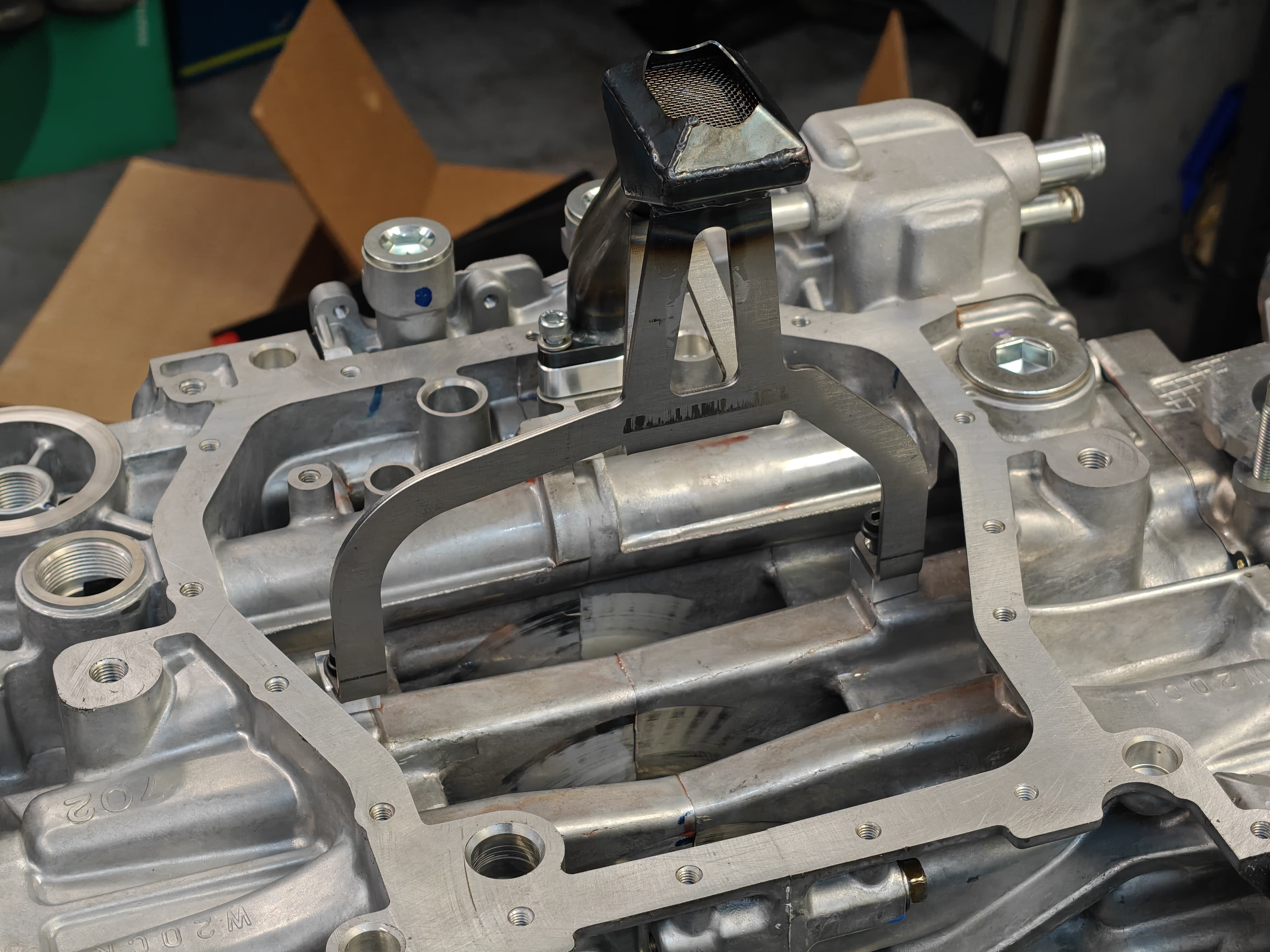

- große KillerB Ölwanne & Pickup
- ACL Race Haupt & Pleuellager
- RCM Zahnriemen kit
- RCM Auslassnockenwellenradsatz Aluminium (original sind Bakelit und brechen gerne im Alter)

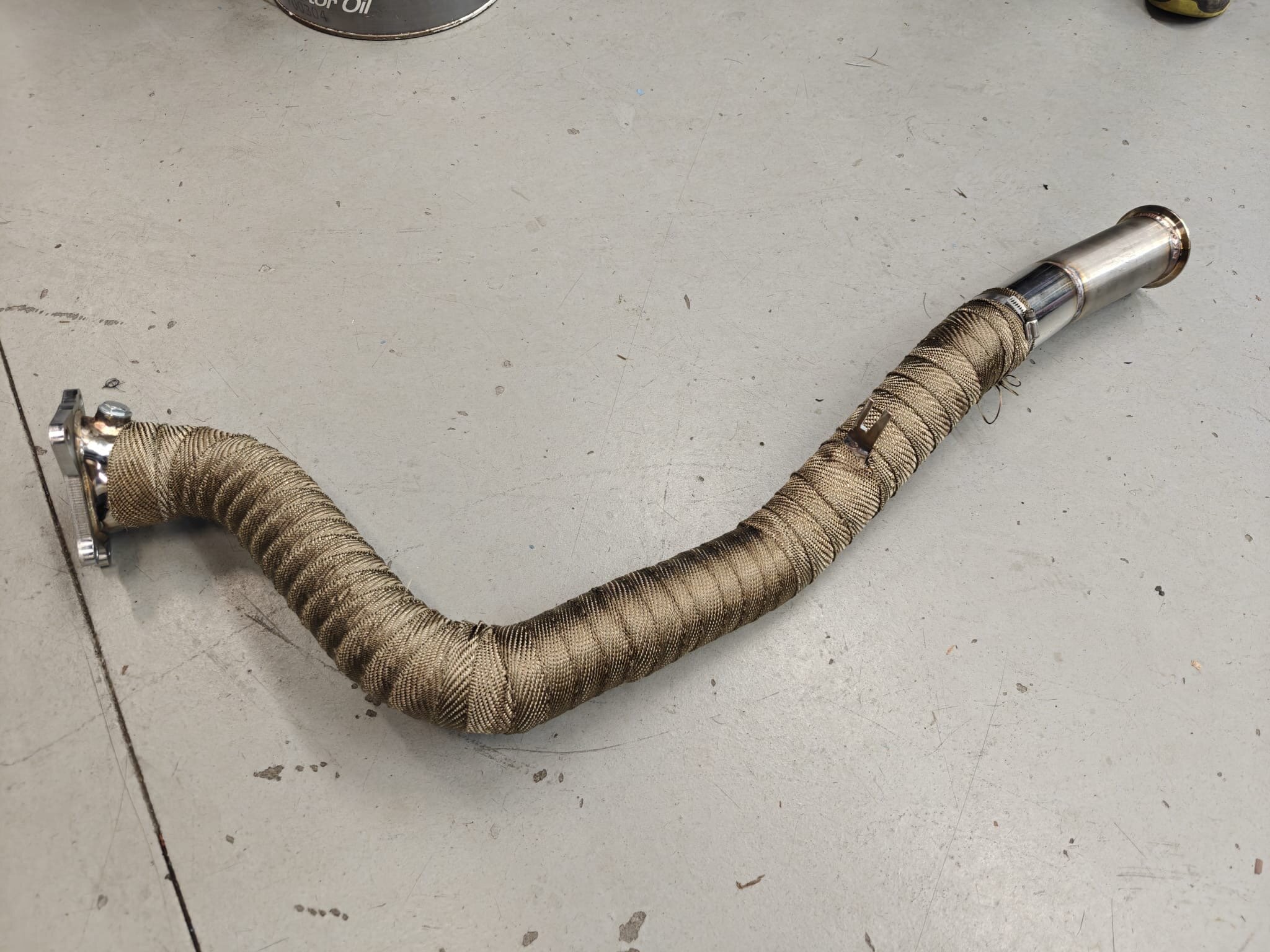

Dadurch das der Kat eingefallen war gab es auch noch eine neue 3 Zoll Downpipe ohne Kat, da ich das Auto sowieso nicht mehr auf der Straße bewegen werde.

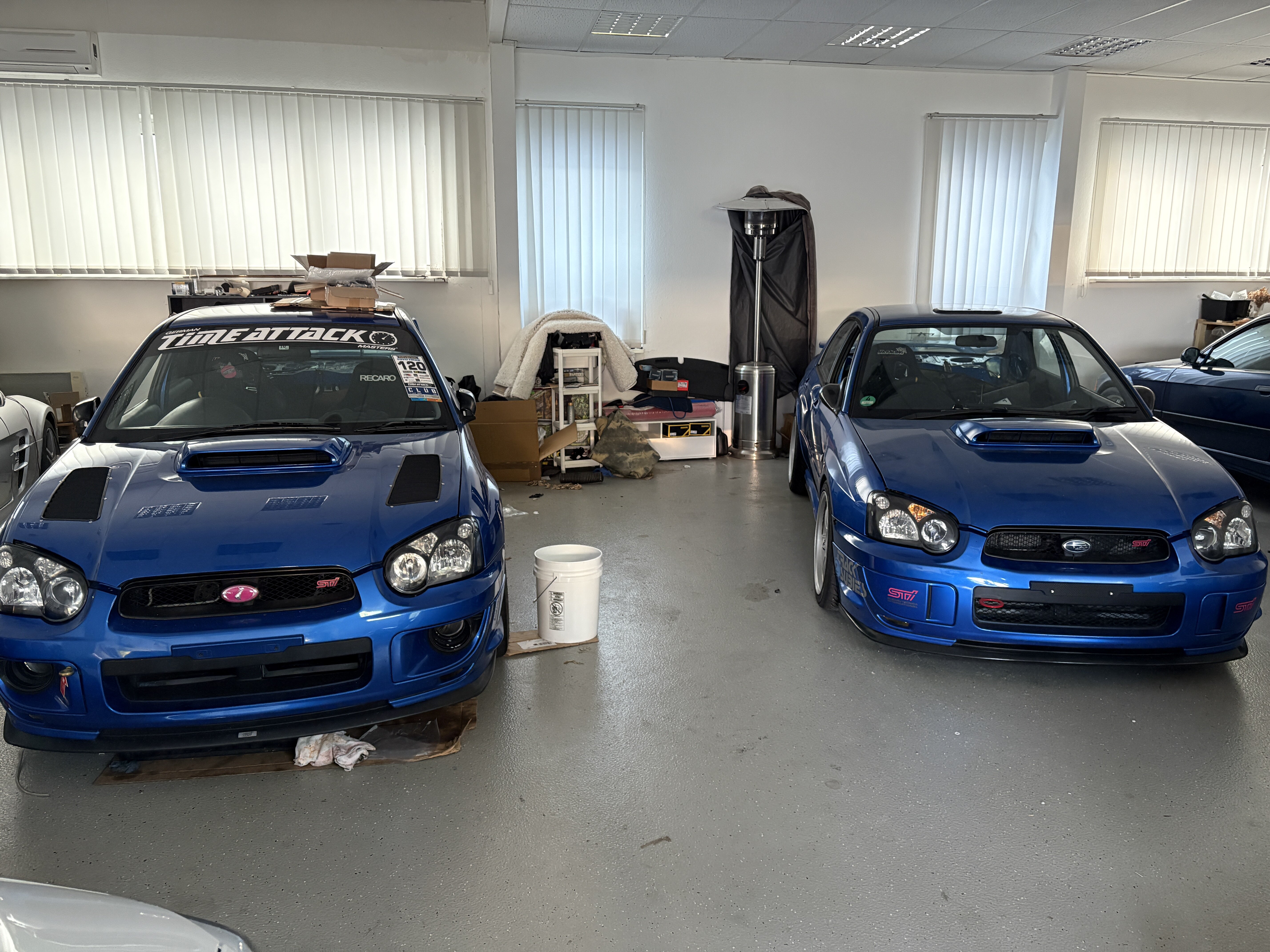

Während mein Motor noch im Aufbau war, habe ich mich mit einem guten Freund zusammengesetzt und wir sind uns einig geworden: Ich übernehme seinen STI. Gleiches Modell, nur als UK-Erstauslieferung.
Der Gedanke schwirrte schon länger im Kopf rum, vor allem weil bei ihm genau die Teile verbaut waren, auf die ich seit Jahren schiele: Karbonkardanwelle, AP Big Brake Kit, Link ECU (passt perfekt, weil mein Motorenbauer damit arbeitet), dazu ein AIM Dash und ein großer ETS Ladeluftkühler und noch einiges weiteres. Wir hatten schon oft über einzelne Teile gesprochen, aber am Ende war diese Variante die Beste.

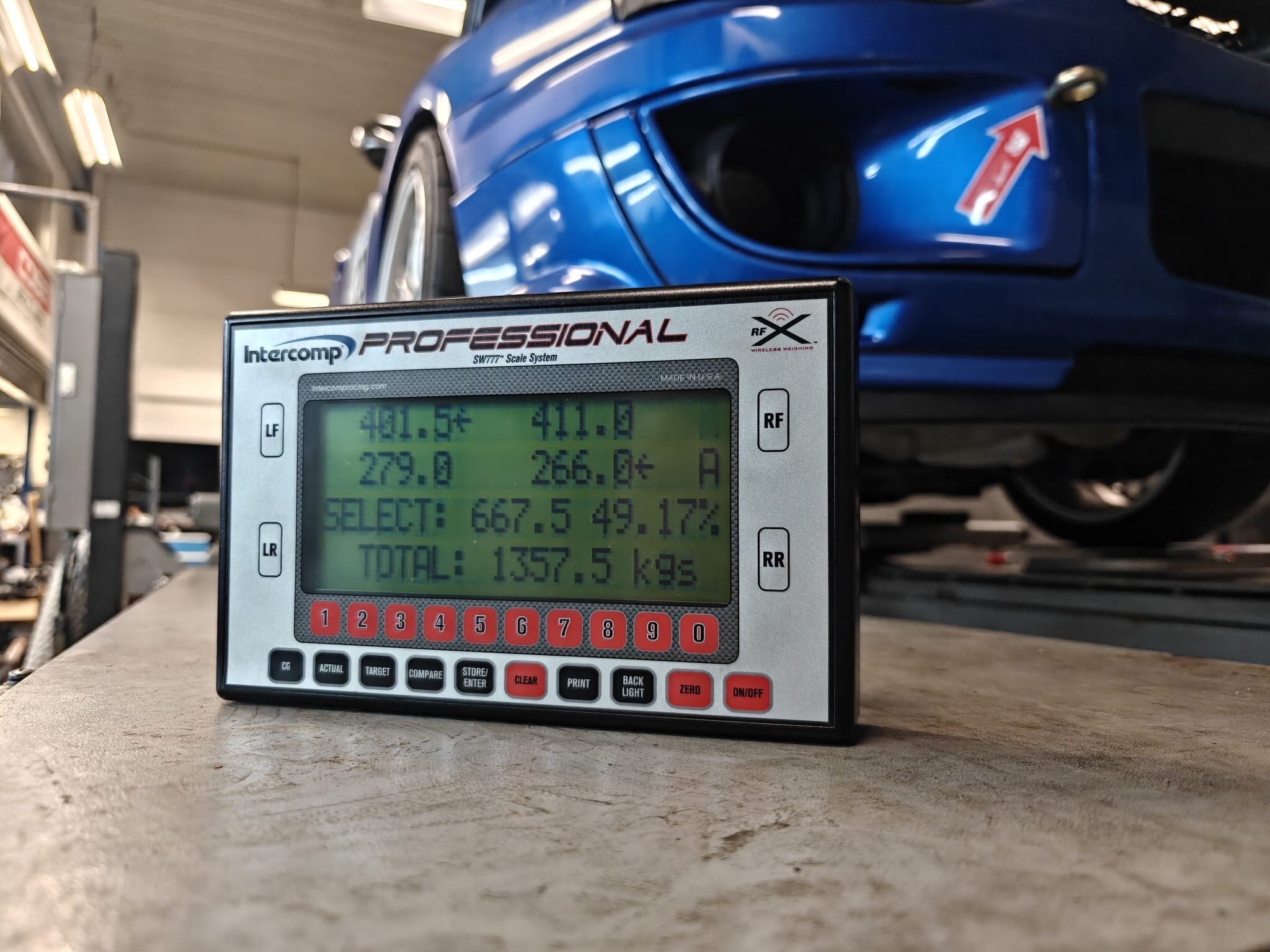

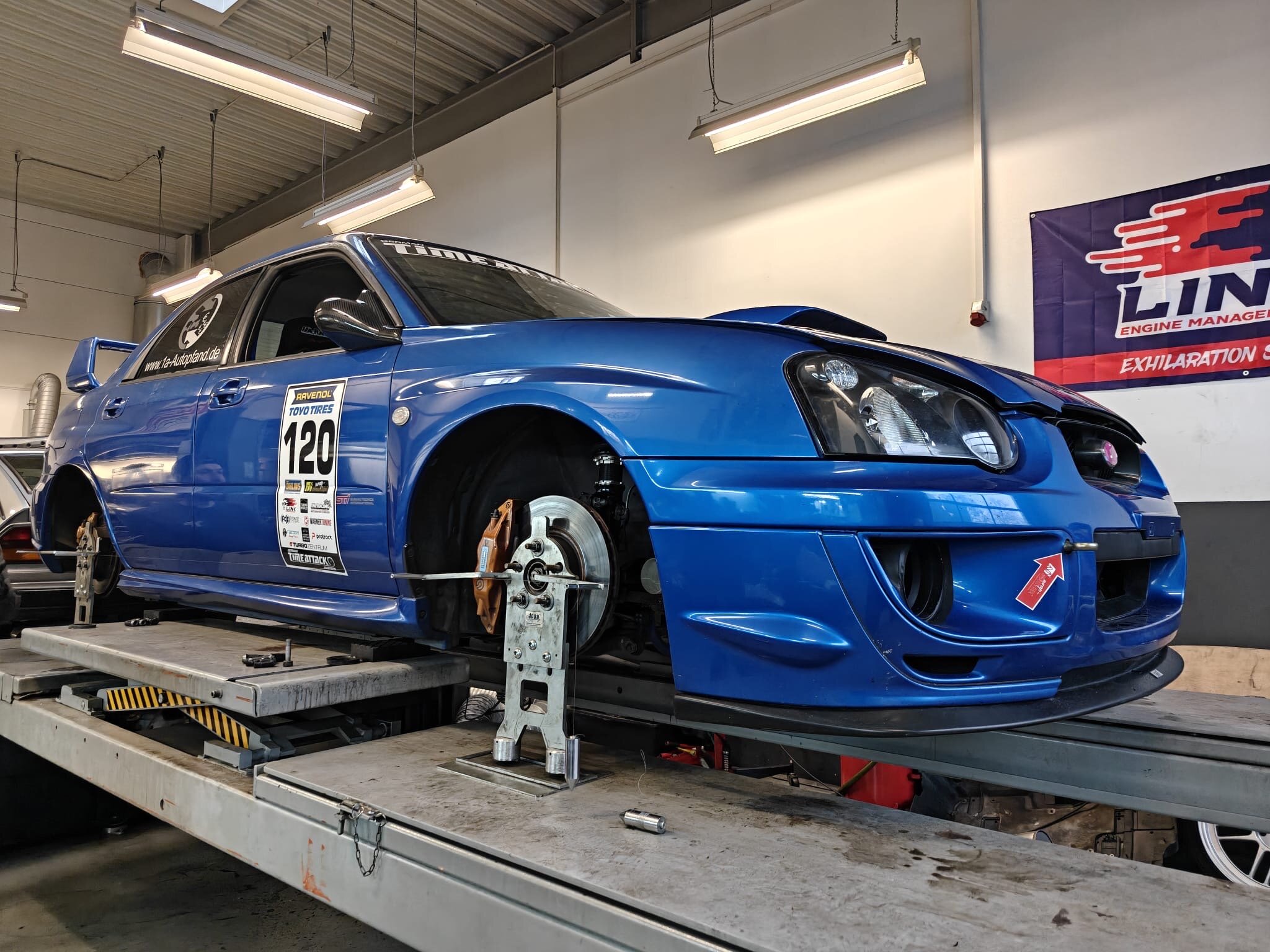

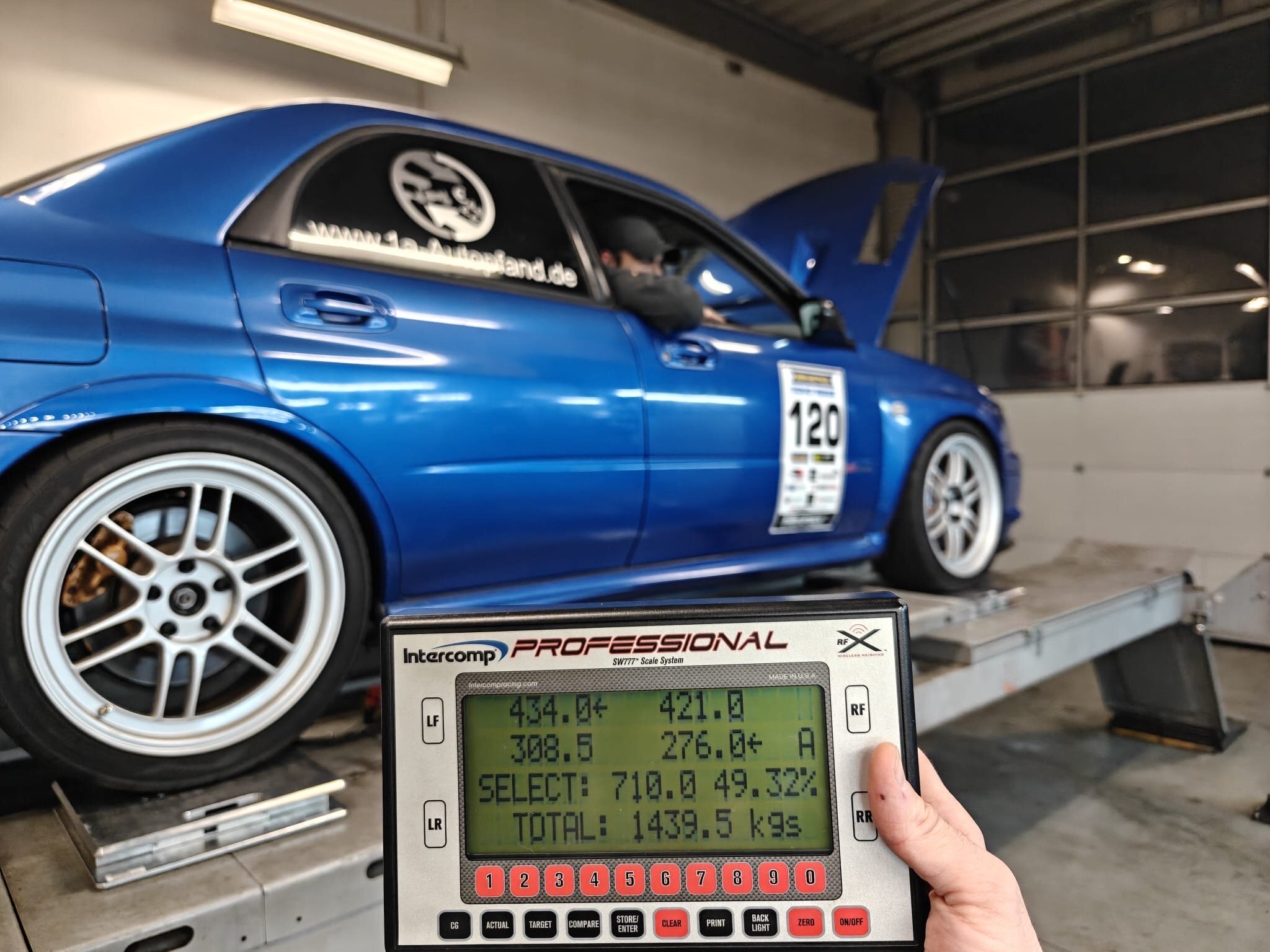

Fahrwerk & Vermessung
Auch ein komplett neues BC Racing ZR mit 12/10 Federraten war beim neuen STI dabei, dieses habe ich vor Anlieferung meines Autos zum Motorenbauer eingebaut, sodass dieser direkt eine Vermessung machen konnte. Das Crossweight kann sich, denke ich, sehen lassen. Relativ schwer ist er dennoch.
Ohne Fahrer
Mit Fahrer

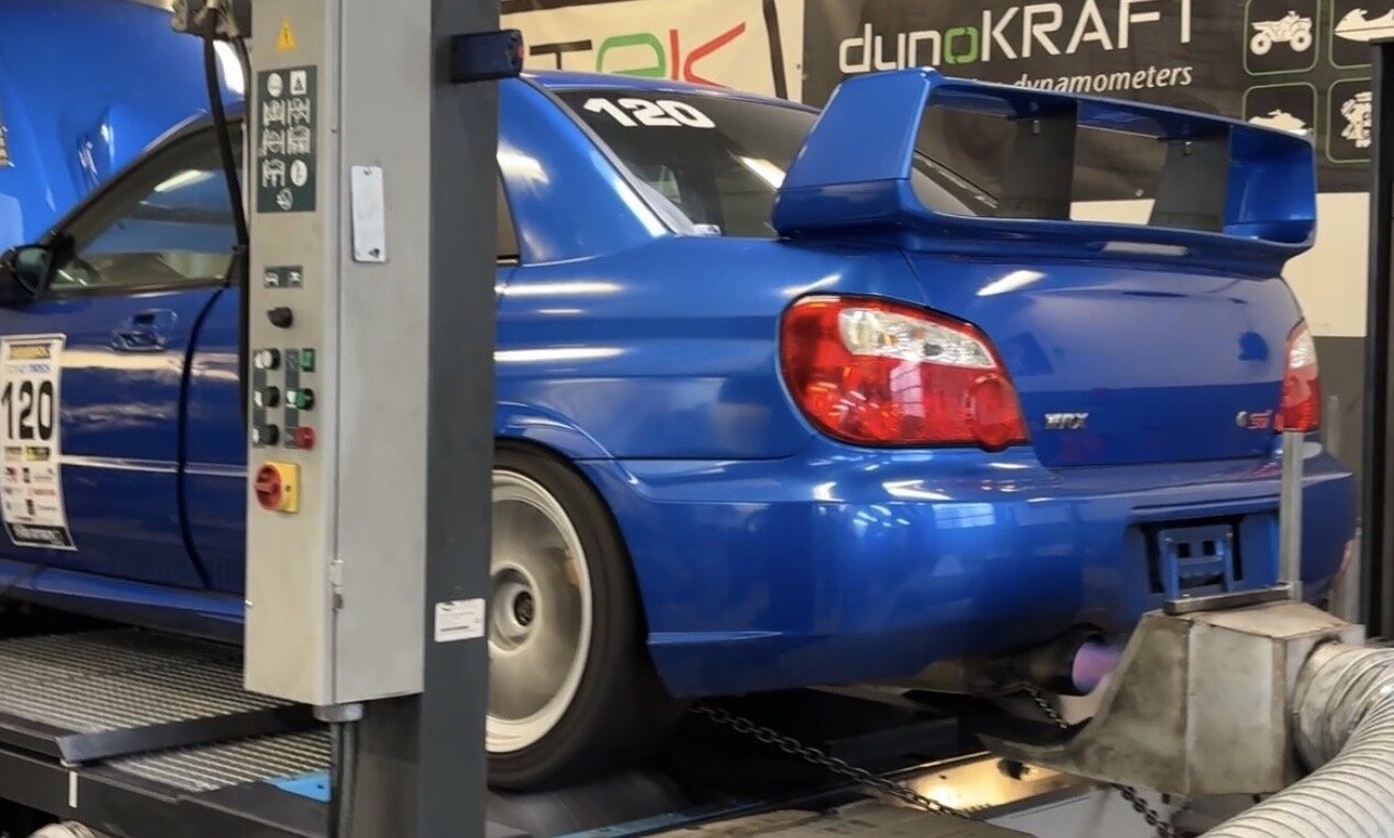

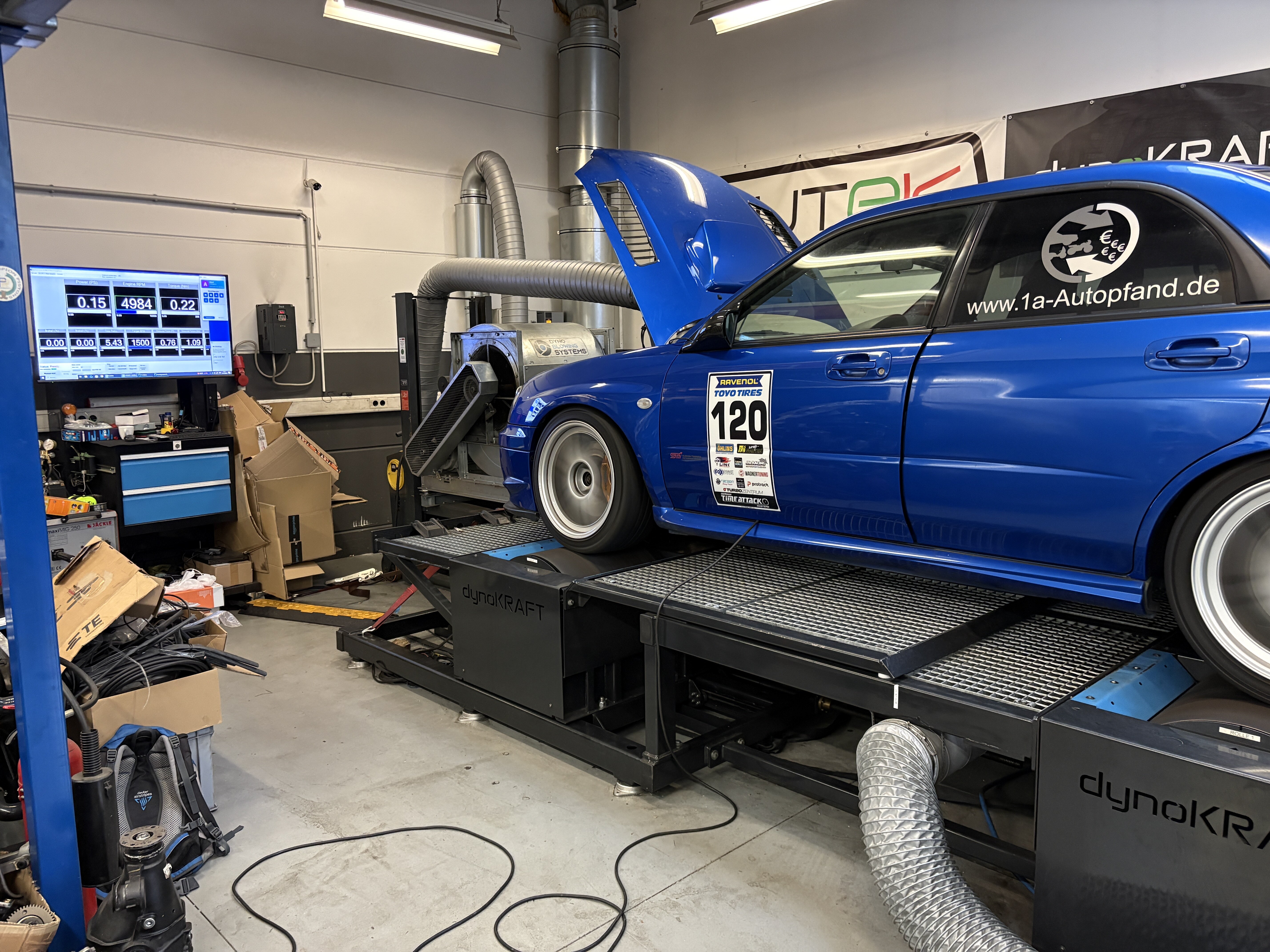

Der Motor wurde auf dem Prüfstand eingefahren, abgestimmt und anschließend bin ich auf eigener Achse ca. 400km nach hause "gerollt". Der Motor läuft toll und hat ordentlich druck. Ich bin auf den ersten Einsatz auf dem Track sehr gespannt und freue mich.

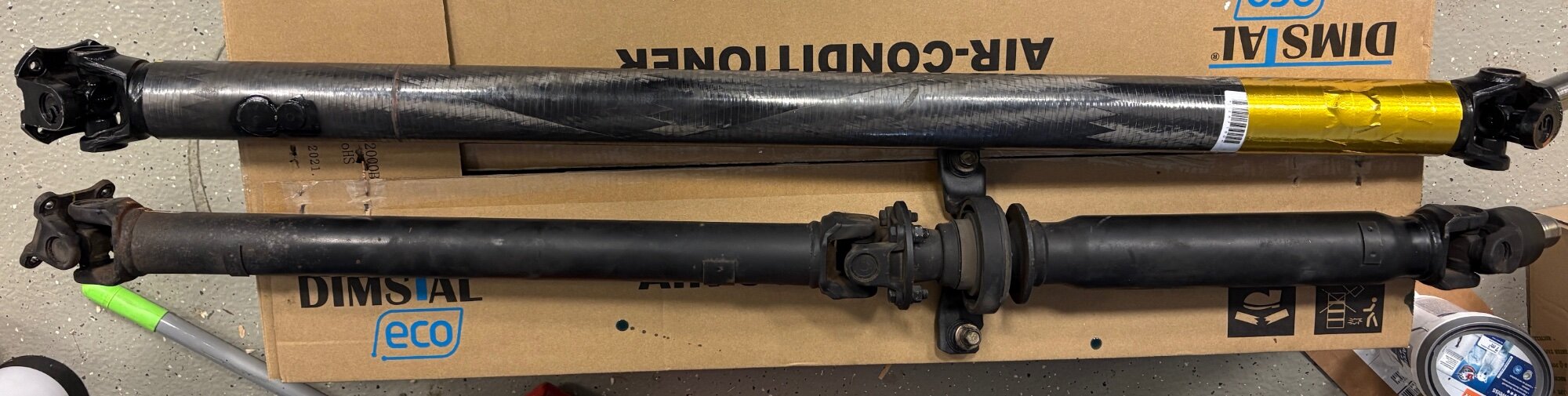

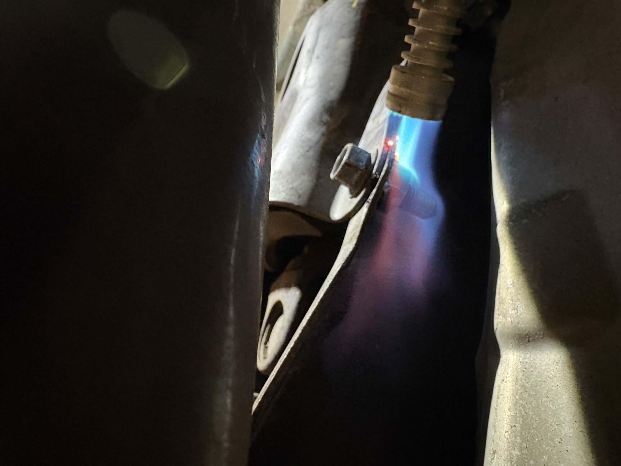

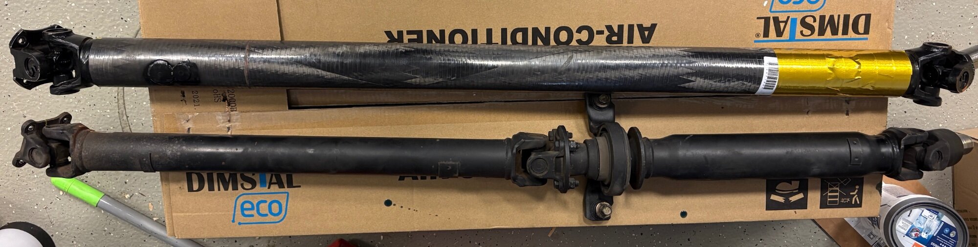

Heute habe ich die originale Kardanwelle gegen die einteilge Carbonkardanwelle getauscht. Ein paar Schrauben wollten nicht so wie ich, aber nichts was Hitze nicht lösen konnte :D
Die karbonwelle wiegt ca die hälfte. 10kg~ oem zu 5kg~.

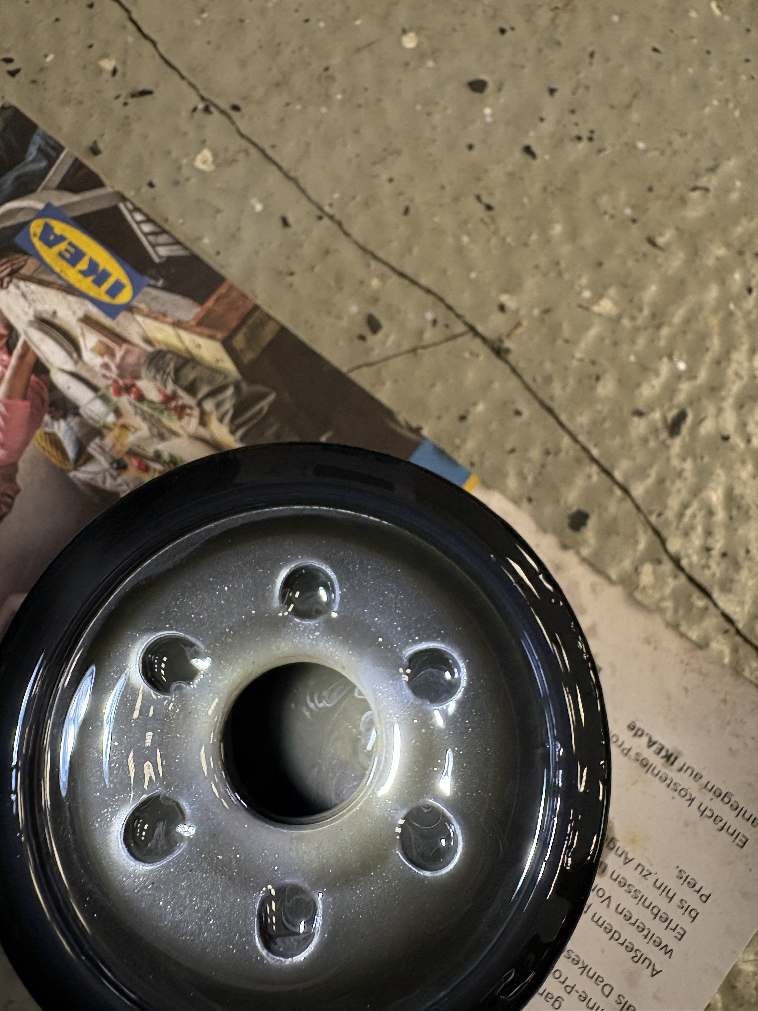

Da ich schon am Diff war, habe ich hier direkt mal wieder das Öl gewechselt. Rein kam wie bisher auch das Motul 75w140.

Täusch ich mich, oder ist der „Subi vom guten Freund“ der vom Ben?
Yoshi hat geschrieben: Mo 12. Jan 2026, 00:11 Täusch ich mich, oder ist der „Subi vom guten Freund“ der vom Ben?
Da liegst du goldrichtig :D

Hallo Marcel, was sagt denn dein Motorenbauer zu dem Schaden am alten Motor? Ließ sich eine Ursache finden und wie man das beim neuen Motor verhindert?
Instagram: @mt_fabrication_ & @max_th36
MT-Fabrication hat geschrieben: Mo 12. Jan 2026, 10:05 Hallo Marcel, was sagt denn dein Motorenbauer zu dem Schaden am alten Motor? Ließ sich eine Ursache finden und wie man das beim neuen Motor verhindert?
Hey Max, die Vermutung geht zu einem eingefallenen Kat und dem dadurch entstehenden Rückstau und zu viel Hitze. Ich habe jetzt schon von einigen Kat-Schäden mit HJS Kats gehört. Allerdings alles nur Hörensagen und daher mit Vorsicht zu genießen.
Leider hat meine Haltech beim Schaden nicht geloggt daher ist es zumindest anhand von Daten nicht endgültig zu klären/belegen.
Die Map vom vorherigen Mapper ist leider PW gesperrt somit kann auch hier nicht auf Fehlersuche/Analyse gegangen werden. Der Kontakt mit eben diesem gestaltete sich im nachhinein schwer, hierauf möchte ich allerdings nicht tiefer eingehen.
Sollte der Schaden durch eine Abmagerung durch zu niedrigen Benzindruck zustande gekommen sein, wurde deshalb nun noch ein Benzindrucksensor verbaut und hier ein Failsave mit eingebaut.
