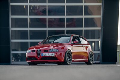

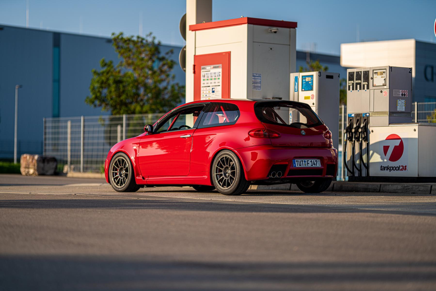

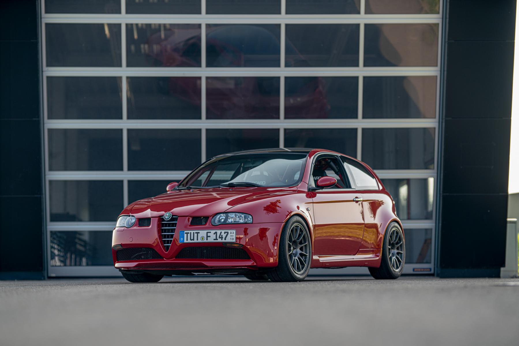

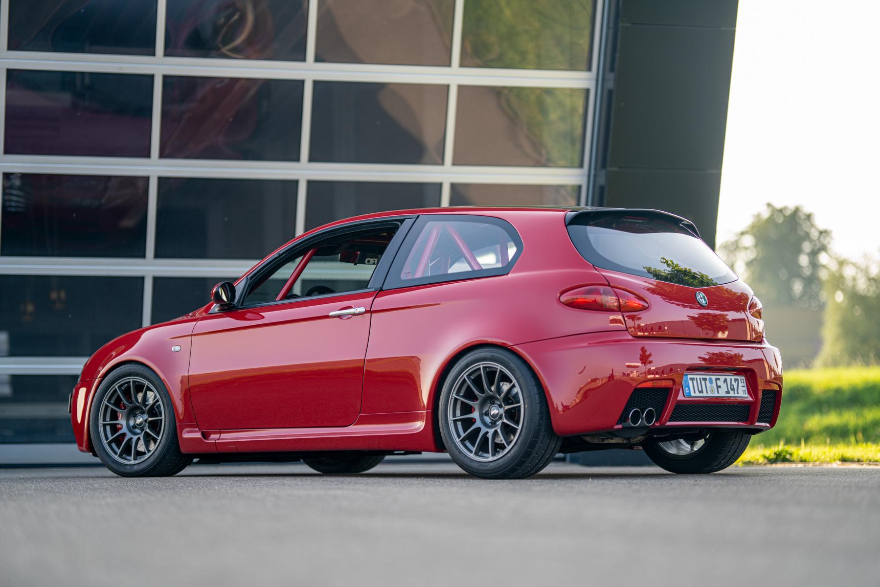

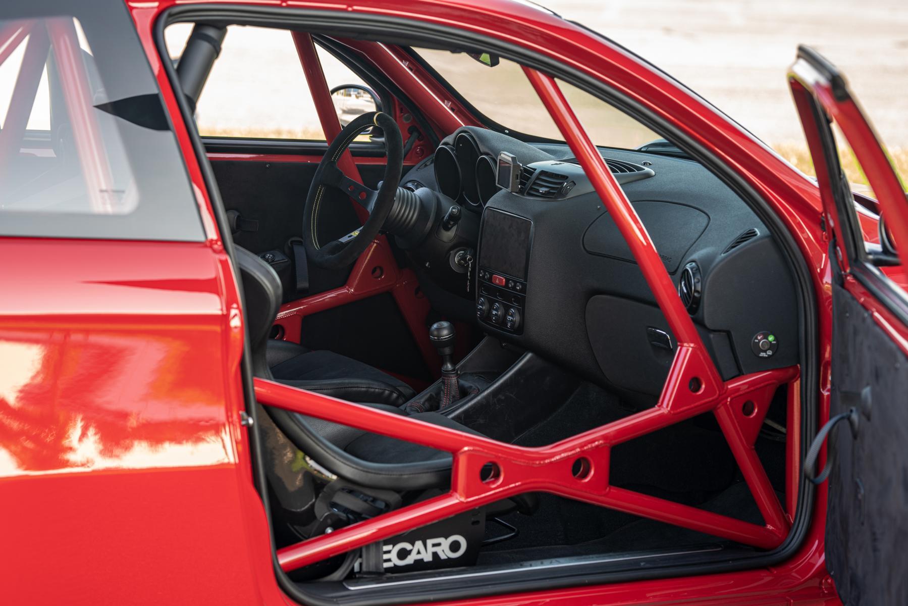

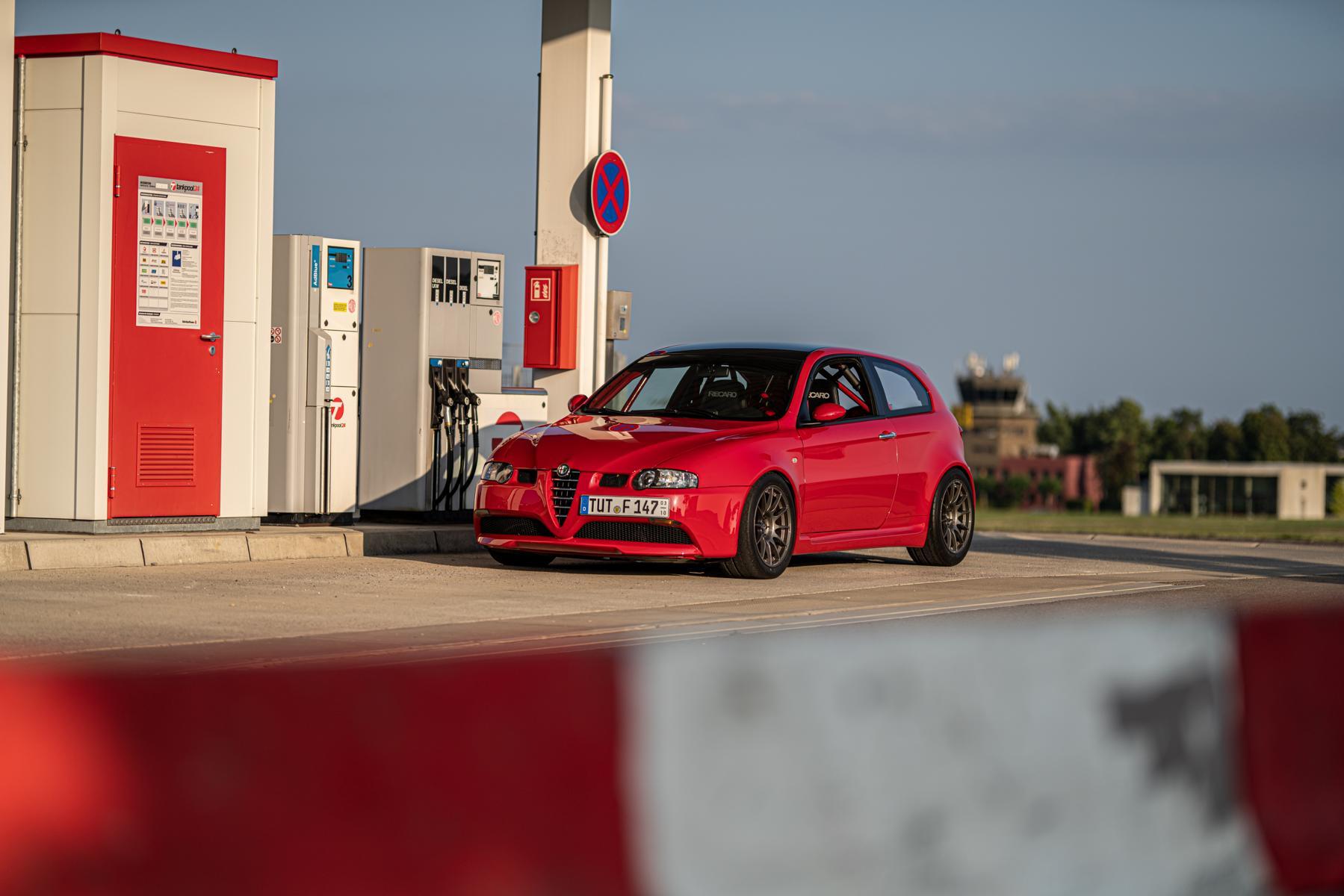

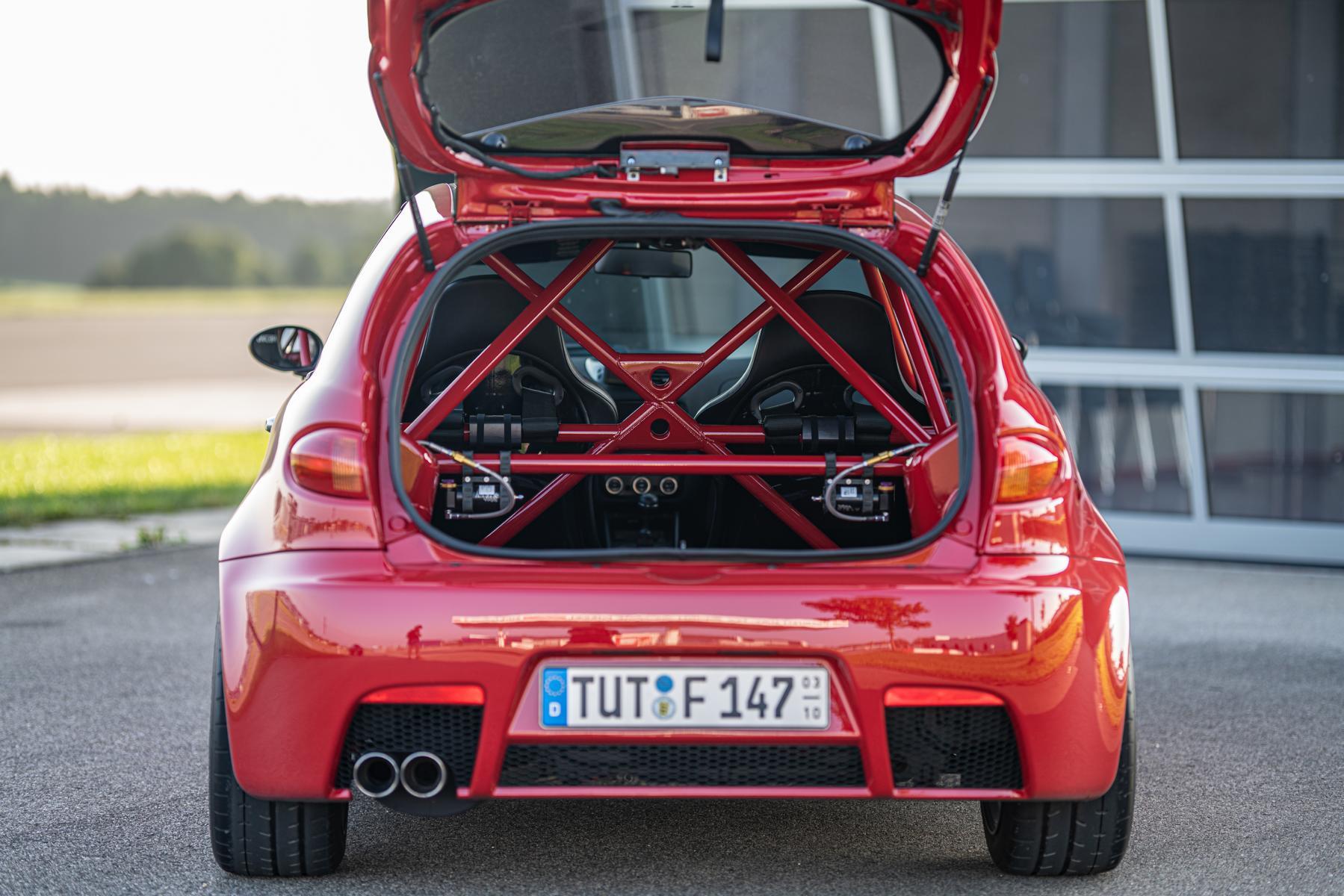

Hallo Zusammen,
hatte mein Auto im alten Forum schonmal vorgestellt, im letzten Jahr hat sich aber viel getan..
Kurz zusammengefasst
Alfa 147 GTA
- ca. 1270kg mit 1/2 Tank
- Stahlus Einschweißzelle
- Macrolonscheiben
- Protrack 9x17 ET 30, VA 255/40 17 HA 235/45 17
- Recaro Pole Position mit Schroth Gurten
- OMP Corsica Lenkrad
- KW V4 Racing
- Drexler Lamellensperre
- Eibach Stabis
- Tarox C83 2Teilig
- Bremse HA Umbeu auf Innenbelüftet
- Metal 2 Racing Shifter (noch nicht auf den Bildern)
- Supersprint MSD - ESD
- LiFePo Batterie
- Canchecked MFD32S
- Eigenbau Bremsenkühlung
- Eigenbau Ölkühlung
- Alu Wasserkühler
Seit 2012 in meinem Besitz und kein Ende in Sicht :D

Wie schwer ist es denn die 255 vorne unterzubringen?
Ich meine ich habe dich auch öfters am Hockenheim gesehen bei den Touristenfahrten. Kann das sein 😀 kommst ja aus der Umgebung
Registriert: So 14. Dez 2025, 19:15
Re: Alfa 147 GTA
Beitrag von tobi147gta »
Anri hat geschrieben: So 14. Dez 2025, 19:42 Wie schwer ist es denn die 255 vorne unterzubringen?
Es geht, muss 5mm Distanzen fahren um genug Platz am Achsschenkel zu haben, die AR1 haben dann gut gepasst. Mit den A052 wird das schon nochmal enger.
Die Hinterachse ist tatsächlich eher ein Problem, da muss man wirklich ordentlich Bördeln.
In Touris in Hockenheim war ich tatsächlich erst einmal vor langer Zeit, da war es extrem warm und voll. Die Kiste rollt er seit anfang August wieder, da ging es dann erstmal nach Anneu du Rhin fürs Rollout. Find das dort zum testen gut, ist nur etwas Materialmord.

Ist das Einzelradaufhängung hinten ?
Mhh... Dann hab ich mich wohl verschaut. Wo bist du dann sonst so unterwegs außer Frankreich
Re: Alfa 147 GTA
Anri hat geschrieben: So 14. Dez 2025, 20:01 Ist das Einzelradaufhängung hinten ?
Das ist nen Italiener... Doppelquerlenker vorne, Einzelradaufhängung hinten! :D
War dieses Jahr nur in Anneu, Nordschleife und Pferdsfeld (Alfa Event).
Der Umbau war finanziell schon schwierig, dann ist nicht mehr extrem viel mit fahren.
