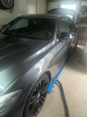

Drauf parken geht - ich hab eigentlich immer einen drauf stehen mangels Parkplätzen =) Daher der hintere Platz immer der "Schrauberplatz"
Ich habe auch so eine Scherenbühne in meiner Doppelgarage... und da steht auch IMMER nen Auto drauf, entweder wegen Reparatur oder halt zum Parken.... geht ganz Easy...
Ich kann meine Vorschreiber bestätigen!
Darüber parken ist kein Problem!
