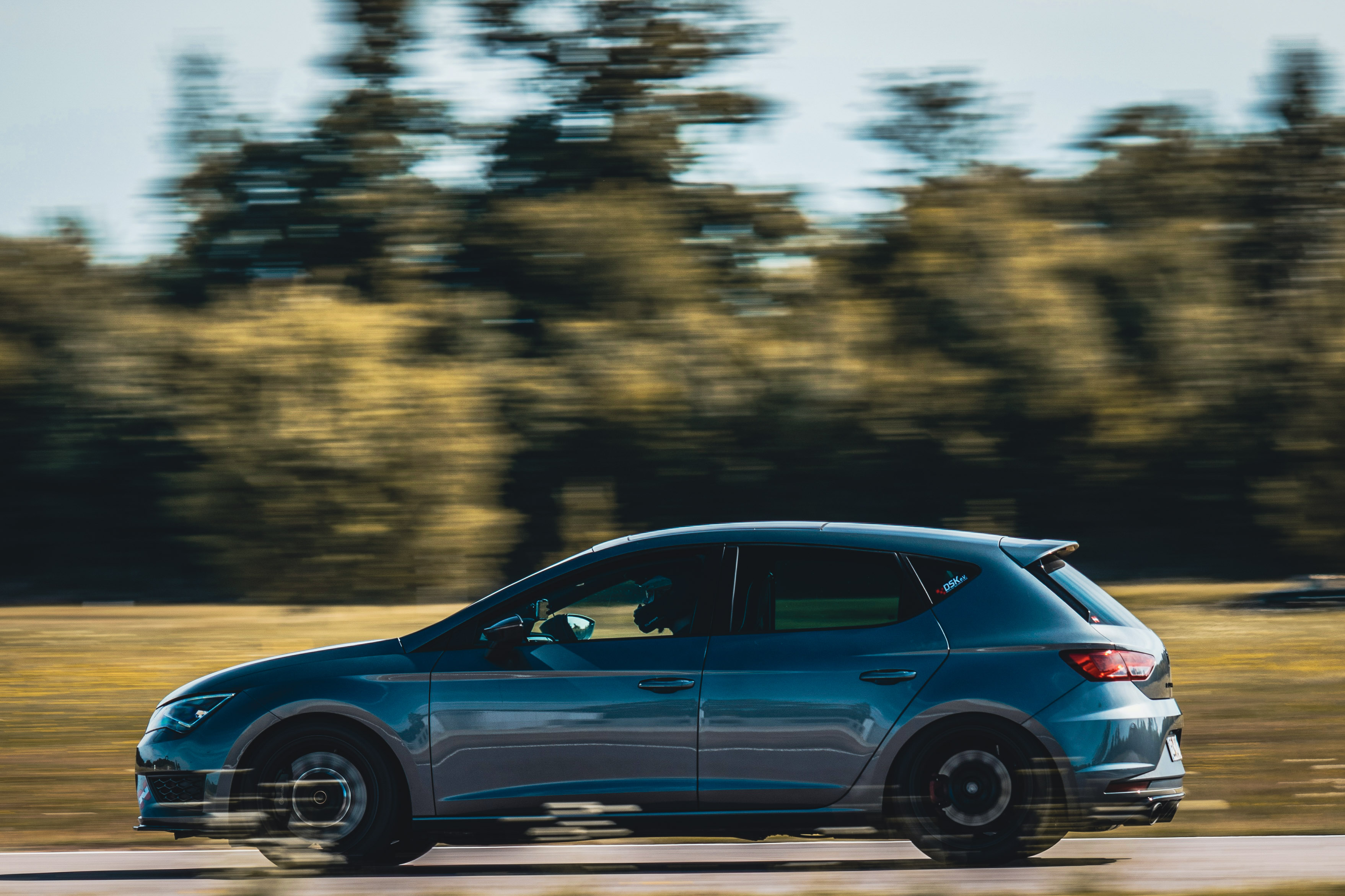

Vergangenes Wochenende war ich mit @Anri auf dem Circuit de Chenevières unterwegs (Trackday von AMS e.V.) – an sich ein mega Event, super Leute, Strecke hat echt Spaß gemacht - sehr empfehlenswert!
Was mir allerdings mehrfach aufgefallen ist: Immer wieder kamen während intensiver Volllastphasen Rauchwolken aus dem Auspuff. Nicht massiv, aber doch so, dass ich’s ernst nehme.

Hier noch ein Bild vom besagten WE :)
