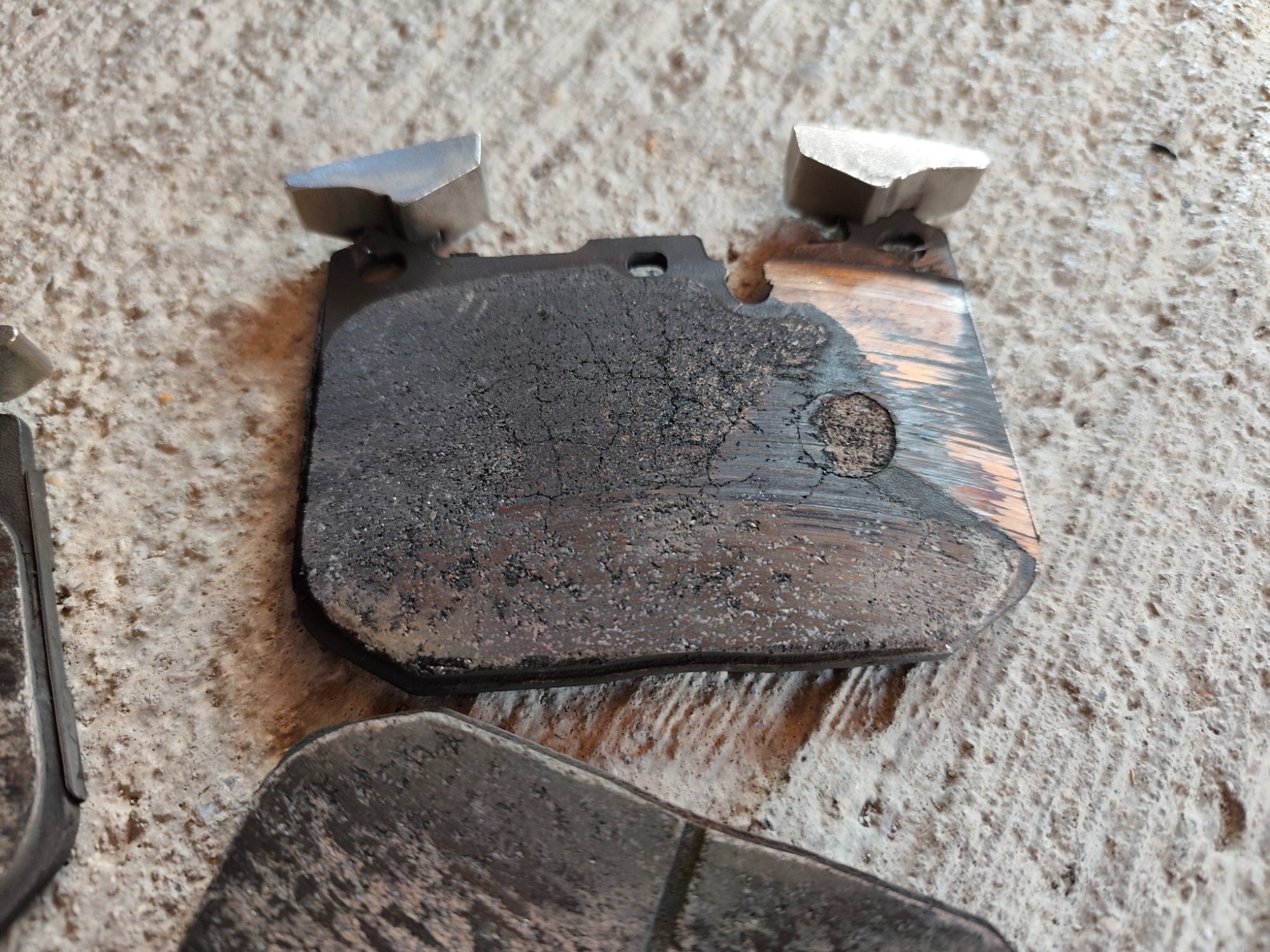

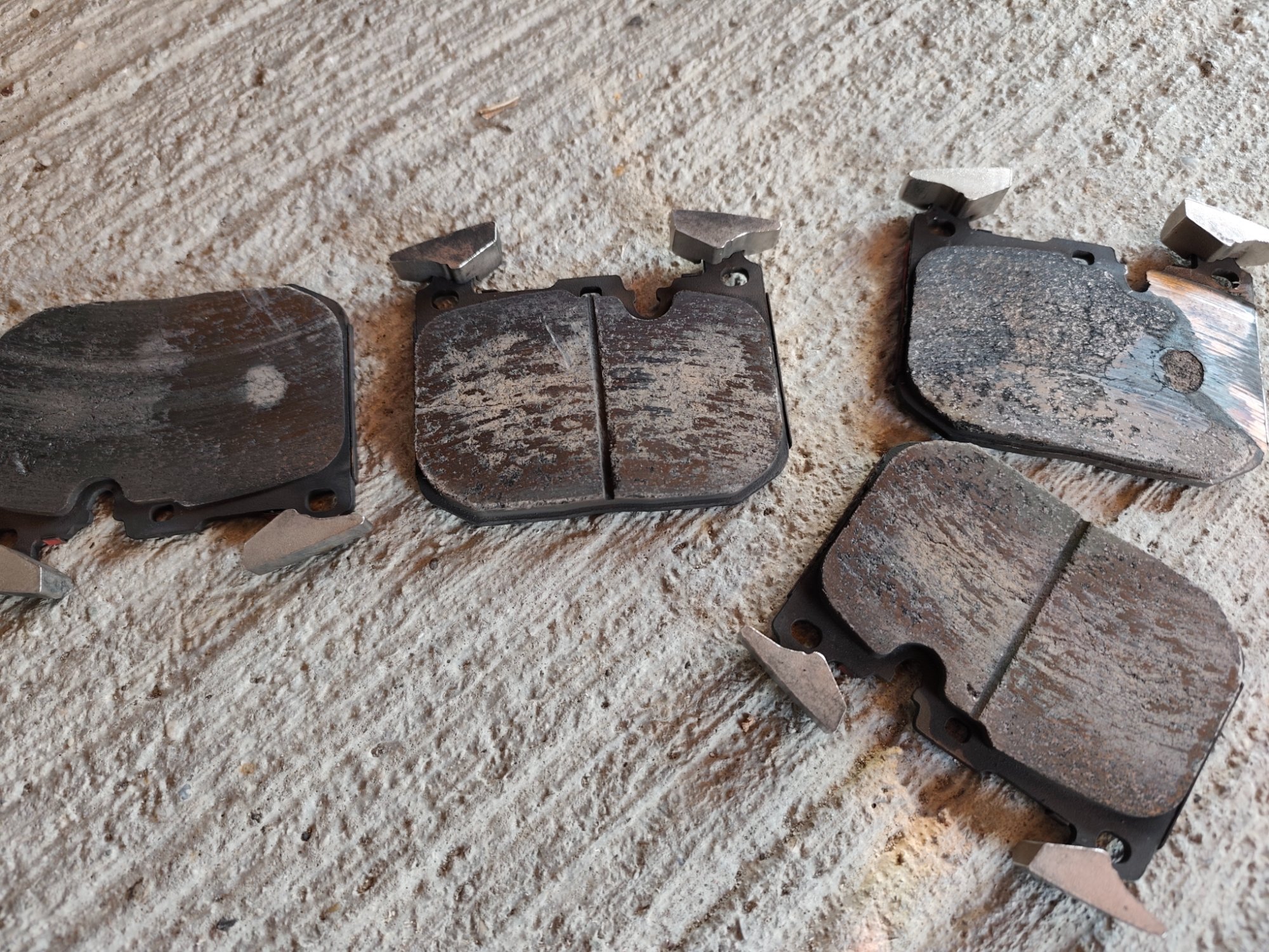

Freitag (21.08.) war ich am Salzburgring am MSC Simbach Trackday. Muss sagen, dieser Trackday ist echt Top, viele historische BMW und auch ein paar neuere dabei. Immer recht sehens- und hörenswert :)
Habe dabei auch meine letzte persönliche Bestzeit unterboten. Die war vor zwei Jahren bei 1:43,035 und habe jetzt 1:39,627 geschafft. Aber da Kotzen sich die reifen schon an. Muss jetzt echt mal was anderes testen als die 235 Yokohama AD08rs rundherum. Würde gerne rundum auf 245 gehen und eine andere Marke testen.
Bremsbeläge von Brembo (Xtra line) haben trotz angepasster Bremsen Kühlung massiv gelitten :D da habe ich mir jetzt welche von Pagid bestellt die bei 55 Parts im Angebot sind.
Die Hinterachse, die jetzt Komplett in Pu gelagert ist merkt man in den schnellen Kurven auch massiv. Das Heck ist viel ruhiger geworden.
Gottseidank hats die scheibe überlebt, habe keine tiefen Kratzer feststellen können und werde die noch weiter fahren. Waren nur ganz feiner Kratzer ersichtlich die kaum mit dem Fingernagel spürbar waren
hier die beläge
