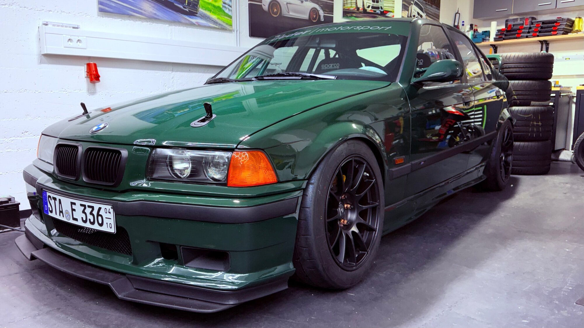

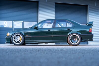

328i M52B28
- Neulack in British Racing Green
- KW Clubsport 2-fach Gewindefahrwerk mit angepassten Federraten
- H&R Stabi Kit
- Sperdifferential 3,46i 25% (Generalüberholt von FFDiff)
- 2x Sparco EVO Schakensitze
- Schroth 6 Punkt Gurte
- VMAXX Sportbremsanlage VA
- E46 328i Bremsanlage HA
- Sportbremsbeläge (von Special Brakes)
- Stahlflexleitungen NEU
- Stehbolzen + Muttern NEU
- Protrack One 9Jx17ET30 mt 235/45R17
- M3 Abgaskrümmer, HJS Kats und Supersprint Endschalldämpfer
- Edenhofer Carbon Class2 Heckspoiler
- Edenhofer Carbon Heckklappe
- Edenhofer Carbon Kotflügel
- Makrolonscheben
- RPMD Bremsbelüftung
- Pleie Käfig DMSB
- Coolerworx Pro Shifter
- Luisi Lenkrad + Nabe
- Domstreben VA, HA + E36 Cabrio Kreuz am Unterboden
- M-Paket nachgerüstet (Zubehör)
- M-Seitenleisten NEU original BMW
- Lithium Batterie
- Scheinwerfer, Blinker, Rückleuchten original
- Frontspoiler M3 GT mit Schwert original
- Vorder- & Hinterachse komplett zerlegt, gesandstrahlt, neu lackiert
- Verstärkungsbleche eingeschweisst an HA + Karosserie
- Alle Achsen komplett PU gelagert, neue Querlenker, Streben, Spurstangen, Radlager, Schrauben, etc
- Unterboden lackiert
- Innenraum auslackiert
- Antriebswellen NEU
- Alle Filter + Öle NEU
- Schiebedach entfernt
- Klimaanlage entfernt
Motor komplett überholt mit folgenden Teilen:
- Kolbenringe neu
- Pleuellager neu
- Ölpumpe zerlegt + überholt
- Zylinderkopf komplett überholt
- Alle Dichtungen + Simmerringe neu
- Vanos überholt
- Schrick Nockenwellen
- M50 Ansaugbrücke Umbau + Steuergerät Abstimmung
- 5,5kg Schwungrad + M3 Kupplung
- M3 Kühlsystem
- M3 Ölkühler
- Schwallbleche in Ökwanne verbaut
- Wasserpumpe, Thermostat, Kühlerschläuche
- Spal E-Lüfter

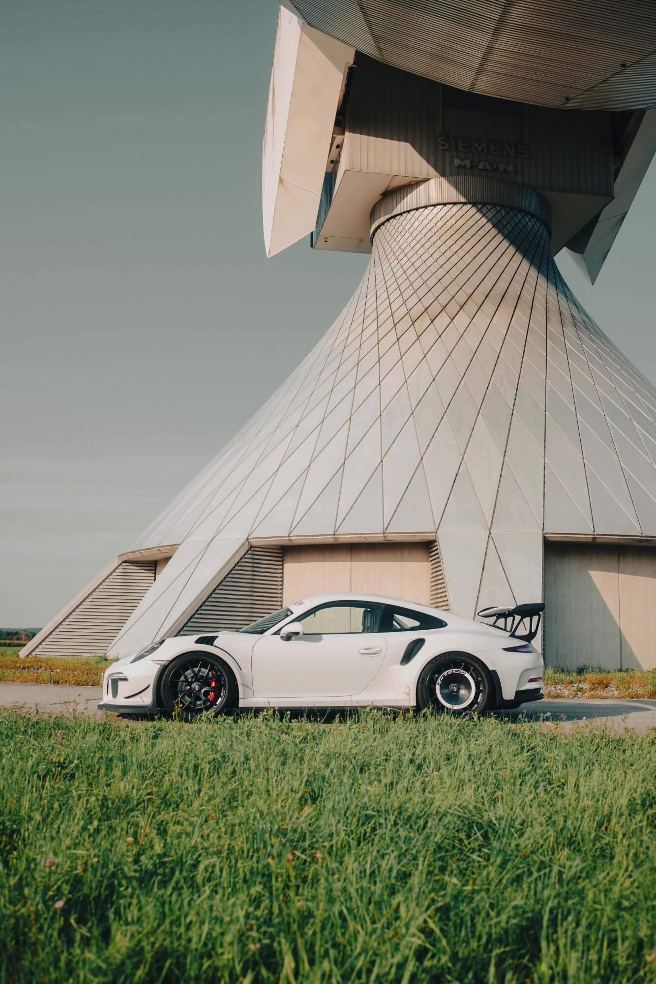

Porsche 991.1GT3RS
- Manthey Fahwerk
- Manthey Radsatz mit Aerodiscś
- Manthey kleines Aeropaket
-Manthey Bremsbeläge VA/HA
- Manthey MSD Ersatzrohre

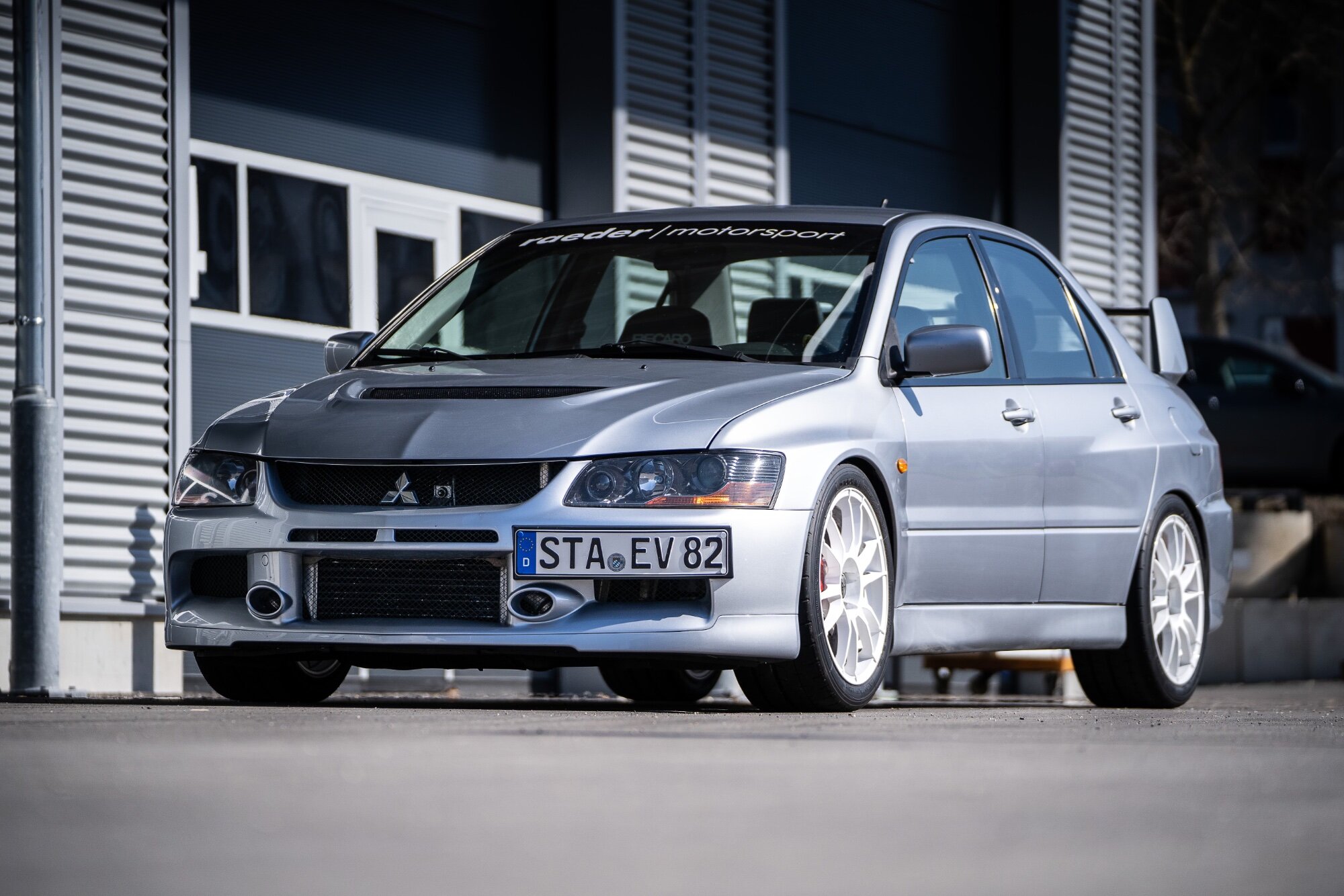

Mitsubishi Evo 8
- ST XTA Fahrwerk
- OZ Ultraleggera 9Jx18ET35 mit 245/40R18
- Recaro Pole Position
- Pagid Bremsbeläge
- H&R Stabìs
- Evo 9 Laderumbau + Mapping
- Milltek Aga mit 200er HJS kat
