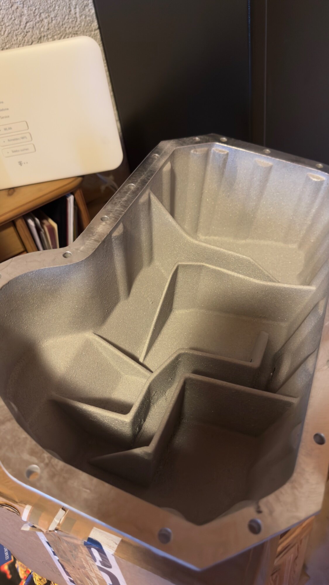

Die ersten teile um den Motor wieder zusammenzubauen treffen hier nun ein und ich hab da auch schon du erste Frage an die Community. Ich wollte unbedingt eine schrick ölwanne haben, bin jedoch um ehrlich zu sein etwas von der Qualität überrascht. Anbei mal ein Bild vom inneren der ölwanne.
Insgesamt ist die Oberfläche sehr rau mit einigen Kanten. Würdet ihr das ganze im inneren Glasperlen strahlen lassen um die Oberfläche zu glätten oder denkt ihr, das macht hier keinen unterschied?

Hallo
Ich bin kein Fan von Strahlgut im/am Motor.
Rauhe Oberfläche, sehr gut viel Fläche zum Wärme aufnehmen.
