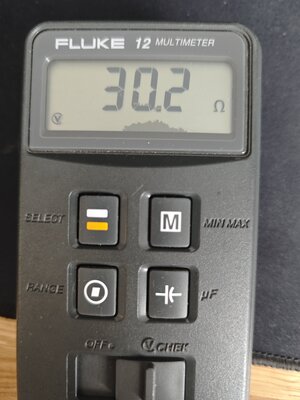

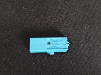

Ich hab folgendes gebraucht:
- Airbag Deaktivierung Fahrerseite und Beifahrerseite. Die Stecker dafür hab ich aus eBay gekauft damals. War alles plug and play.
Bei den Sitzen sollten eigentlich immer die Widerstände dabei sein, allerdings passt der Stecker nicht und muss geändert werden.
- Beifahrer Sitzbelegung deaktivierung. Ich hatte versucht die Matte auszucodieren, was bei mir aber wohl gesperrt war. Daher habe ich auch hier einen Stecker gebraucht:
Auf jeden Fall Batterie vorsichtshalber abklemmen bei airbag arbeiten. Auch wenn's nur wegen den fehlern in Steuergerät ist.
