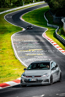

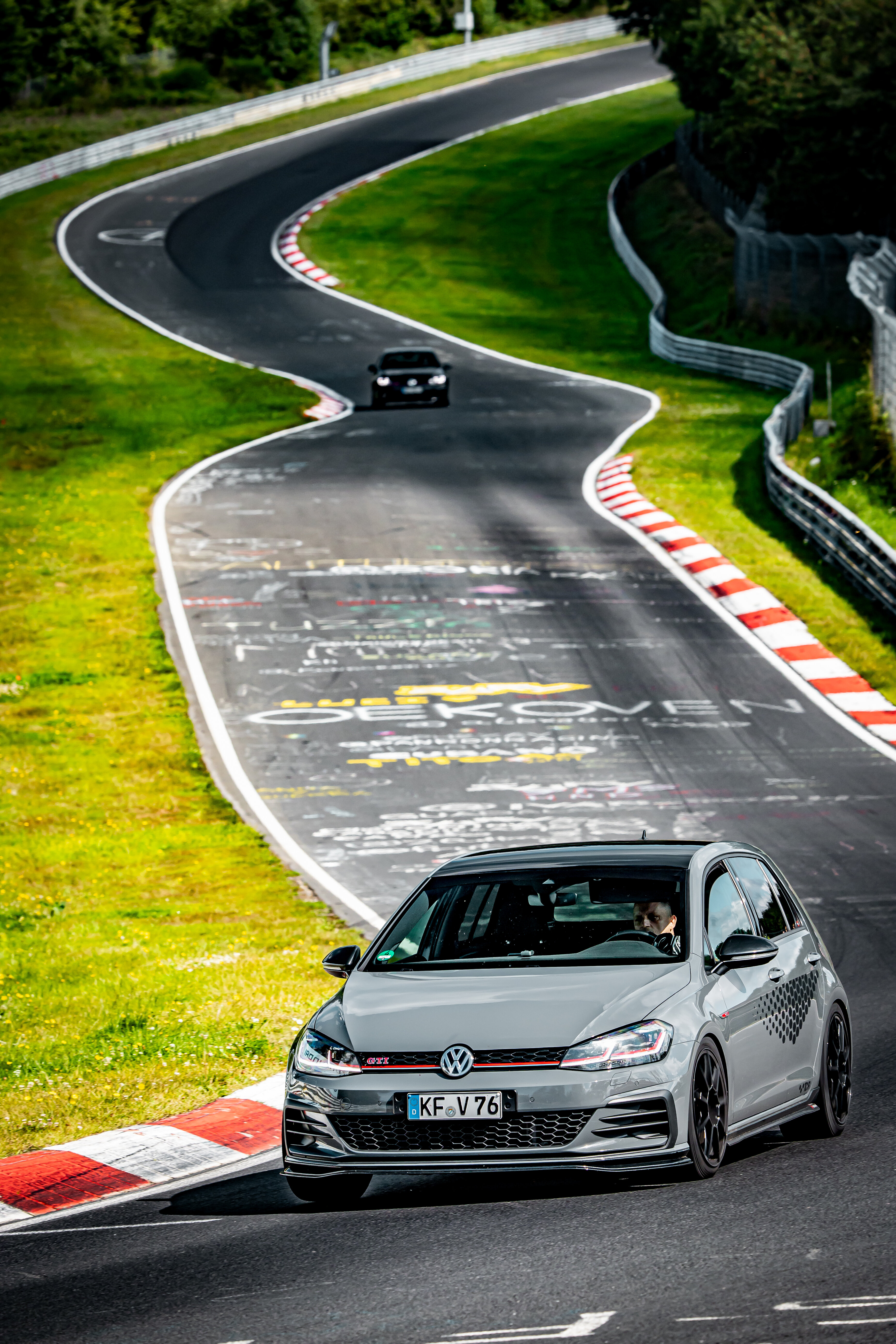

Hier mal eine kleine Vorstellung von meinem Ringtool(light)
Va Clubsport 2fach Revidiert mit anderem Öl.
Feder 120-140
Whiteline Traggelenk verstellbar und kleiner Bumpsteer korrektur.
Superpro Buchsen Schwarz mit Nachlauf.
Ha Clubsport 3fach
Feder 100-170
Superpro Buchse an Querlenker.
Meyle HD Längslenker.
Spur Va gesamt 2 min, 3 grad 10 min Sturz.
Ha 8 min gesamt 2 grad 25 min Sturz.
Ha ca. 15 mm tiefer als Va
Felgen Clubracing 8,5x18 et46
3mm Platte Va.
Reifen Va 245/40-18 Cr-s oder a052
Ha ad09(Rotiert perfekt)
Bremse
Va T-Roc R Scheibe Gestiftet ungelocht mit n84m(ma45b)
Ha Brembo ungelocht mit Project Mu N1
Stahlflex und Endless Rf-650
Va Rs3 8Y grosse Schaufel plus eigenbau Lufteinlass mit Gelochten Blechen.
Motor
Racingline Catch Can
Turbo inlet und outlet
Bartek verrohrung
Lufteinlass Nl Carbon
Bmc Filter
Beide Zusatzkühler gross
Do88 Ladeluftkühler
MTR Trackmap Motor und Getriebe
Rieger mini Frontsplitter, kleine Lippe auf dem TCR Heckspoiler.
Codierungen für Sperre xds Bremskraftverstärker usw
Bestimmt noch was vergessen

Geile Vorstellung Marius
Paar Bilder von deinen Maschinen wären auch sehr geil.
Wir kennen uns ja schon aus dem alten. Schön dich hier zu sehen !
Klingt alles sehr gut
Wie kommt es dass du auf der HA ein anderen Dämpfer als vorne hast?
Ja genau haben ja schon mal geschrieben im alten Forum.
Habe die Dämpfer mit 1000km laufleistung bei Kleinanzeigen gekauft, ein clubsport hat vorne angefangen zu brennen und wurde geschlachtet.
Für 330€ komplett mit Federn musste ich die nehmen.
Fahren sich etwas feinfühliger als die 2fach, und wenn er mal querkommt ist es irgendwie sanfter.
