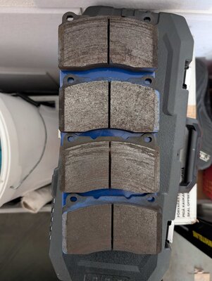

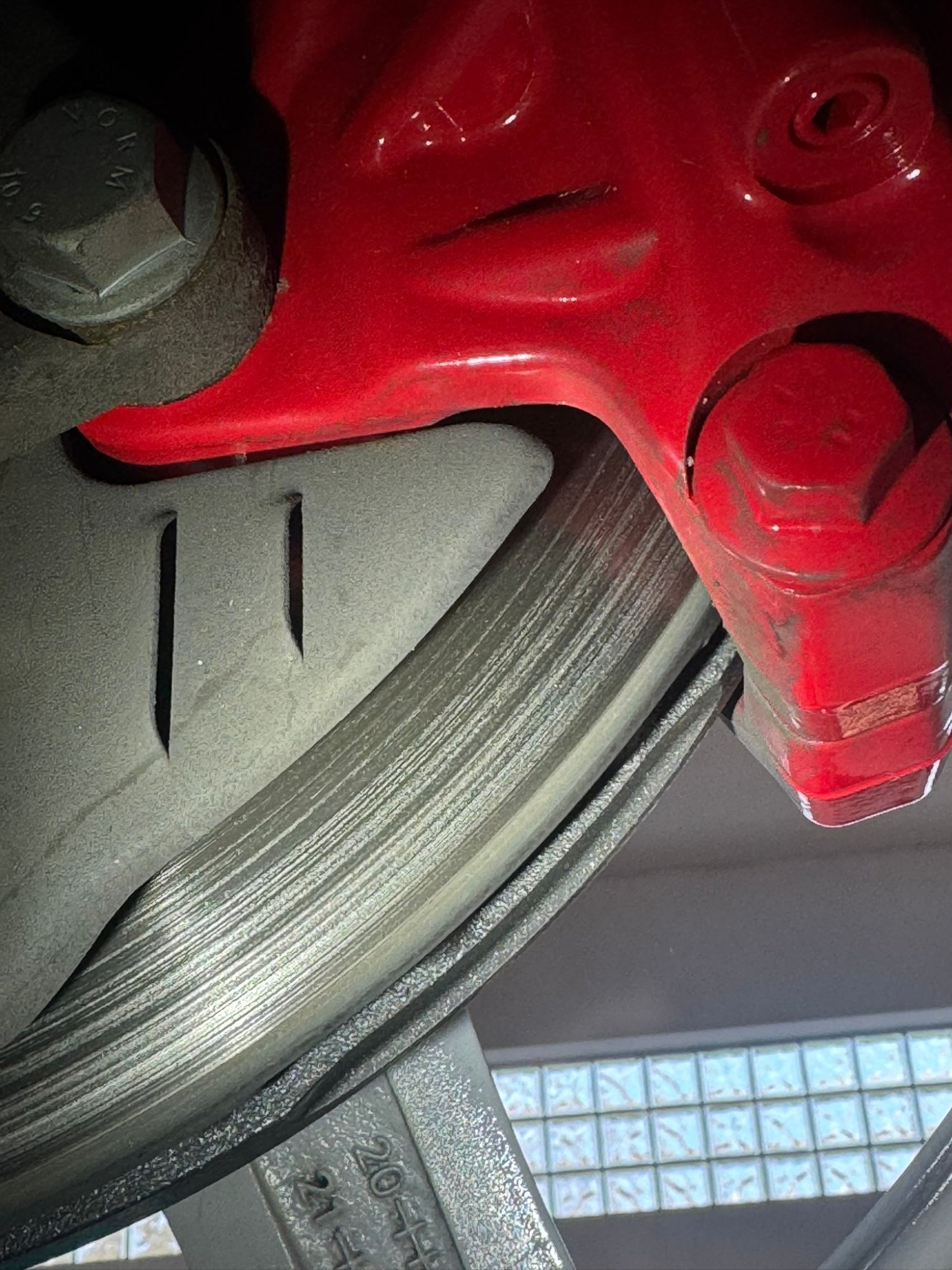

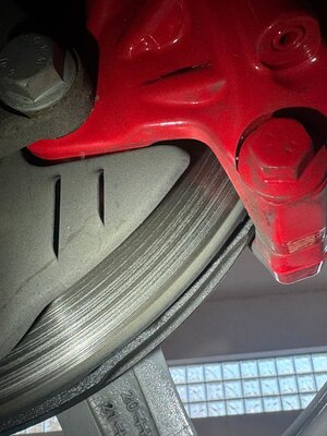

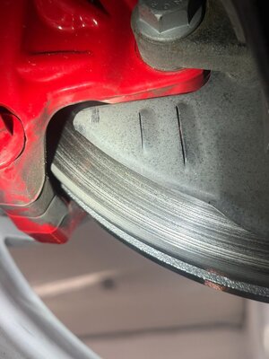

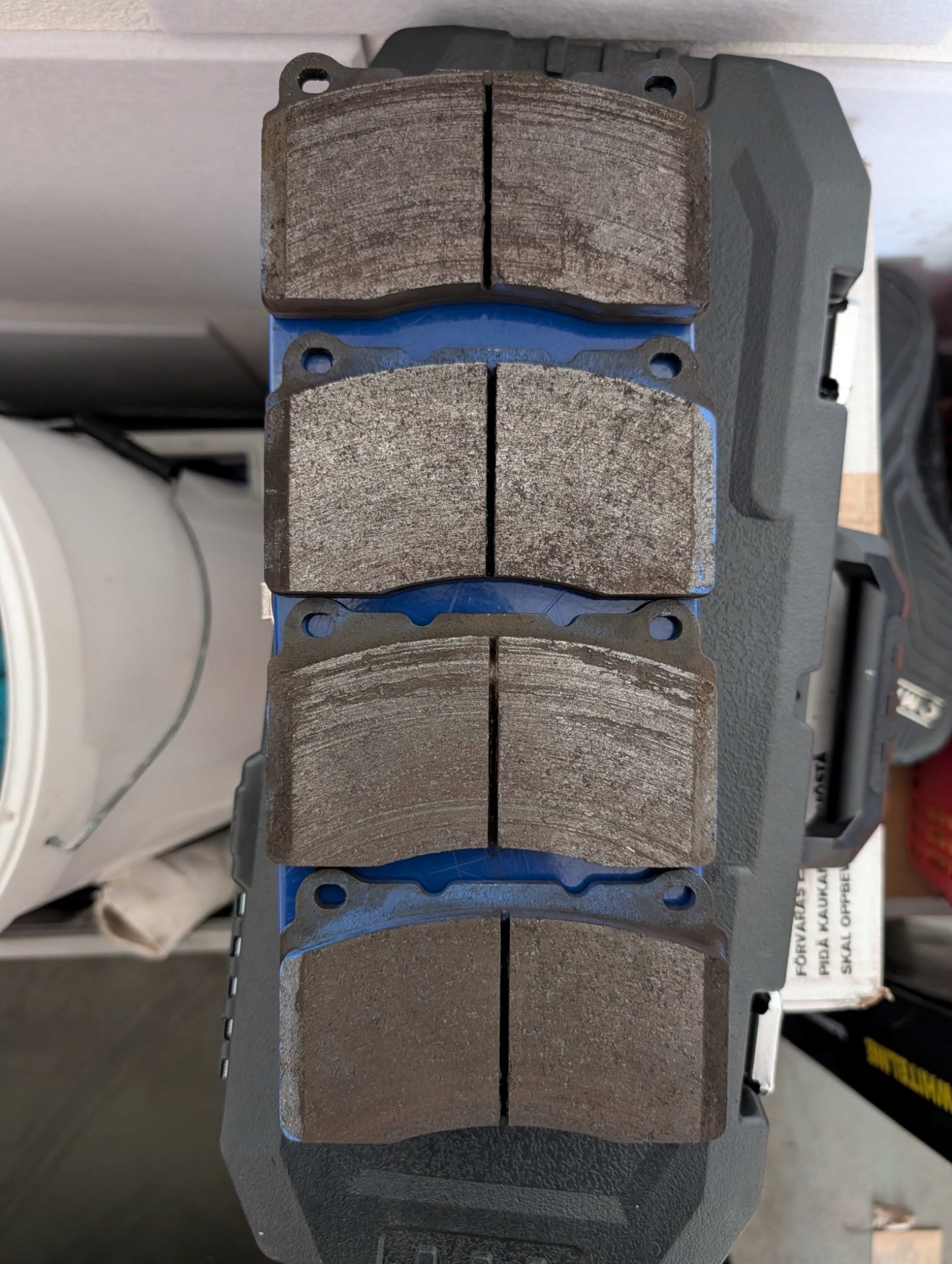

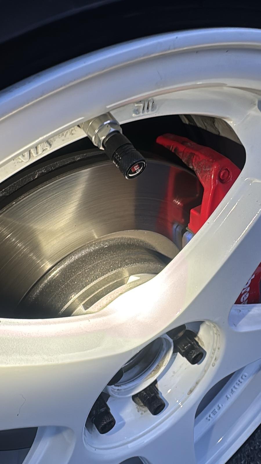

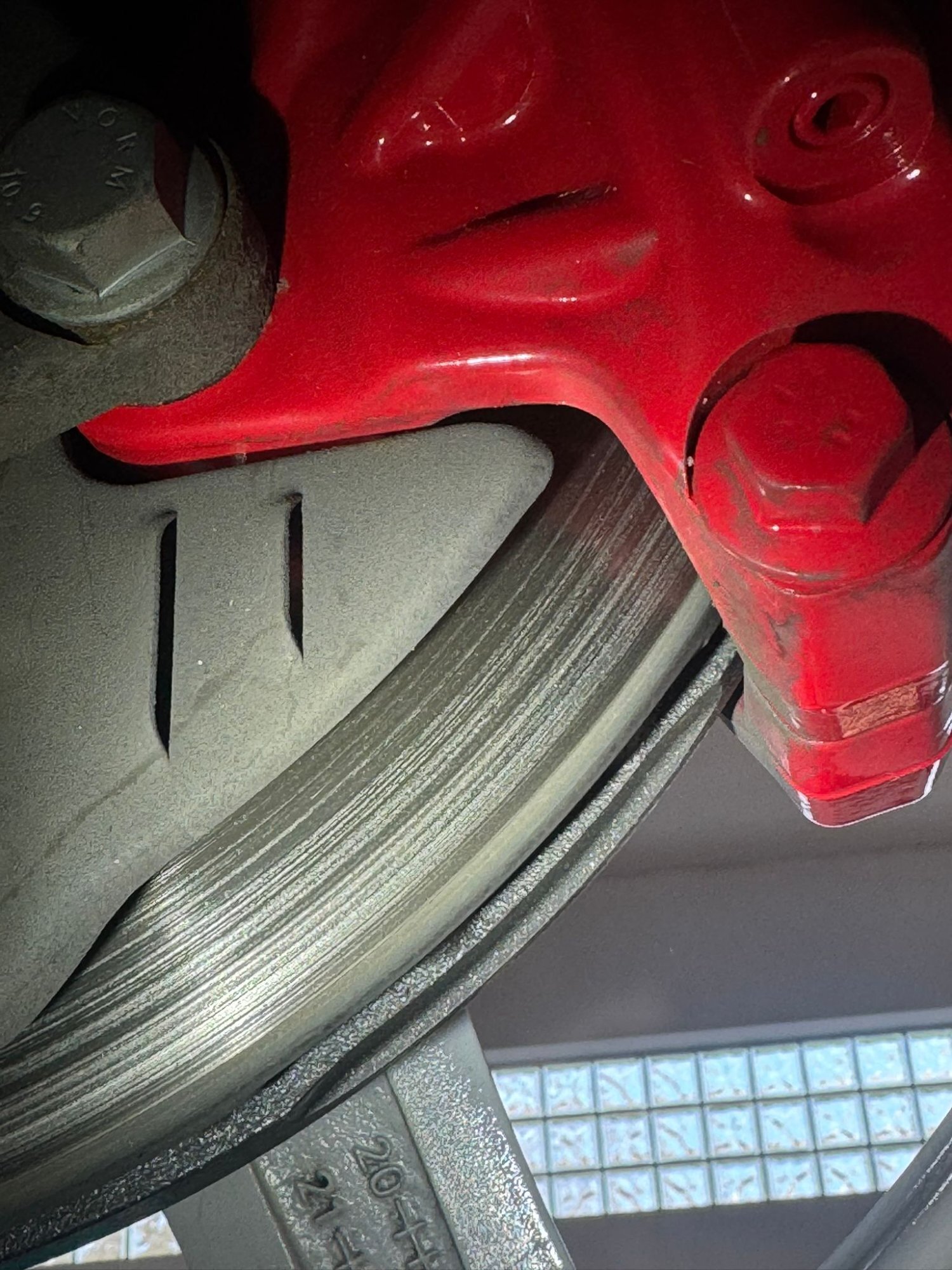

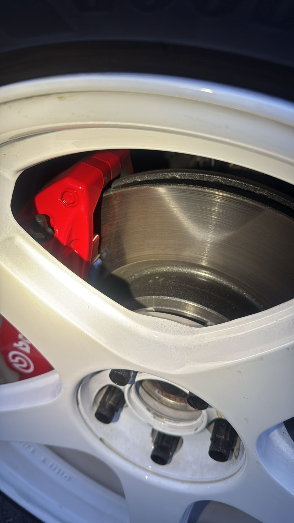

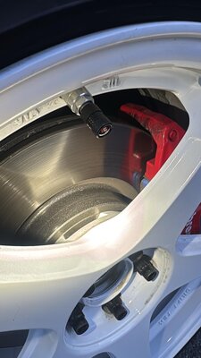

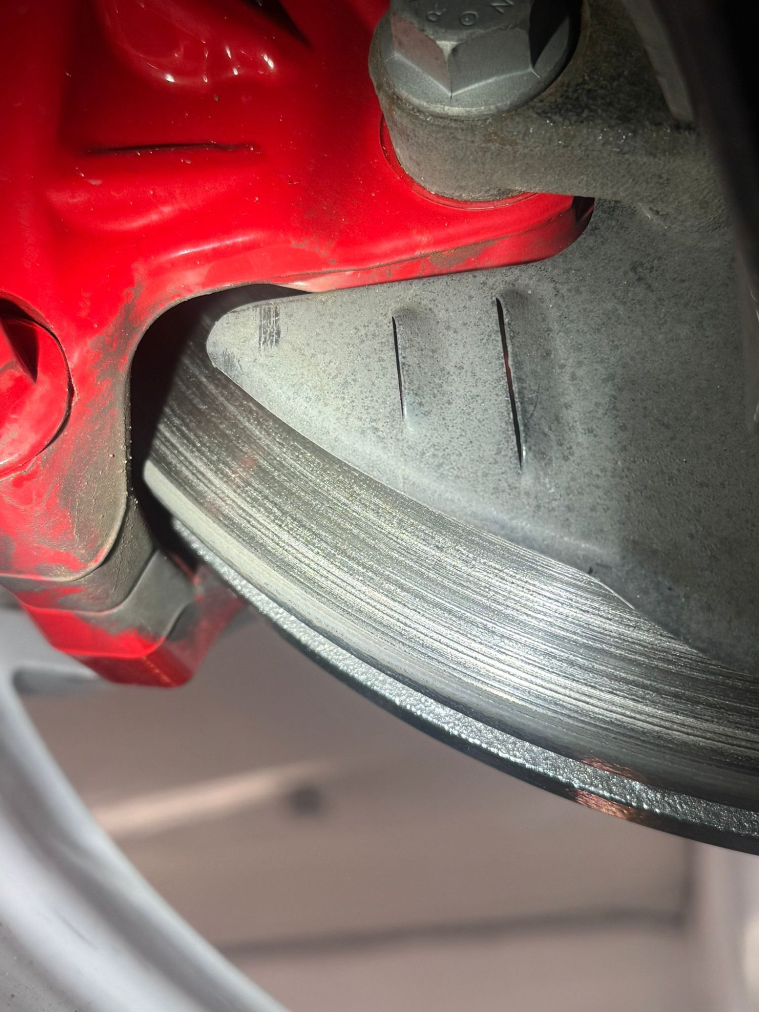

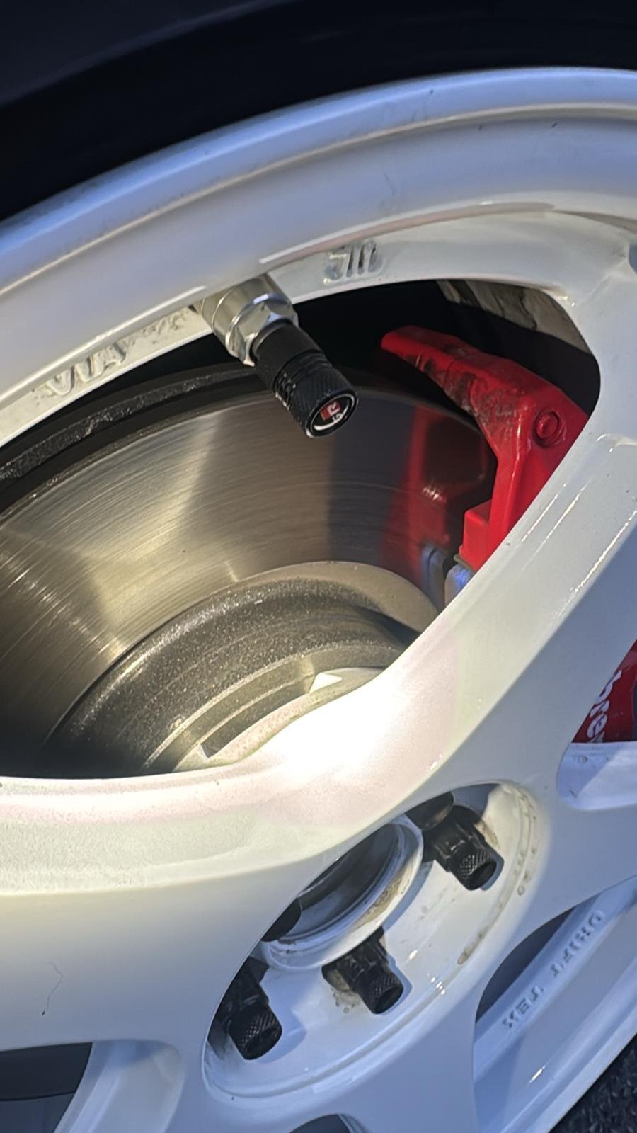

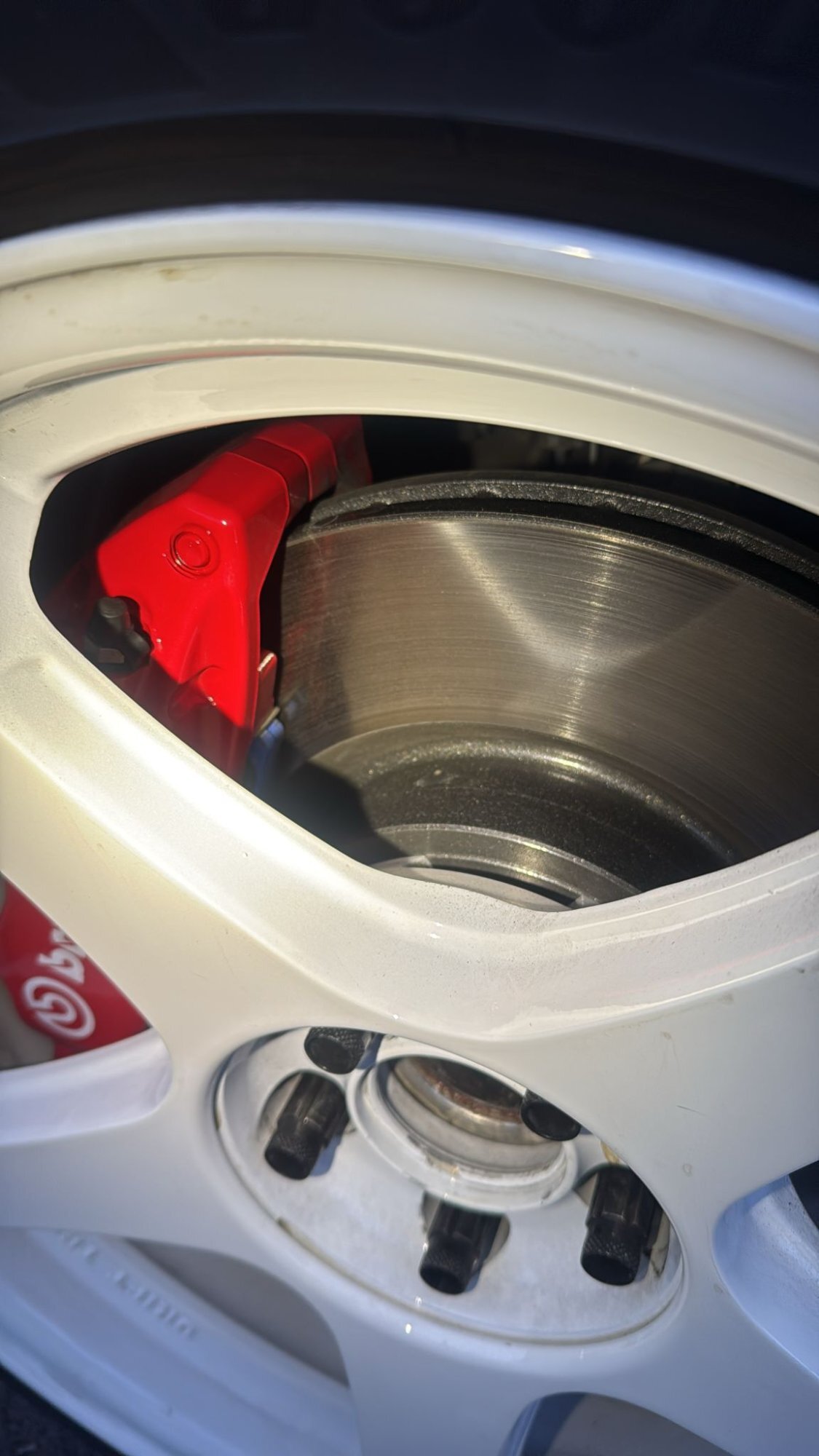

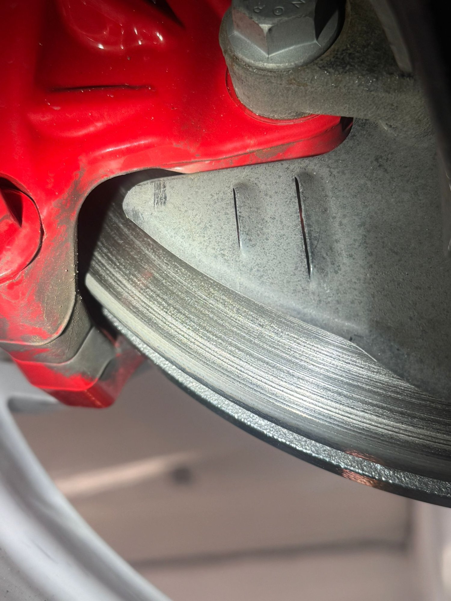

Ich bräuchte mal bei einem Thema Hilfe von Leuten die sich etwas auskennen:
Ich fahre an meinem GR86 die Performance Paket Brembo Bremse mit Brembo Prime Scheiben in den Maßen 326x30mm und (bis vor kurzem) Endless MX72+ Belägen. Hinten ist meine Bremse noch in der Seriengröße und mit Ferodo DS Performance Belägen ausgerüstet.
Vor ein paar Wochen hatte mich ein Kumpel der an meinem Auto etwas untersuche auf ein deutliches Verschleißbild auf der Innenseite meiner vorderen Bremsscheiben aufmerksam gemacht was dann in etwas so aussah wie auf den angehängten Bildern. Spürbar war das allerdings keineswegs, kein Vibrieren oder Rubbeln, noch sonst etwas. Sobald man davon weiss, bildet man sich natürlich sonst was ein....
Es war, wie auf den Bildern ersichtlich nur im äußeren Drittel und man konnte es auch deutlich fühlen, wenn auch die Rillen nicht sehr extrem waren.

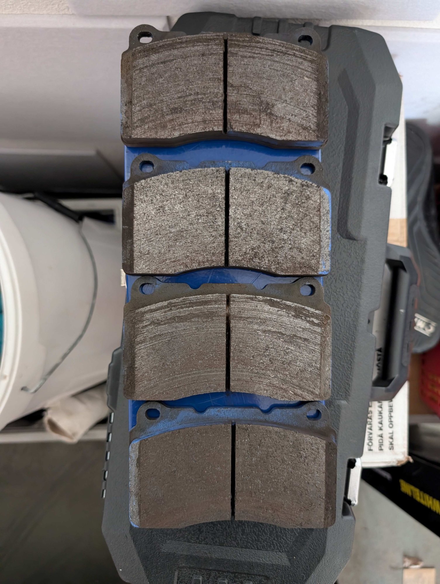

Nach dem Prüfen der Beläge konnte man auch recht deutlich erkennen, welche auf der Innenseite liegen. Gebremst hat es wunderbar aber wirklich Sinn ergibt sich dieser Umstand nicht wirklich. Für mich scheint das thermisch bedingt zu sein und dass evtl. die Scheibe etwas zu weich für den Belag ist oder liege ich hier falsch? Eventuell ein mechanischer Fehler am Sattel?
Offen für jede RÜckmeldung!
Registriert: Mo 9. Jun 2025, 09:52
Das liegt normalerweise an der höheren Temperatur auf der inneren Seite, vermutlich wegen der Staubschutzbleche. Höhere Temperatur, mehr Verschleiß.
Eventuell ist wegen der höheren Temperatur auch der Reibwert innen oft höher als außen. Damit hat man oft eine rauhere Oberfläche.
"When you're Racing it's...Life. Anything before, or after, is just waiting" Steve McQueen-LeMans
Hast du denn eine Kühlung montiert ?
Der Unterschiedliche Verschleiß ist nach meinem Wissen normal, bis zu einem bestimmten Punkt
Ich würde vermutlich erstmal die Bleche weg machen bzw. für mehr Belüftung sorgen. Nur halt wegen Lagern / Kabel o.Ä. aufpassen die wegen der Hitze beschädigt werden könnten
Registriert: Sa 28. Feb 2026, 20:26
Hi
Kenn den Sattel nicht, hat der den Kolben innen und aussen ne Zange?
Wenn ja musst nur schaun, das das alles leicht läuft, nix klemmt.
Grundsätzlich sieht man solche Schleifspuren auch, wenn der Belag immer leicht anliegt, Überhitzung wie schon genannt.
Schöne Grüße
Scirocco 2 16v, ABF, KW, ABS, Klima, uvm
Wie schon genannt, höhere Temperatur innen. Ob es an einem "schleifenden" Belag liegt oder an den noch vorhandenen Staubschutzblechen, muss man prüfen. Aber grundsätzlich würde ich die Bleche entfernen, wenn man schonmal paar Trackdays im Jahr fährt.
Selbst mit Bremsenkühlung und anderen Ankerblechen hatte ich ungleichen Verschleiß bei manchen Belägen. Auch unterschiedlichen Verschleiß links / rechts konnte ich feststellen, abhängig davon, in welche Richtung die Rennstrecke geht. Soweit alles normal. Aber Kühlung + andere / keine Ankerbleche würde ich trotzdem empfehlen

Danke an der Stelle schon mal an alle für euren Input! Ich vermute auch dass es rein an der Thermik liegt und werde vermutlich von der Brembo Scheibe auf die von ABS wechseln, welche wohl etwas "temperaturfester" zu sein scheint. Die Sache bzgl. Ankerblech werde ich mir auch mal zu Herzen nehmen und mir Gedanken zu machen, danke!

Ich pack mal ein kurzes Update hierzu rein: Nen 100%igen Grund gabs jetzt nicht aber der Meister aus der Werkstatt meines Vertrauens geht von Rostbildung am Belag aus. Grund dafür ist wahrscheinlich das Waschen vom Auto mit einer zu kurzen Strecke nach Hause ohne das die Bremse wieder richtig benutzt wird. Ich meine mich auch zu erinnern, damals ordentlich Felgenreiniger benutzt zu haben was wohl dazu geführt hat, dass der Belag sich zu stark auf die Scheibe abträgt.
Ob es nun wirklich daran liegt sei dahingestellt aber ergibt schon Sinn.
Wie dem auch sei, Scheibe und Beläge sind nun gewechselt und es passt bisher (ohne Waschgang) alles einwandfrei :D
