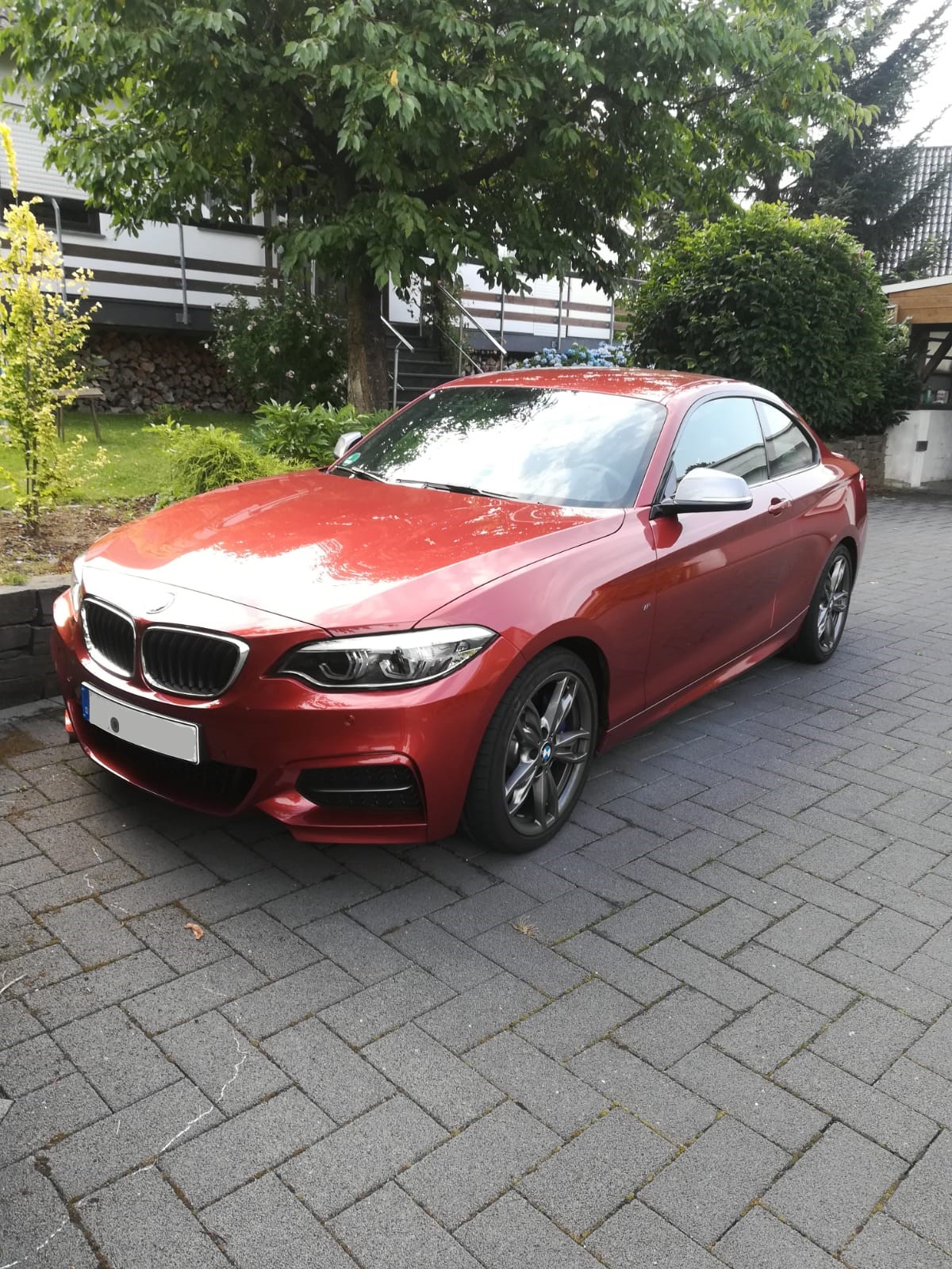

Die Basis:
2017 BMW M240i LCI( kann man auch Facelift nennen)
Solide Ausstattung, ehmaliges "Pressefahrzeug" wurde vom ADAC getestet.
Frühjahr 2018 erworben.
(Fahrzeug wie gekauft. So ab Werk halt.)

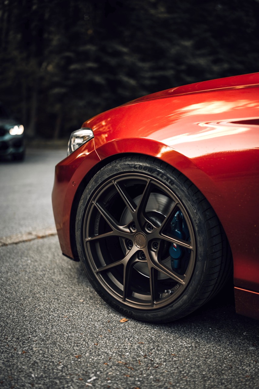

Anfang 2021 kam zu dem V3 mit OZ Felgen noch Millway Domlager für mehr negativen Sturz an der VA ins Auto. Dazu gesellten sich Japan Racing SL-01 in 8,5x18 ET35 mit 245/35 R18 rundum ( durch den Sturz hatte ich ja mehr Platz vorne und Kotis wurde damals wegen den VMR schon mal was bearbeitet).
(Japan Racing SL-01 mit V3 und Millwaydomlagern. Letzteres sieht man nicht :D )

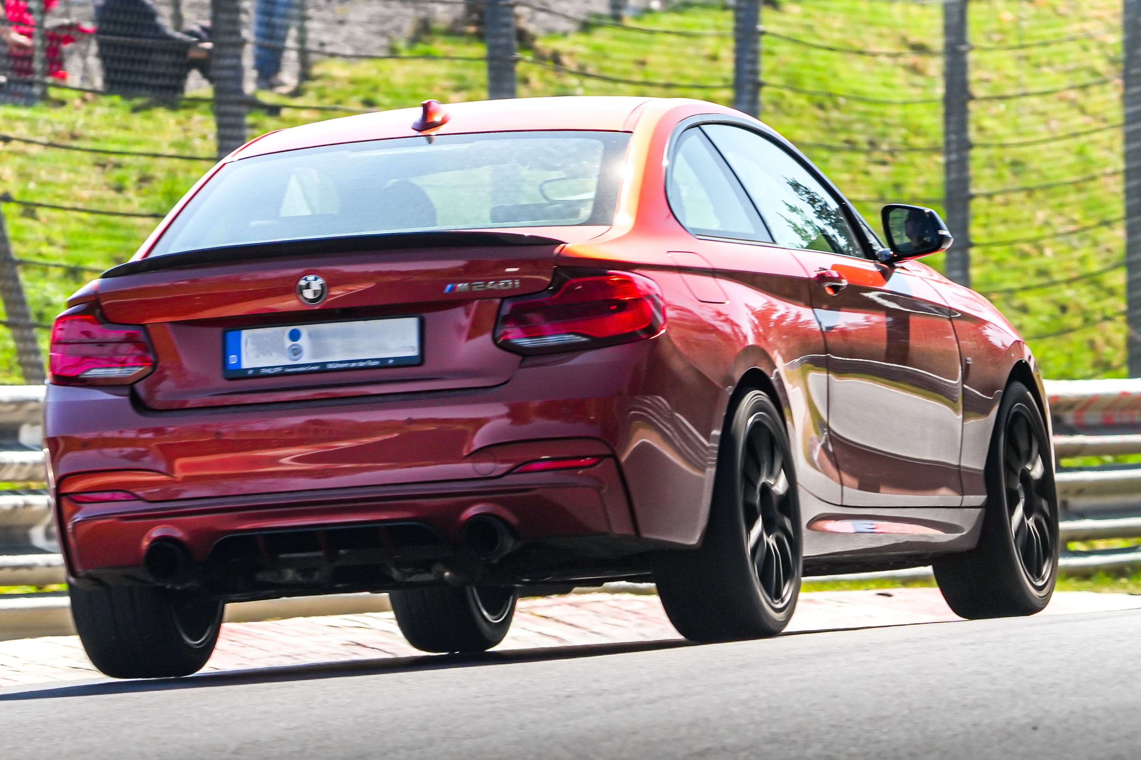

2022 kamen die ersten Runden auf dem Ring. NIcht viele aber das Verlangen wiederzukommen war geweckt.
2023 auch ein "paar" Runden. Bedingt doch andere Hobbies etc. auch nicht immer die Zeit dafür aber trotzdem gerne am und aufn Ring.

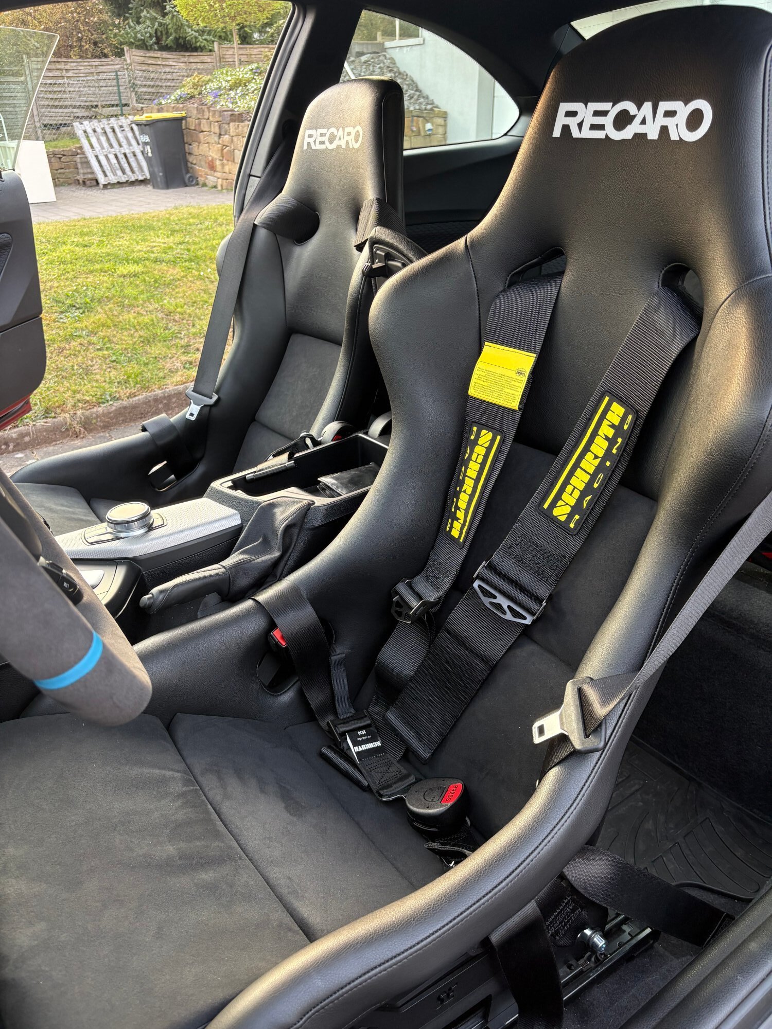

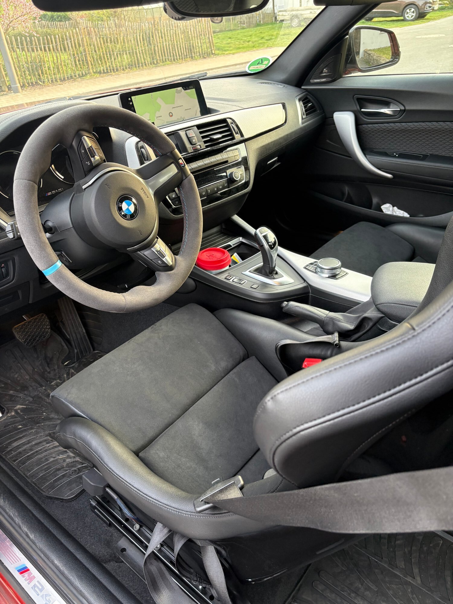

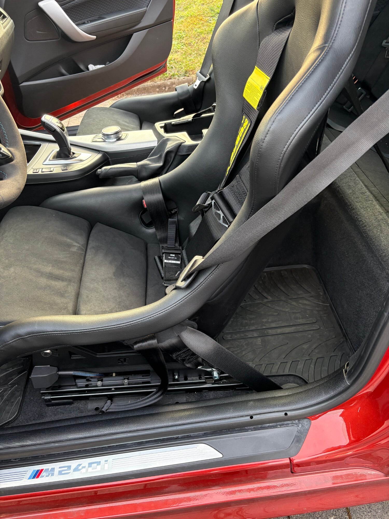

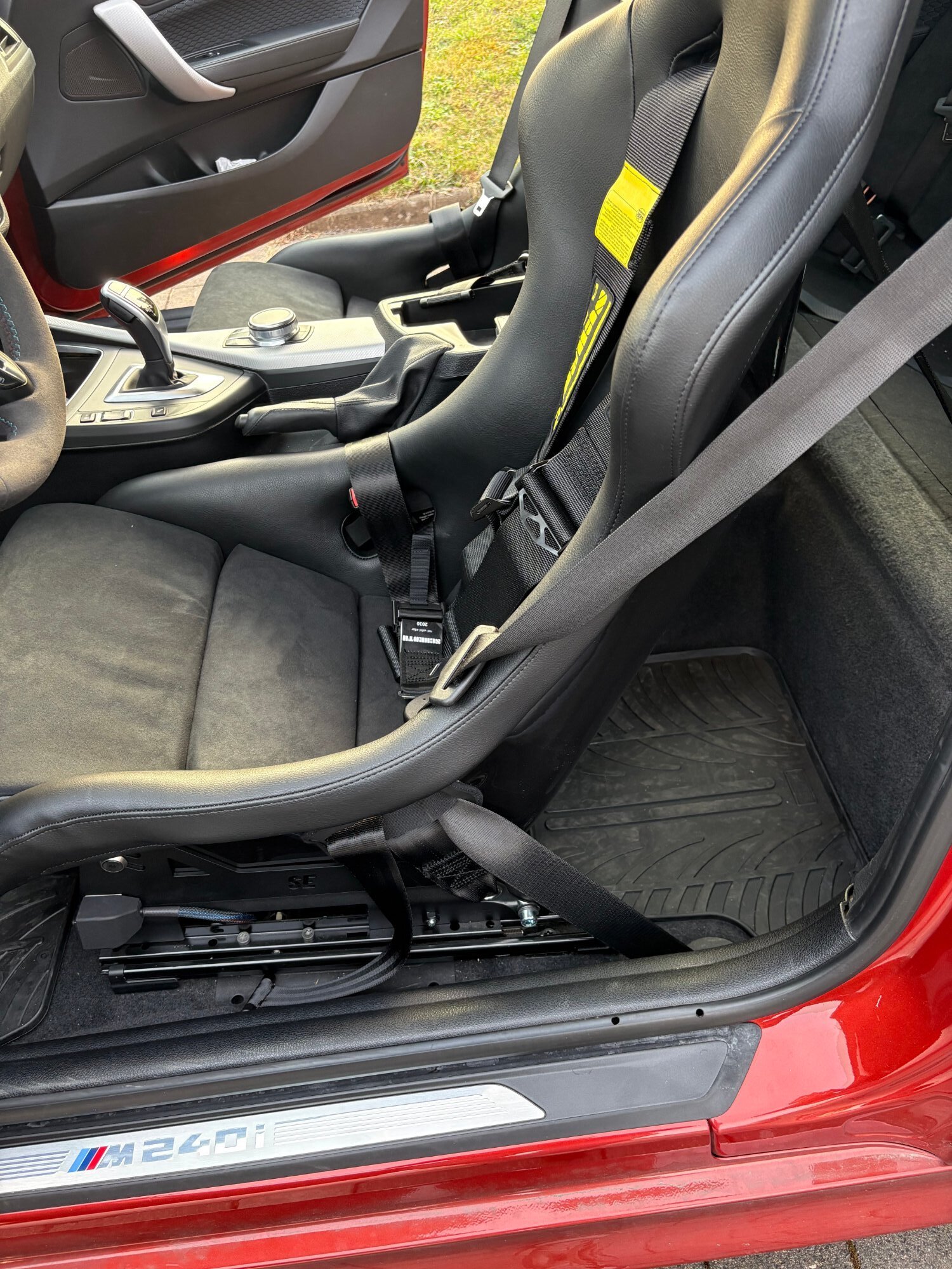

Ich habe jetzt endlich Recaro Pole Position ( lang gehegter Traum) in Verbindung mit Schroth Profi II-FE asm, montiert auf Konsolen von Speed Engineering.
Da ich asymmetrie nicht mag wurde nicht nur die Fahrerseite, sondern auch die Beifahrer Seite umgerüstet.
Für viele vermutlich ein gewohntes Bild. Ich freu mich aber wie ein Schnitzel :D

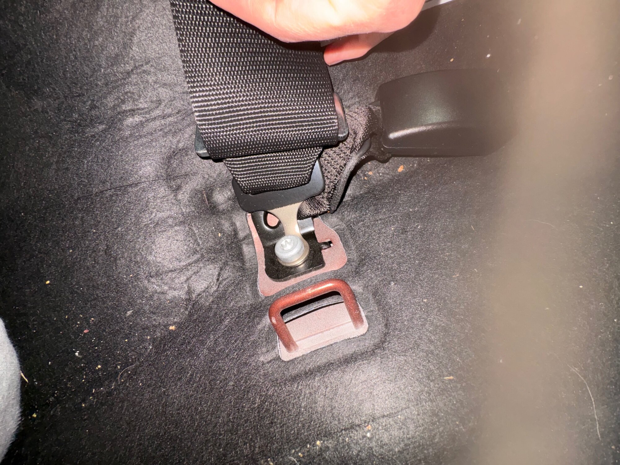

Hast du zufällig noch ein Bild wie das bei dir mit der Gurtbefestigung gelöst ist? :roll:
Estoril235 hat geschrieben: ↑Di 24. Mär 2026, 12:34 Ich denke ein paar eingetragene Pole Position sind immer ein Grund zur Freude :D
Das denke ich mir auch :) :D
Estoril235 hat geschrieben: ↑Di 24. Mär 2026, 12:34 Hast du zufällig noch ein Bild wie das bei dir mit der Gurtbefestigung gelöst ist? :roll:
Ja kann ich nachrreichen. Heute könnte es ggf. nicht klappen aber denke Morgen sollte ich das schaffen.

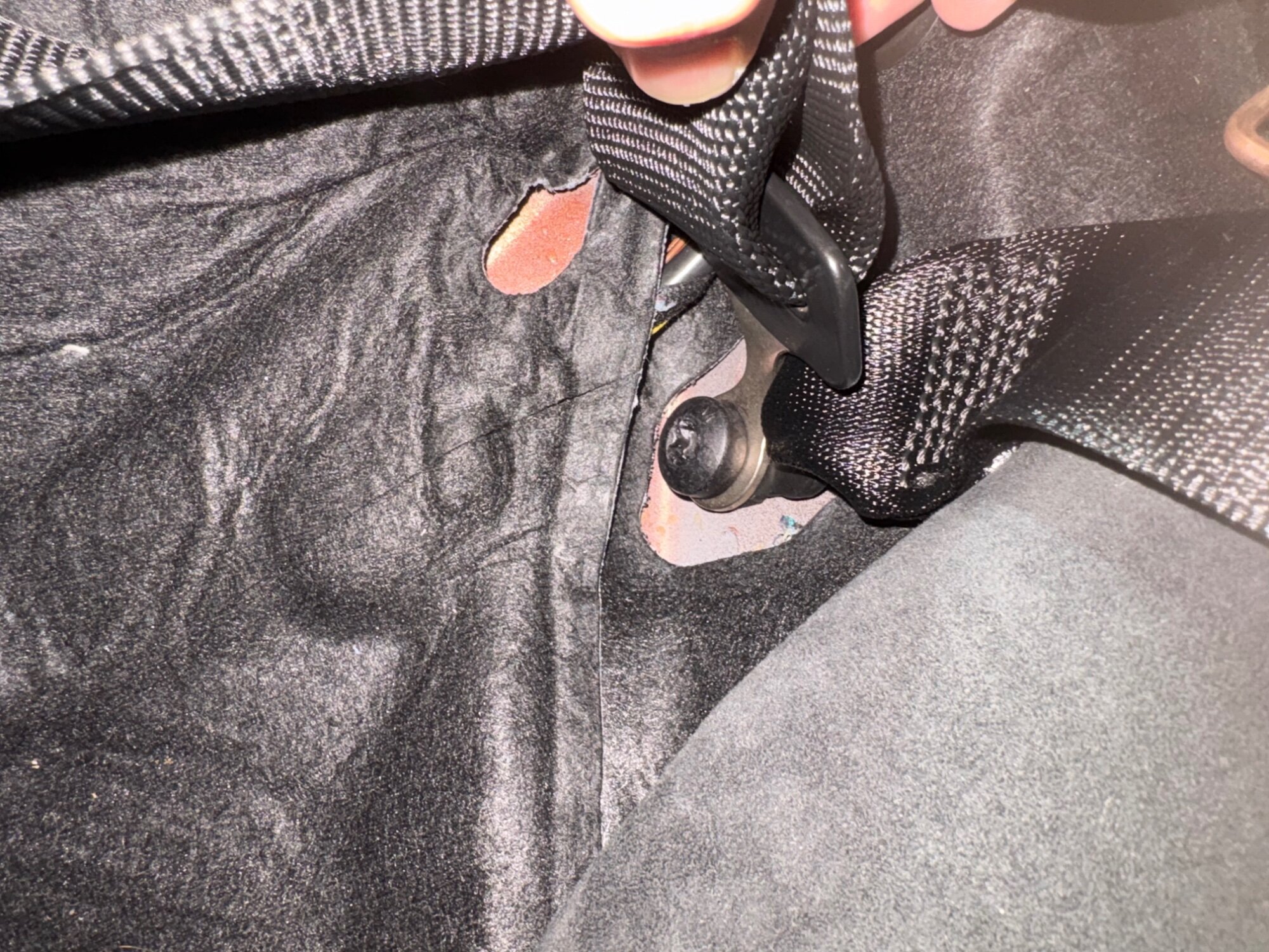

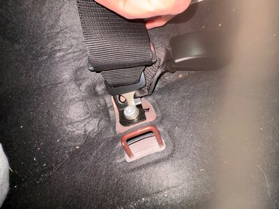

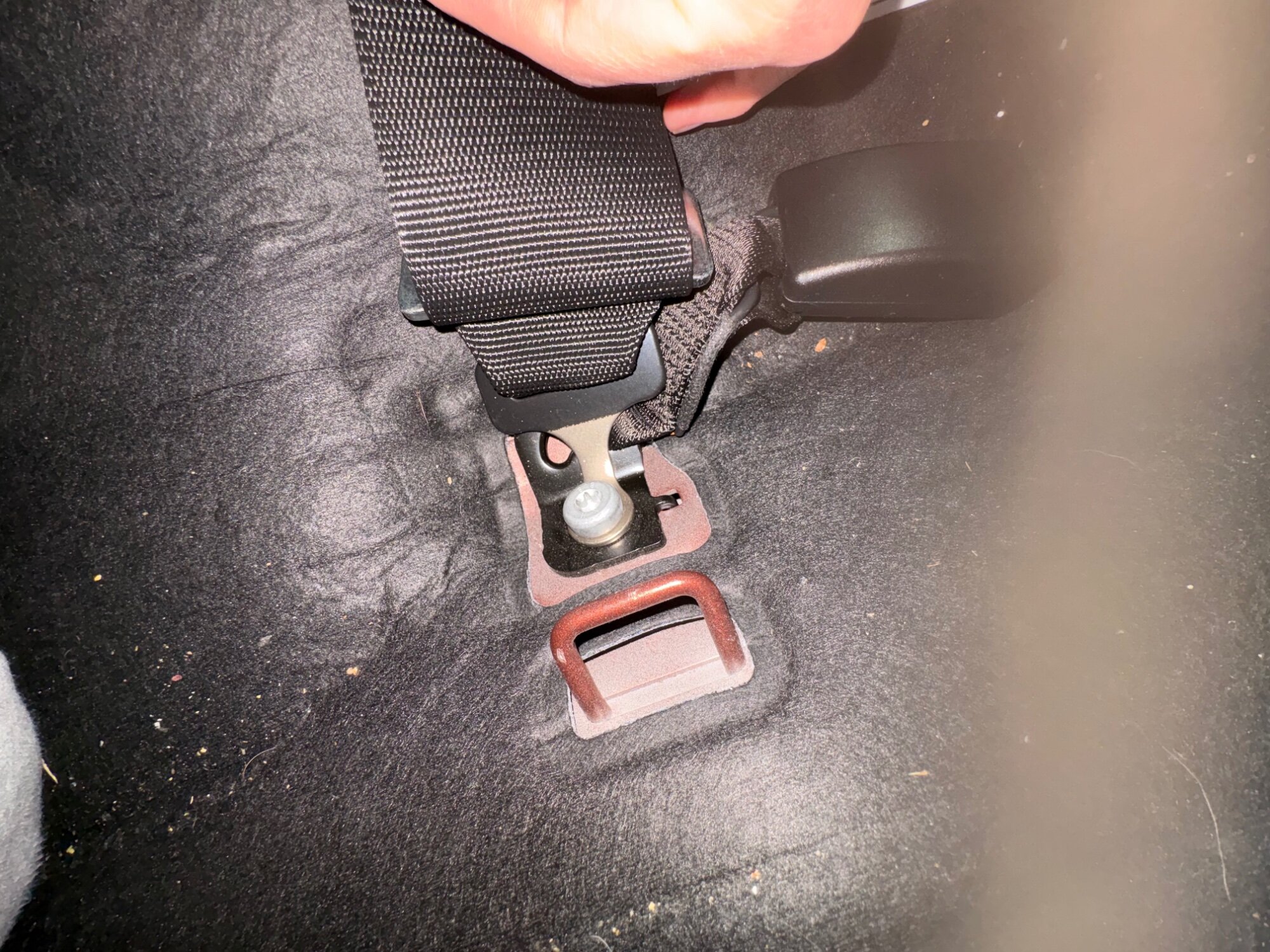

So hier wie gewünscht die Bilder. Hoffe das ist das was du suchst sonst sagen.
Die Schraubbeschläge (glaube so nennt man diese )sind hinten an dem Punkt wo der originale Gurt unten an der Karosserie befestigt wird respektive wo das Schloss befestigt ist.
