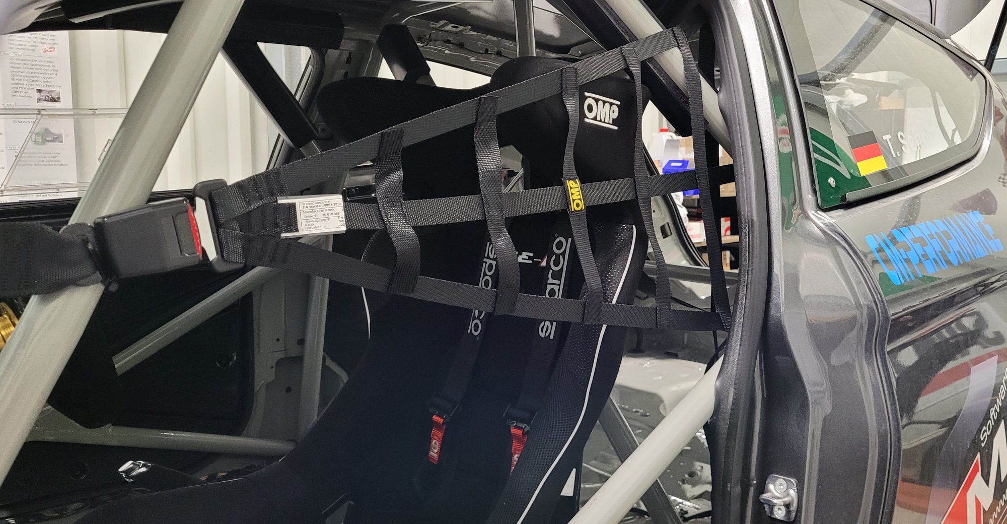

Beiträge: 51
nun habe ich gestern mal den Snap Off Adapter und das Netz eingebaut. :D
