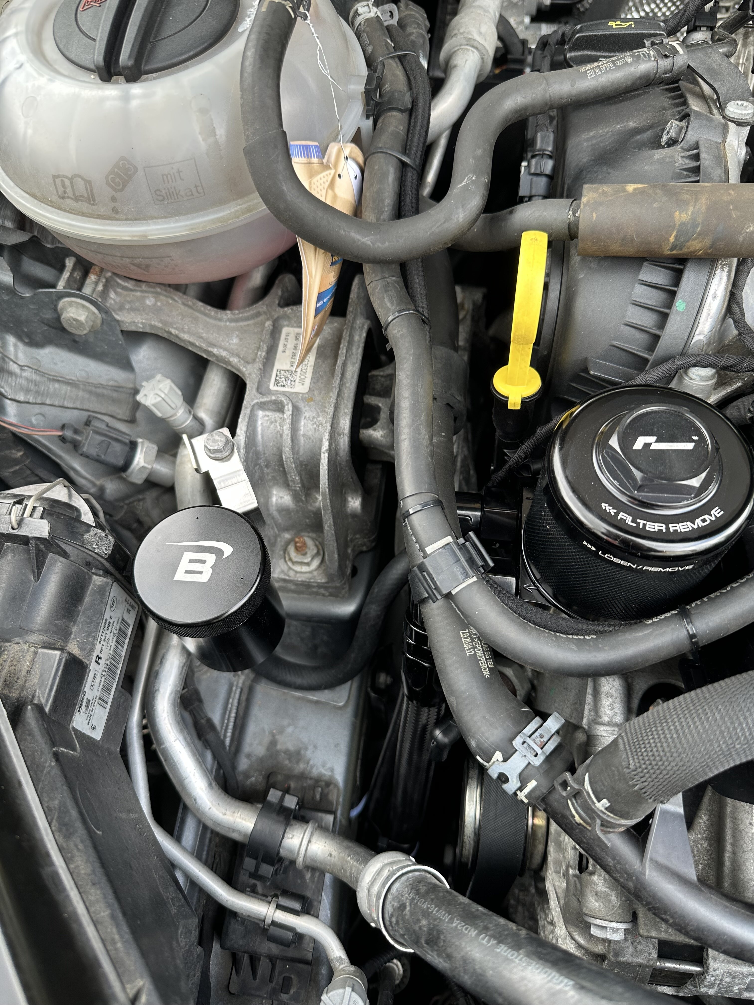

Tim meinte sicher das:
https://www.bar-tek.com/de/wischwasser- ... ea888-gen3
SirVicinity hat das auch verbaut. Ich hab meins selbst gedruckt

Gude,
hattest du auch Action wegen des Ölkühlers in Kombi mit dem Wischwasser ?
Ich hab den Bartek Ölkühler, wodurch jetzt mein Wischwasser quasi ohne Funktion ist.
Hab bei Bartek mal angefragt, ob die eine Lösung haben, die haben verneint.
Wär cool, wenn du deine Idee für mich hast, bzw. die Info, ob du das gleiche Thema hattest.
Vielen Dank im Voraus!
LG David
Hi! Sorry für die späte Rückmeldung (Im Urlaub hängt man doch etwas weniger vor dem Screen 🙃
Durch den VWR Ölkühler musste wegen den Schläuchen auch der Wischwasserbehälter weichen. Kenne den Bartek Ölkühler jetzt nicht von der Position aber ich hab den Wischwasserbehälter von Bartek genommen. Ich reiche dir ein Bild nach wie das aktuell aussieht.

Anri hat geschrieben: Mi 17. Sep 2025, 22:08 Tim meinte sicher das:
Ah, Anri war schneller ich hab die neusten Beiträge nicht gesehen. Den hab ich im Einsatz ja.
