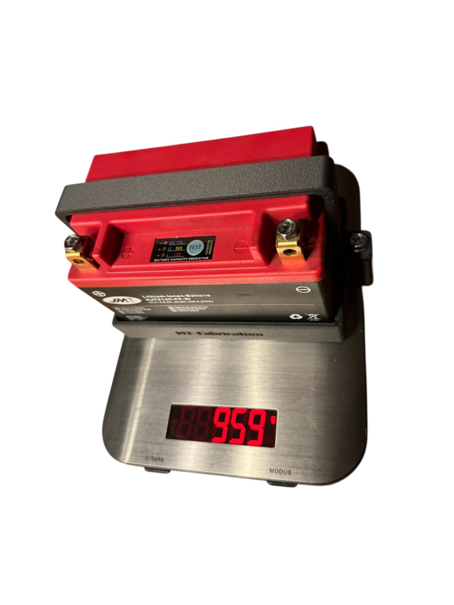

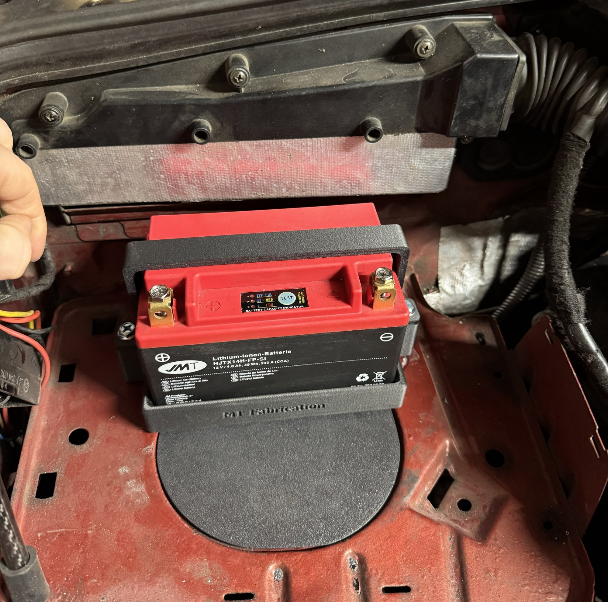

Also ich und einige Kollegen die mit 328i NOS fahren haben die JMT HJTX14H (4ah) Motorrad Batterie verbaut.
Die ist extrem leicht (ca. 850g) und kostet wahnsinnige 70€
Habe sie seit 2 Jahren problemlos verbaut und kann den Motor nach der Winterpause locker 40sek orgeln lassen um Öldruck aufzubauen.
Das Batteriekabel, das von vorne nach hinten geht und um ein vielfaches schwerer als die Batterie ist, habe ich natürlich auch rausgeworfen und da nochmal Gewicht gespart.
Ringösen direkt an die Batterie geschraubt, keine lästigen Konusadapter.
Halterung selbst gedruckt aus Kohlefaserverstärktem Filament.
Ich muss allerdings sagen dass ich bei einem reinen Straßenauto, die Batterie wahrscheinlich gar nicht anpacken würde.
